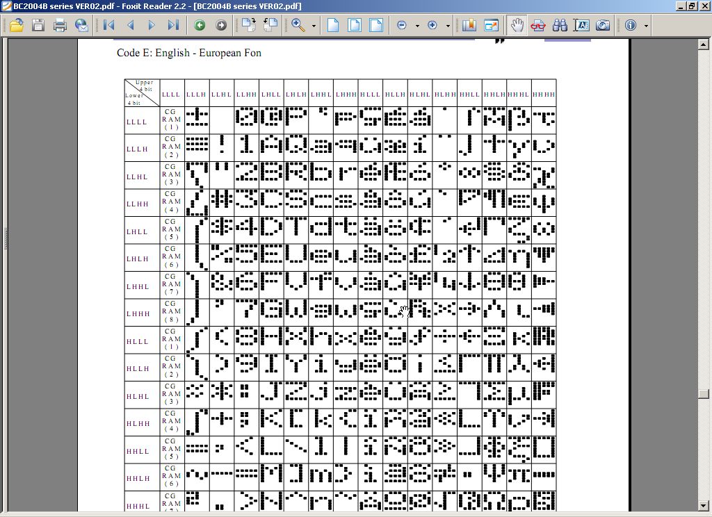

Összehoztam egy kijelzőt, nagyon szép kék alapon fehér karakterek.H hogyan lehet elérni, hogy magyar ékezetes karaktereket is kiírjon? Próbáltam már minden programmal, de semmi eredmény. A csatolt kép szövege: Árvíztűrő tükörfúrógép
az ékezetes karakterek grafikus képét le kell tölteni a kijelzőbe, utána használhatod (kódkonverzió után)
A kódlapja tartalamzza ezeket. Hogyan tudom használni, mi az a kódkonverzió, tudsz segíteni?
A kodkonverzio gondolom az a funkcio ahol az adott karakter erteket atkonvertalod arra az ertekre amin az LCD kezelo ismeri azt. Pl ha veszed az ekezetes á betut akkor az ehhez az ertekhez tartozo jel az LCD-ben lehet, hogy teljesen mashogy nez ki mint az ekezetes a betu. Emiatt at kell konvertalni egy masik ertekre amire hivatkozva az LCD vezerlo majd az ekezetes á betut tartalmazo karaktert teszi ki.
Logikus elképzelés, de hogy lehet megvalósítani? Előző hozzászólásomban beraktam egy linket ez elméletileg ezt meg tudja csinálni.

Sikerült megoldanom az ékezetes gondot, sandr.dll tökéletes a feladatra!
