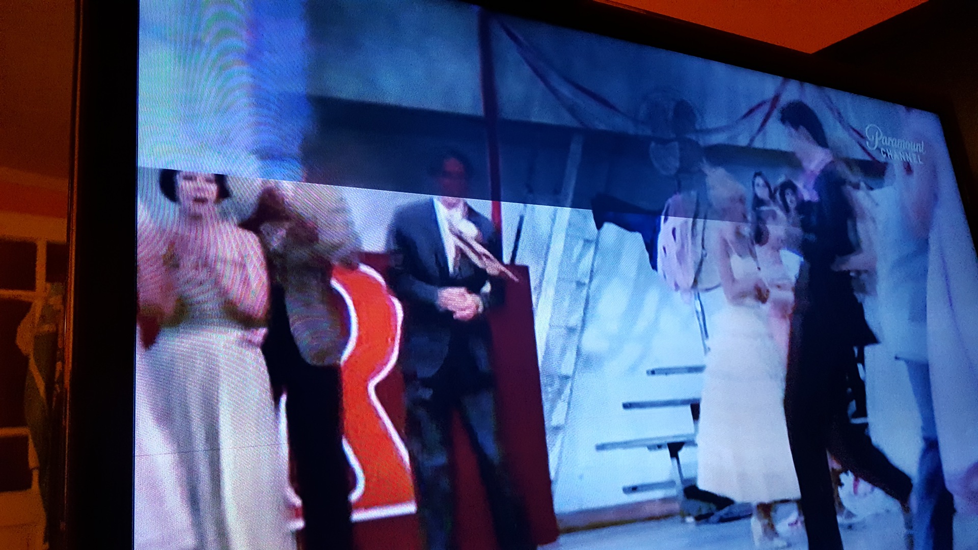

segítséget szeretnék kérni...van egy samsung UE40D5500 tvm az alábbi hibával...melyik alkatrész lehet a hibás, ill. érdemes rá költeni?
(#) yohnsee válasza Mldcg2wd hozzászólására (») Nov 3, 2018 /
Kijelző hiba. Sajnos nem tudsz vele mit kezdeni.

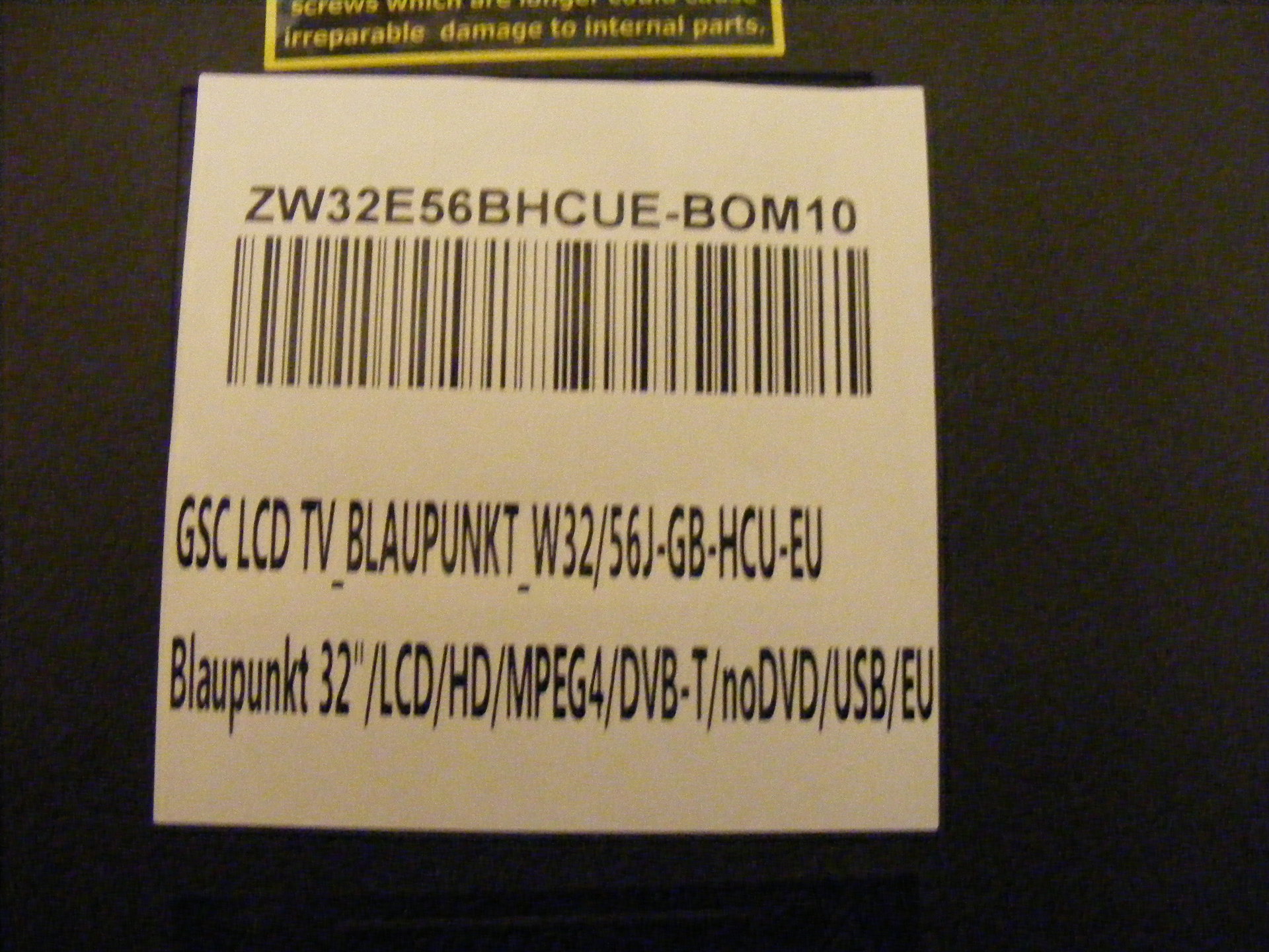

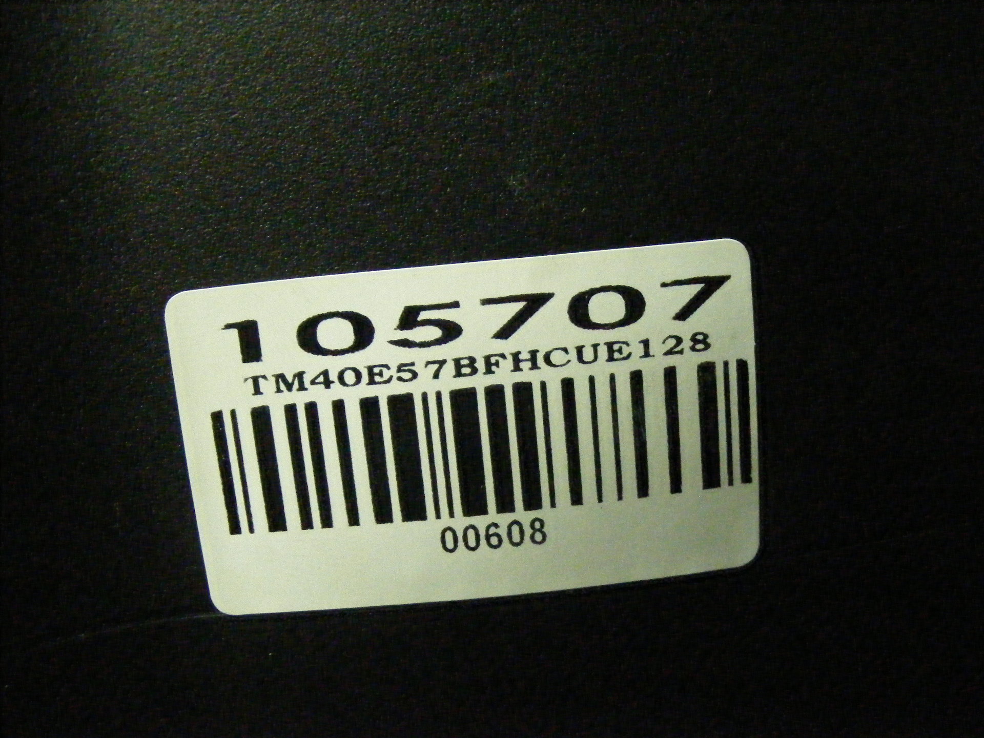

(#) kovacspista hozzászólása Nov 14, 2018 /
Helló! Van 2 db technika tv, mind kettőnek az a gondja, hogy nem lehet bekapcsolni. A készenlét világít, feszültségek rendben, hibát nem találok. Első körben frissítést kellene csinálni rajta de nem találok a típushoz megfelelőt, vagy nem tudom melyik kell hozzá?! Az egyik W32/56J-GB-HCU-EU, a másik M40/57J-GB-F-HCU-EU. Blaupunkt készülékek ezek tulajdonképen. Reszetelést nem tudok csinálni, mert tudomásom szerint csak menüből lehet megoldani.
(#) yohnsee válasza kovacspista hozzászólására (») Nov 14, 2018 /
Szia. Alaplap + kijelző kombinációra keress rá, valószínűleg az epromot kell újra írd. Rosszabb esetben processzor újragolyózás, de az a ritkább.

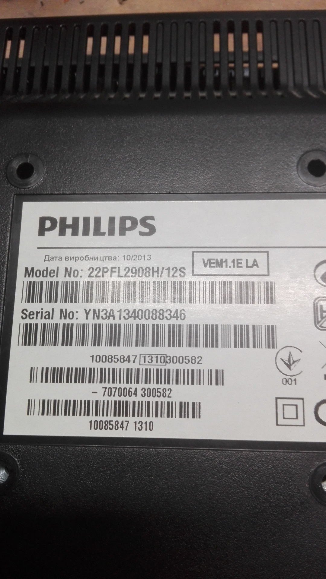

(#) Szasza9668 hozzászólása Nov 18, 2018 /
Philips tv készenlét világít. A sárga trafó cicereg és a 3A bizti is meg van repedve.
Ha bekapcsolom akkor a cicergés ütemesen változik ahogy a standby led villog. Megjavítanám ha lehet. Hol is kezdjem?
Köszönet a segítségért.
(#) yohnsee válasza Szasza9668 hozzászólására (») Nov 18, 2018 /
Ahhh, egy újabb vestel. Szép.
Húzd le a tápot a main-ről, nézd meg, van-e standby. Keresd ki a hozzá való service manualt, az megmondja melyik lábakat kell összekötni, hogy elindítsd a tápot önmagában. Ha elindult, ellenőrizd a feszültségeket, terheld le őket, nem-e esnek be. Ha minden oké, indítsd el a háttérvilágítást. Ha az is megy, akkor a mainon lesz a hiba. Ezt majd akkor kitárgyaljuk, ha az előző teszteken átfutottál.

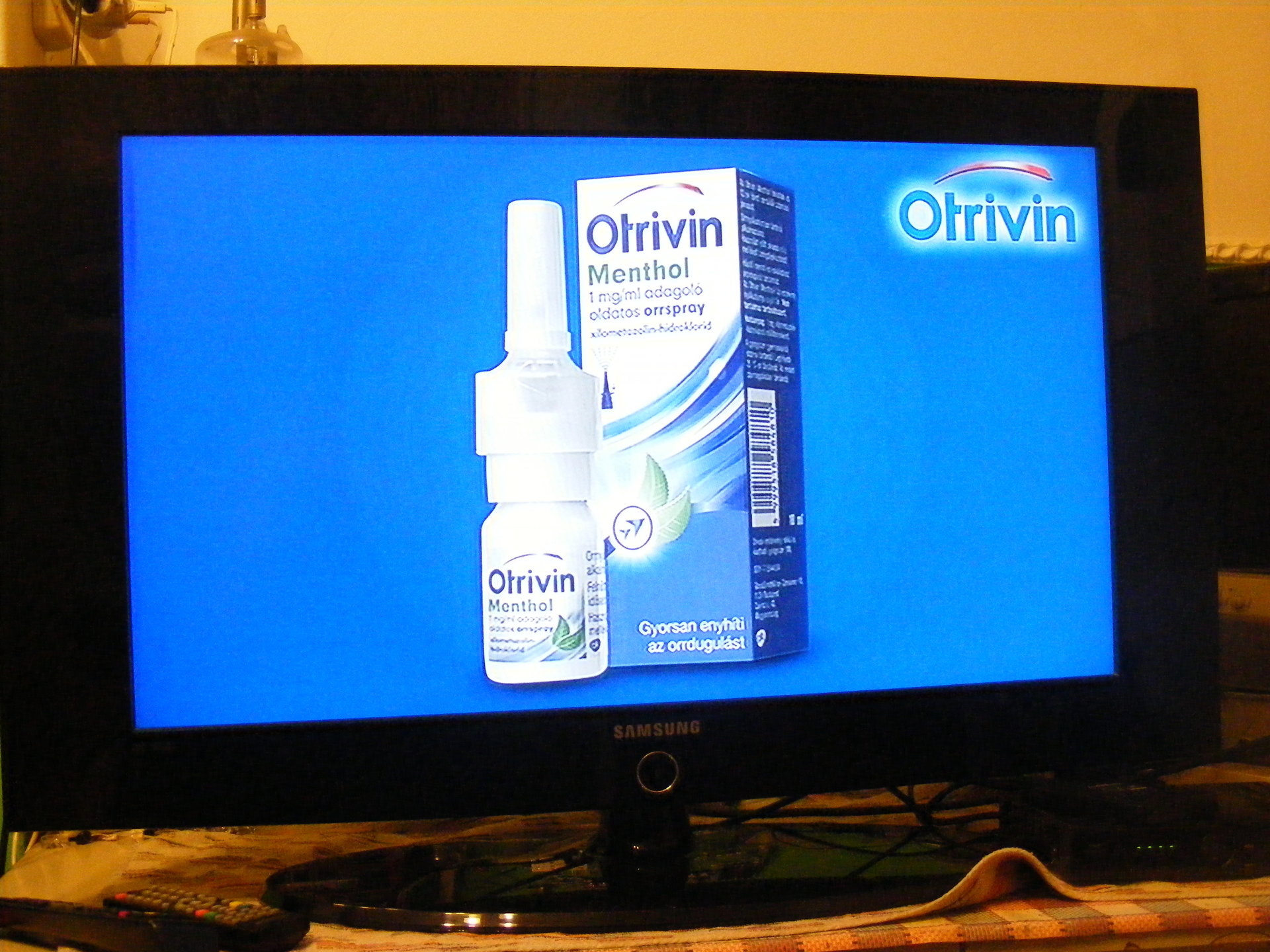

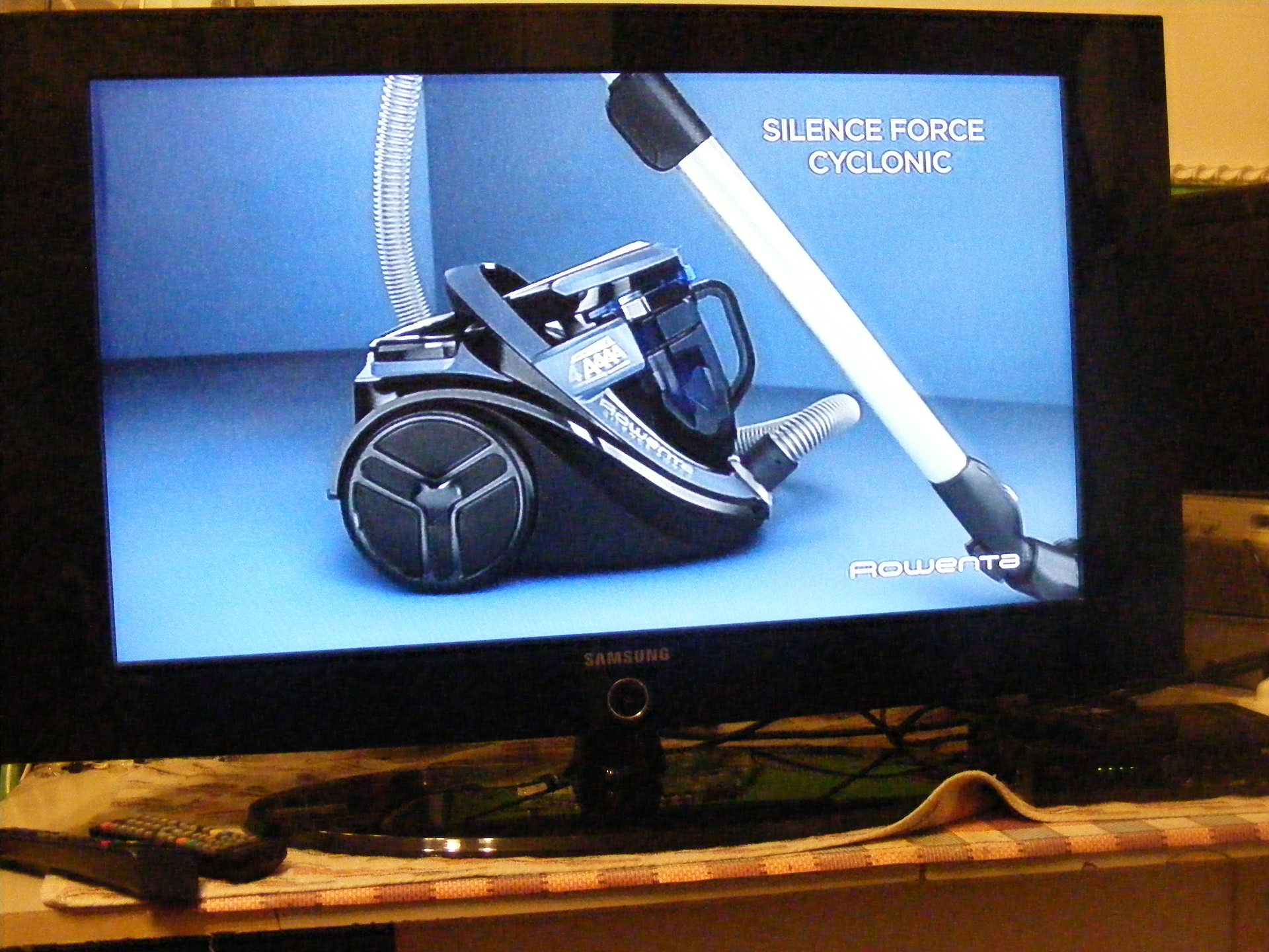

(#) kovacspista hozzászólása Nov 19, 2018 /

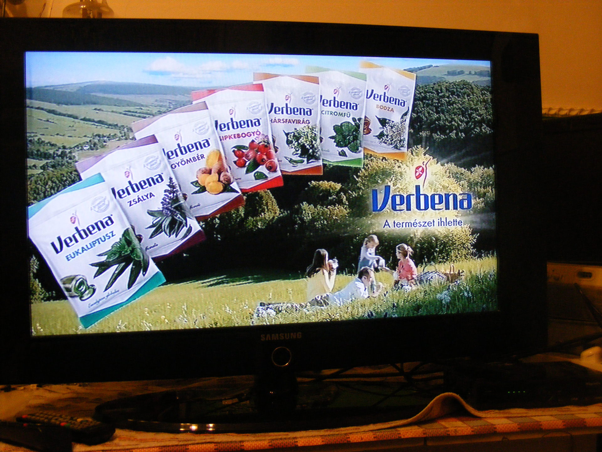

Sziasztok! Samsung tv-n minden működik, de a kép szélén körbe egy csík található. A képtartalomtól függően változik az intenzitása. Nem nagyon zavaró, megpróbáltam lefotózni, látható a képeken. T-com panel csere volt. Mi lehet ez?
(#) yohnsee válasza kovacspista hozzászólására (») Nov 19, 2018 /
Helló!
Próbálj meg valami egyöntetű színt vagy tesztmintát fotózni, így nem teljesen kivehető.
Azt sem zárnám ki első körben, hogy a fényterelő áll szarul a háttérvilágításnál, vagy a diffúzor lapok valamelyikén van kosz. Nekem egy Grundig TV-be mászott bele és halt meg egy pók, ami később a rajta áthaladó feszültség és áram miatt elkezdett lassan füstölni, így begőzölve alulról a lapok közé. Jó móka volt kitakarítani.

(#) cccsaba válasza kovacspista hozzászólására (») Nov 19, 2018 /
ilyen fekete sáv nálam is volt, a monitor menüjében keress olyat hogy overscan azt kell nullára állítani.
mondjuk nálam ez a beállítási opció a videokártya driverében volt elrejtve
de ha rákeresel a monitor overscan kifejezésre kiad több megoldási lehetőséget.
(#) kovacspista válasza yohnsee hozzászólására (») Nov 20, 2018 /
Helló a 2 technika hátulja, a 32"-os és 40 " - os. A 32 - esen csak az van, de a negyvenesen van egy vonalkód is. A samsungra még nem került sor.
(#) Szasza9668 válasza yohnsee hozzászólására (») Nov 20, 2018 /
Ezt találtam hozzá.
Ha jól értelmezem akkor a CN2 csatlakozó 3. lábát kellene piszkálnom, hogy elinduljon. Bár elég zavaros nekem ez a rajz.
Philips.pdf
(#) yohnsee válasza Szasza9668 hozzászólására (») Nov 20, 2018 /
Jól látod. A 9-es lábról le tudod venni az 5v standby feszültséget, ezt kösd vissza egy vezetékkel a 3-ra és 5-re. Ekkor el kellene indulnia a háttérvilágításnak. Ha jól látom, nincs külön feltétele a 12 és 24v meglétének, nézd meg, azok is rendben vannak-e.

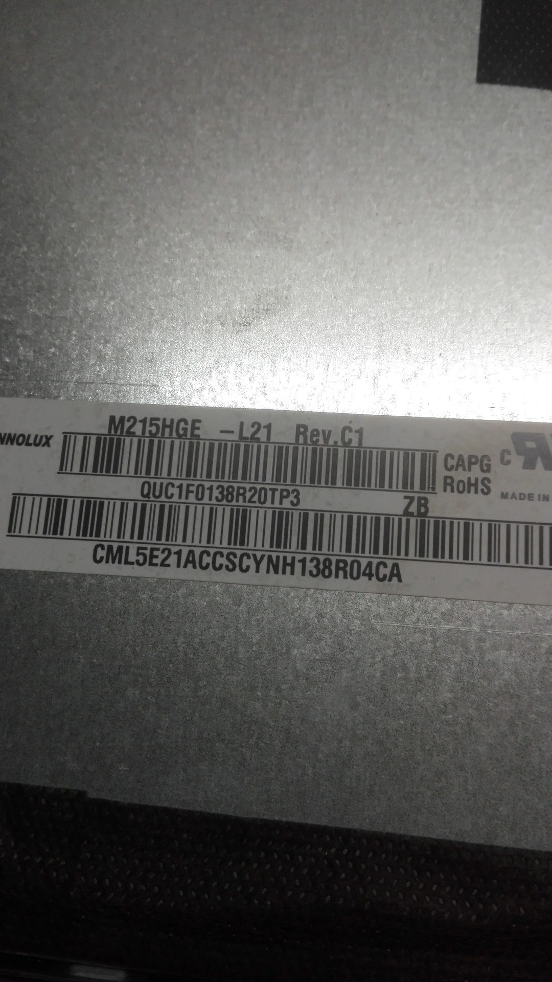

(#) cupika97 hozzászólása Nov 20, 2018 /
Sziasztok. Rossz helyre tettem a kérdésem, Bővebben: Link. Ha tudna valaki segíteni megkoszonném.
(#) kadarist válasza cupika97 hozzászólására (») Nov 20, 2018 /
Kaptál már választ, tehát igen, lehet. A háttérvilágítás táplálását viszont meg kell oldani.
(#) kovacspista válasza kovacspista hozzászólására (») Nov 20, 2018 /
A smsungról még egy kép, ezen talán látszik a gond.
(#) kovacspista válasza cccsaba hozzászólására (») Nov 20, 2018 /
Sajna nem találtam a szervíz menüben sem ilyen opciót.
