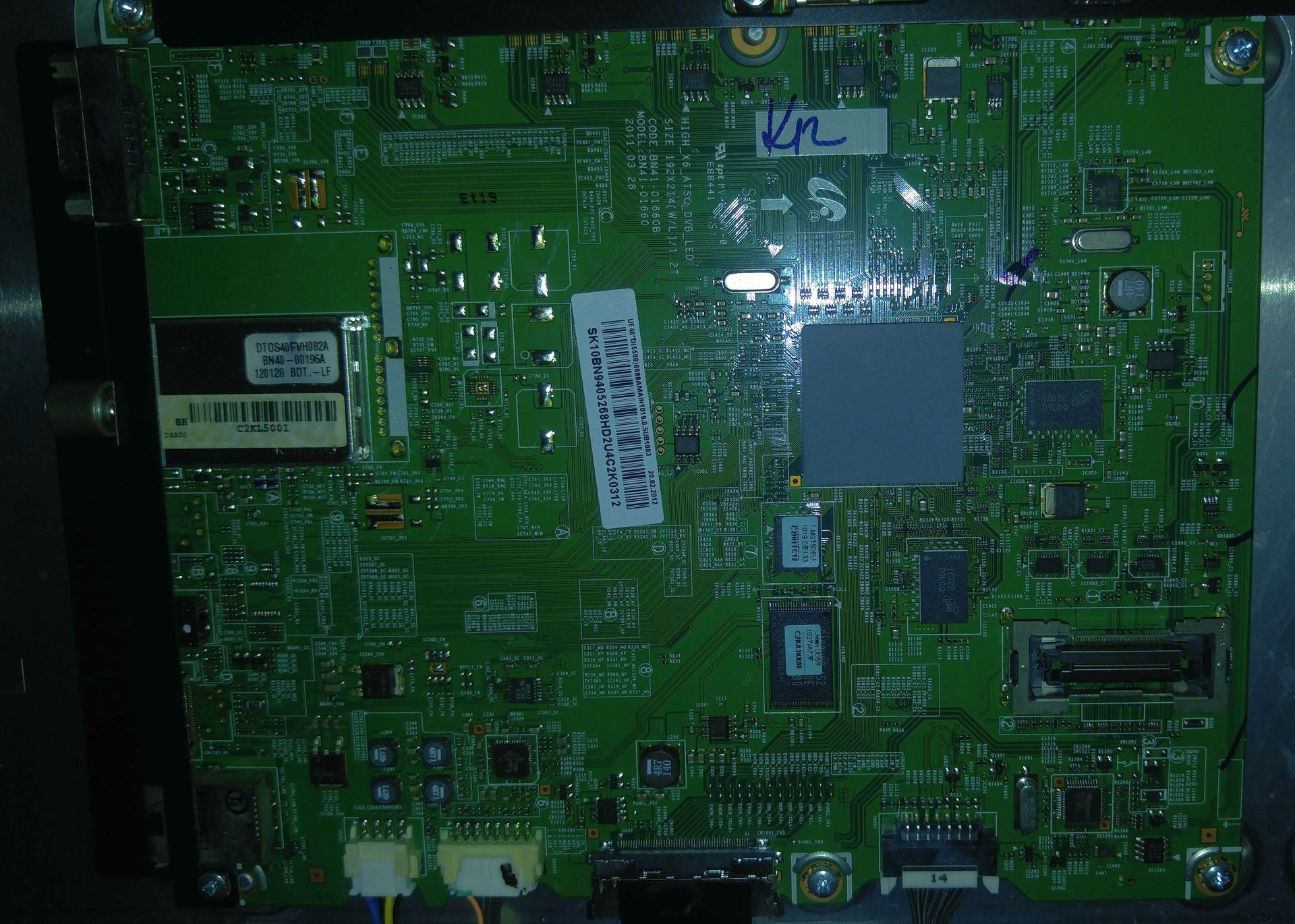

(#) deebo válasza asrock hozzászólására (») Okt 16, 2019 /
Vagy hibás rajta a processzor, vagy szoftverhibás. De egyszerű, mérni kell a készenléti tápfeszt, ha az is leáll, akkor hibás a táp, de mivel másik panellel is ugyanaz, adja magát a mainboard hibája.
(#) asrock válasza deebo hozzászólására (») Okt 16, 2019 /
logó után csatorna is elindul vagy alaplapon eeprom ?
Sajnos teljes kapcsolás táphoz van....
Alaplap szinte semmi szerviz dogsiba sem (egybe csere)!
A hozzászólás módosítva: Okt 16, 2019
(#) asrock hozzászólása Okt 16, 2019 /
Kidobni sajnálnám még monitornak felhasználható lenne plBővebben: Link
Nagy kérdés LVDS meg egyeznek e?
(#) kadarist válasza asrock hozzászólására (») Okt 16, 2019 /
Látom már, újraindulgat. Ez main hiba lesz. Hasonló hibát okoz az is, ha a proci táplábain nagy a zavarnívó. Az SMD elkókat érdemes lenne átméregetni a main lapon..
(#) asrock válasza kadarist hozzászólására (») Okt 16, 2019 /
Rámérek!

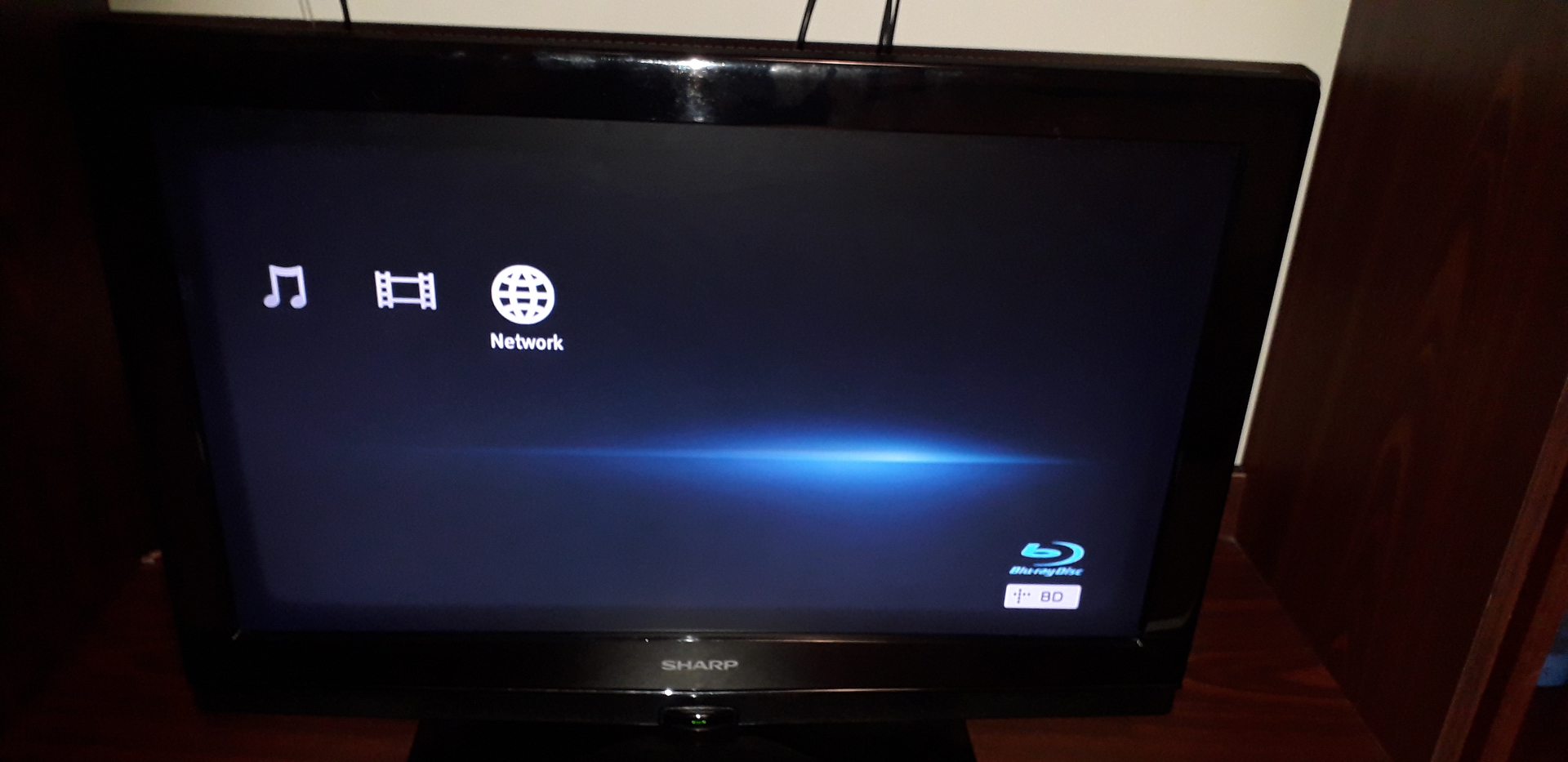

Sziasztok! A segítségeteket kérném Van egy Sharp 26"-os tv-m. Nem mai darab. A problémám az vele, hogy a kijelzőn, körbe a széleken kb 2 cm szélességben, lett egy sötétebb csík. Filmnézésnél is eléggé zavaró. Háttérvilágítás problémára gondoltam először. Szétszedtem, és kijelző nélkül bekapcsoltam. Teljesen homogén, egységes fényt adott. Javítható szerintetek, vagy használjam így, amíg működik? Köszönöm a válaszokat! Sziasztok!

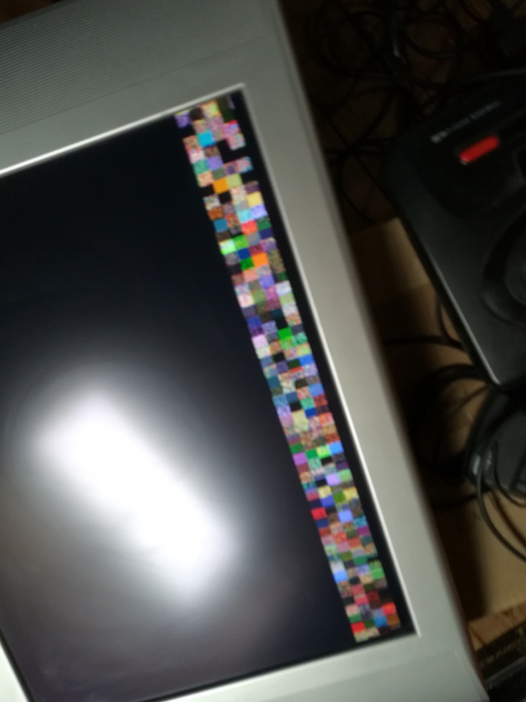

(#) Walker0 hozzászólása Nov 9, 2019 /
Üdv Mindenkinek!

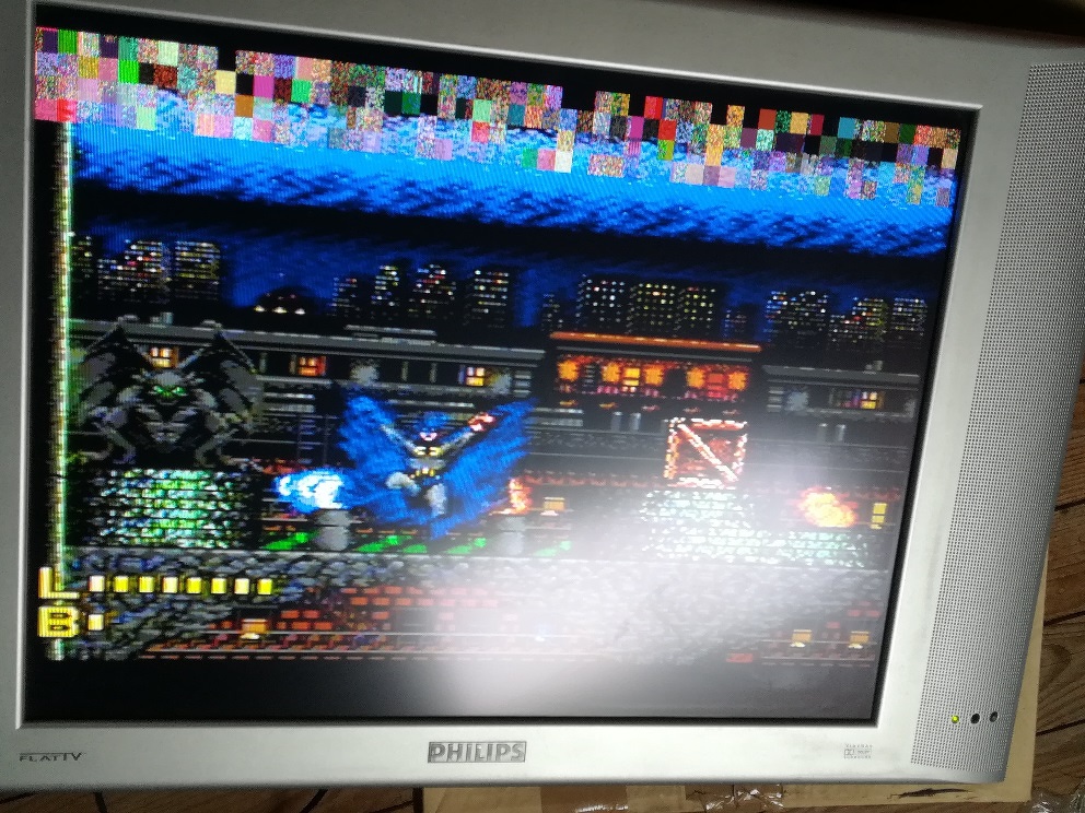

Van rá esetleg valami 5let mi lehet a baja a képen látható phillips lcd tv-nek?Színeskockásodik a kép összevissza,hol eltűnik,hol előjön.
A hozzászólás módosítva: Nov 9, 2019
(#) kadarist válasza Walker0 hozzászólására (») Nov 9, 2019 /
Csak videojáték közben kockásodik, vagy tévéadásnál is?
(#) Walker0 válasza kadarist hozzászólására (») Nov 9, 2019 /
Szia.tv adást nem nézek (alapvetően nem nézek tv-t ) de majd kipróbálom.
De lehet ez mondjuk kijelző hiba?Akkor nem gazdaságos a javítása ugye?
Először nézd meg, hogy más jelforrás képe is ilyen vagy normális.
S-video és a sima rca(kompozit) is ilyen,scartot még nem kötöttem rá,majd rákötöm a tv adás-t is akkor,de szerintem az is kockás lesz ,mindenesetre kösz a tippet.
Rákötöttem a tv adást.És nem jöttek elő a kockák!...ezekszerint nem lehet rossz a kijelző.De akkor mi lehet vajon?
Remélem, hogy a többi videó bemenetre nem ezt a videójátékot kötötted rá, hanem valamilyen más forrást, például DVD-t vagy valamilyen beltéri egységet. Lehet, hogy a játék videojelét nem eszi meg a tévé...
de azt videojátékot...filmeket nem nézek,vagyis nézek de ritkán és nem ezen a tv-n,dvd lejátszom nincs már ezeréve.
2 retro segát kötöttem rá erre a tv-re(megadrive és saturn),az mit jelent hogy "nem eszi meg"?ugyanis van crt tv-m ott nincsenek kockák,van egy másik lcd tvm egy samsung,ott sincsenek kockák...szóval csak a tv-vel lehet valami gond és nem a konzolokkal.
A "nem eszi meg" azt jelenti, hogy az LCD-tévének át kell alakítania az analóg videojelet egy digitális jellé a megjelenítéshez. Ha a Sega nem a tévé által elvárt időzítésben, jelszinttel, stabilitással adja ki a jelet, akkor lehetnek ilyen képmegjelenítési problémák. Próbáld ki valamilyen más jelforrással azokat a bemenetek és utána sokkal okosabbak leszünk.
valamiféle kompatibilitási problémáról lehet szó?.Rendben majd tesztelem valami mással.az a baj hdmi port nincs ezen a tv-n,mert azoknál régebbi tv ez.
egyébként azt sem igazán értem miért csak a kép felső részét érinti a probléma,miért nem az egészet,ez is kicsit furcsa számomra.
rákötöttem egy nintendo64-et kompoziton...mintha valamiféle istencsoda hatására hirtelen megjavult volna,a kockák sehol,aztán rákötöttem a segát megint és ott sincsenek már kockák csak egy pillanatra aztán eltűnik,lehet zavarta a jelet valami külső eszköz? esetleg a wifirouter.

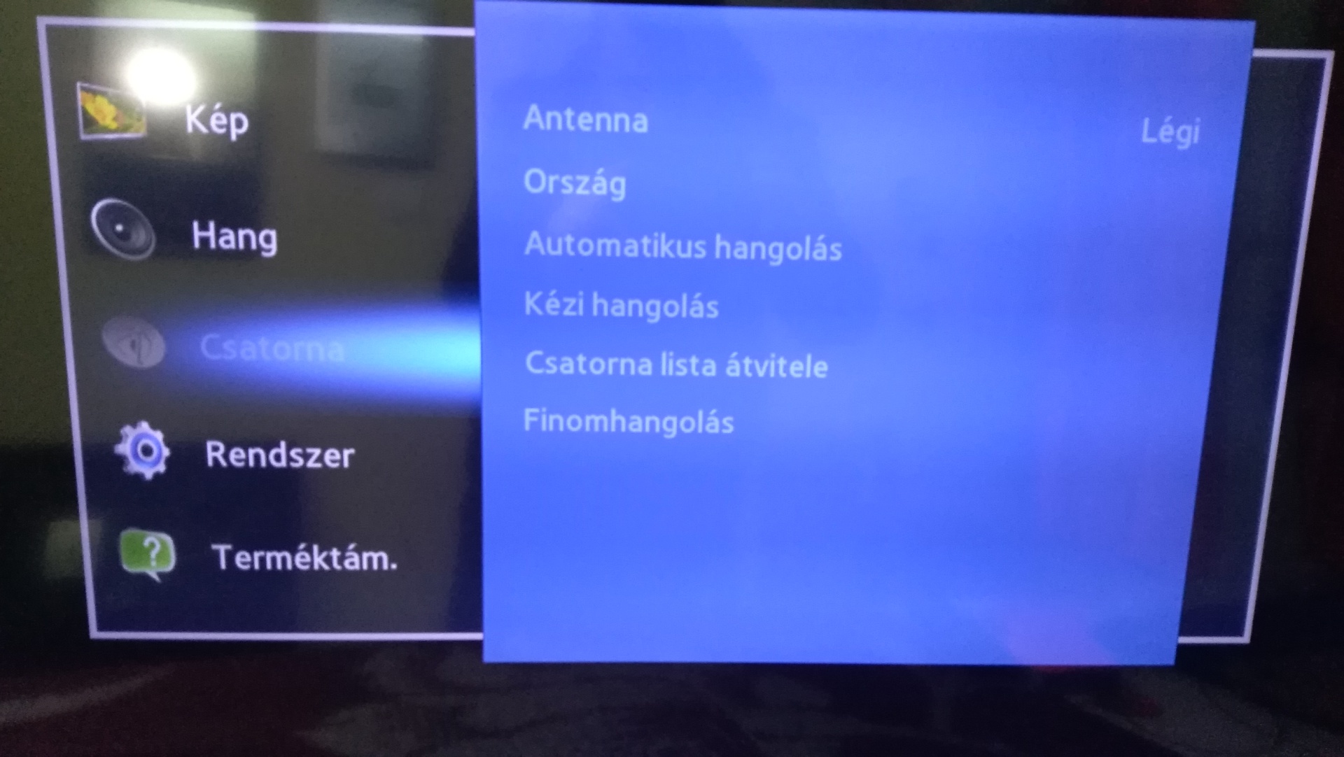

Kaptam egy SAMSUNG HG40EA570LW típusú tévét, aminek az a baja hogy a csatornákat nem lehet be állítani (a többi funkciója működik tökéletesen), ugyan is a főmenüben a CSATORNA ikon el van szürkülve, tehát oda nem is lehet be lépni.
Próbáltam software-t keresni hozzá hogy hátha fel tudom majd installálni USB-n keresztül egy újabb verziót, de sajnos nem találtam ehhez a típushoz software-t.
Ha valakinek meg van ehhez a típushoz egy újabb firmware verzió, vagy tud egy oldalt ahonnan le lehet tölteni azt meg köszönném.
Amúgy ezen az oldalon próbáltam le töltetni egy firmware-t Bővebben: Link
A tévé meg így néz ki Bővebben: Link
(#) kadarist válasza soos csaba hozzászólására (») Dec 3, 2019 /
Lehet, hogy hotel módban van a készülék. A hangerőt mennyire lehet feltekerni?
