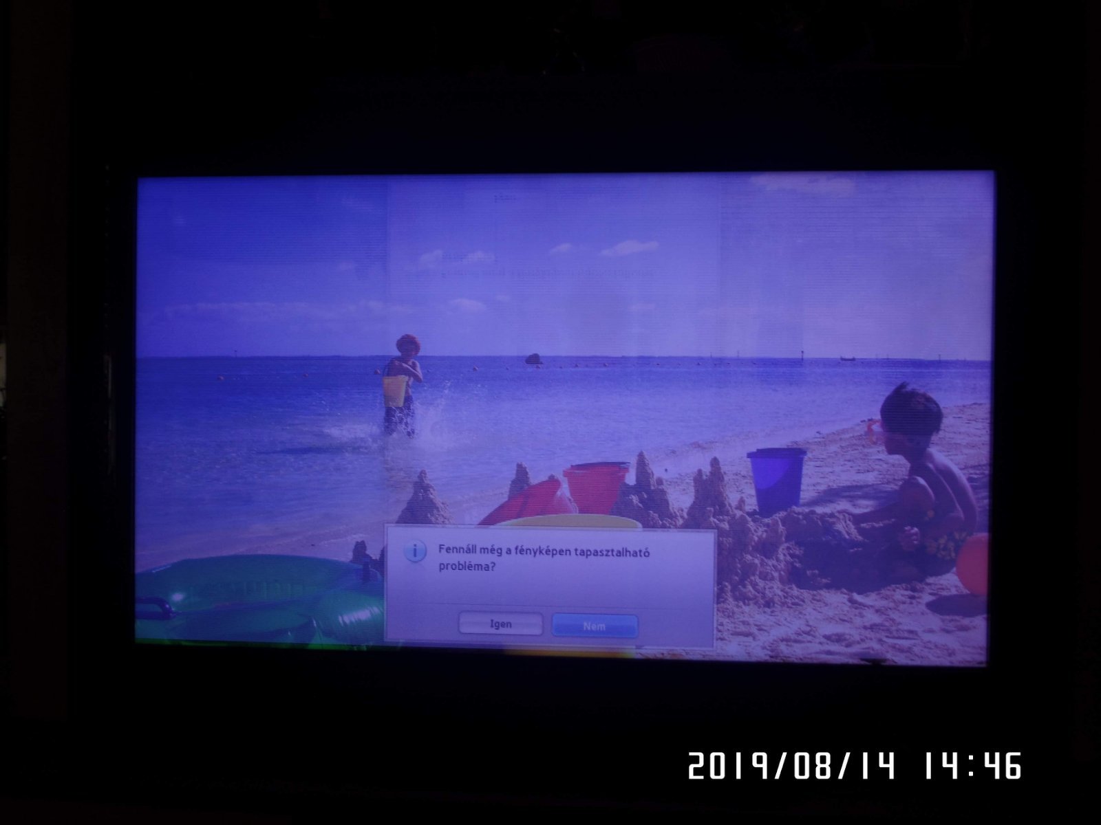

(#) deebo válasza Tomsa hozzászólására (») Dec 4, 2019 /
Nem tudom mit néz a kolega, de törést nem látok rajta, gamma korrektor IC hibát, viszont annál inkább. De a TV adást fényképezve sosem lehet mit mondani, valami tesztábra lenne a legjobb a képen.
(#) Tomsa válasza deebo hozzászólására (») Dec 4, 2019 /
Igen ép a kijelző,jelenleg ezekkel a képekkel tudok szolgálni.Sokat olvasgatva ez az AS-15 ös ic lesz a hibás?köszi.
(#) yohnsee válasza Tomsa hozzászólására (») Dec 4, 2019 / 1
Nagy valószínűséggel igen.

(#) deebo válasza Tomsa hozzászólására (») Dec 5, 2019 /
Igen, jó esélllyel az AS-15 lesz a ludas. Privátban küldtem címet, ahol eléred a embert, aki olcsón árulja.

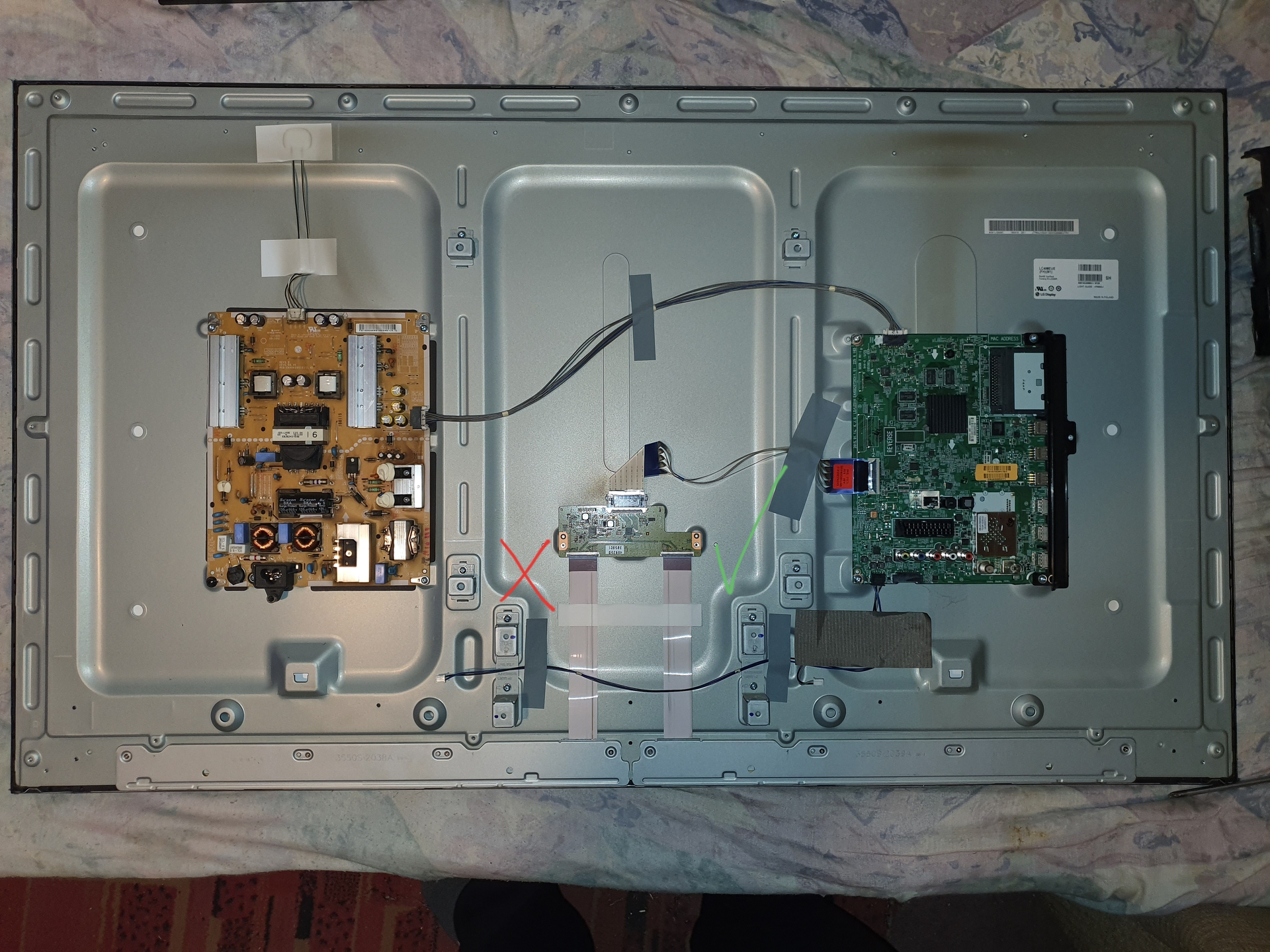

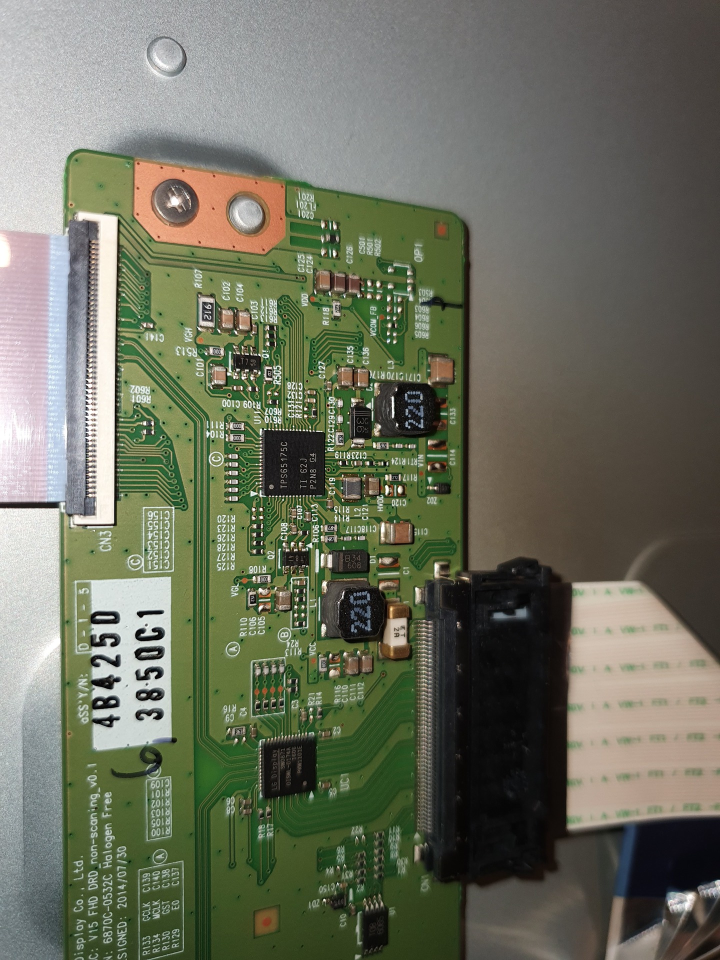

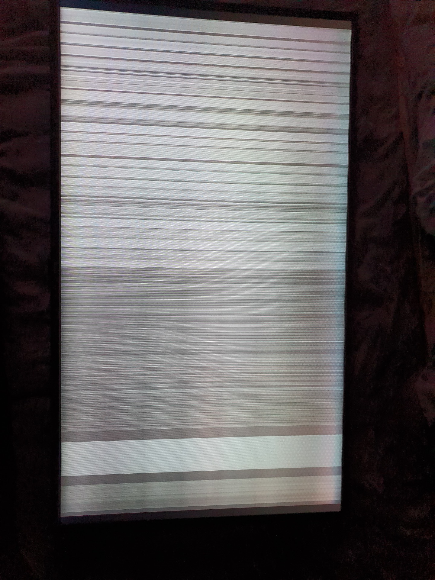

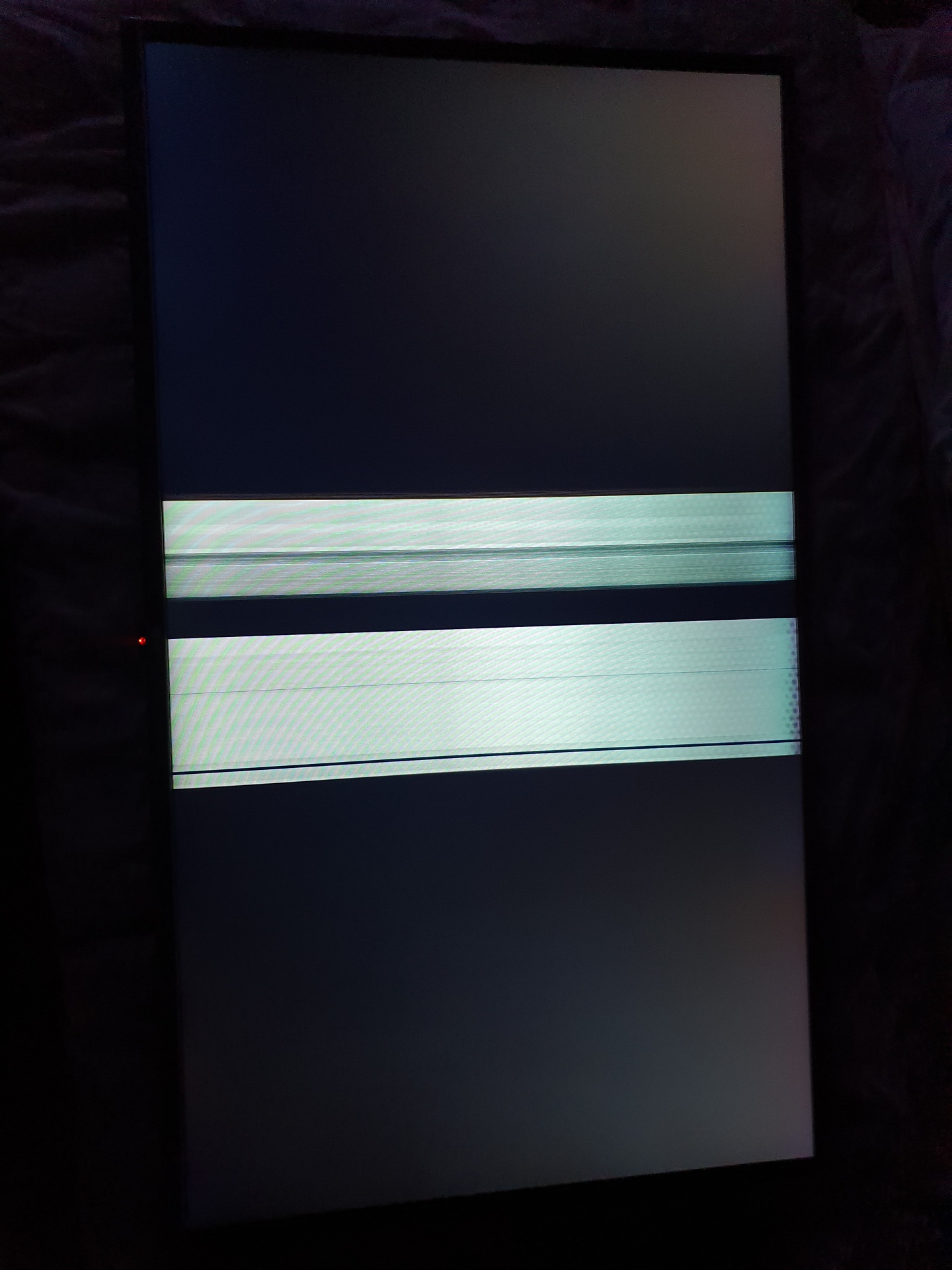

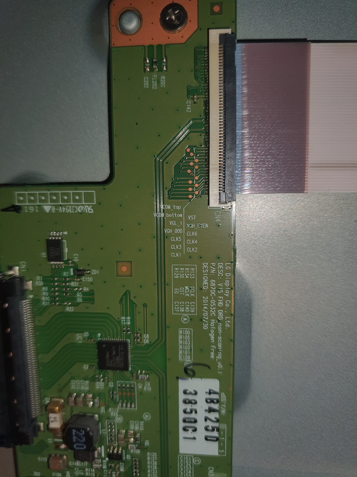

(#) tamas9702 hozzászólása Dec 15, 2019 /
Lenne egy lg 49lf632v tv amely a képeken látható hibát produkálja. A T-Con panelen az egyik ic (TPS65175C) forró. Jól gondolom, hogy egy T-Con panel csere megoldhatja a problémát? Válaszokat előre is köszönöm!
(#) deebo válasza tamas9702 hozzászólására (») Dec 15, 2019 /
Lehetséges, de az is, hogy az LCD rövidzáras és az nyírja az IC-t.
(#) tamas9702 válasza deebo hozzászólására (») Dec 15, 2019 /
Lehúztam mindkét szallagkábelt ami az lcd-re megy. Akkor csak langyos volt az ic. De lehet azt is csak beképzeltem... . Az biztos, hogy nem sütött...
(#) tamas9702 válasza tamas9702 hozzászólására (») Dec 15, 2019 /
Még egy-két dolog: a kijelző egyik felét lehúzva a T-Con panelről, a másik fele fullfehér képet ad. Ez mindkét oldalra igaz. Viszont ha a baloldali szallagkábelt lehúzom, az IC csak langyos. Kb. olyan, mintha üresen menne lcd nélkül. Ha a jobboldali kábelt húzom le, az IC tűzforró. Másik oldalon olvastam, mérjem meg a feszültségeket. Jelen esetben a VGL és VGH-t. Mind kijelzővel, mind kijelző nélkül.
Mindkét szallagkábel fent:
VGL_I : 0.36V
VGH_EVEN: 16.8V
VGH_ODD: 17.4V
Bal oldali szallagkábel fent, jobb lehúzva:
VGL_I : 0.42V
VGH_EVEN: 21.5V
VGH_ODD: 17.4V
Jobb oldali szallagkábel fent, bal lehúzva:
VGL_I : -5V
VGH_EVEN: 27V (pár pillanat után visszaesik -5V -ra, gondolom a műszer bekavar)
VGH_ODD: 27V (ugyanúgy visszaesik -5V-ra)
Mindkét szallagkábel lehúzva:
VGL_I : -5V
VGH_EVEN: 28V(visszaesik -5V -ra)
VGH_ODD: 28V (visszaesik -5V -ra)
Úgy gondolom, a kijelző bal oldala zárlatos. Szerintetek rápróbáljak egy másik T-Con panelra(mert ez szerintem kipurcant), vagy totál felesleges mert úgyis kijelző bajos is? TV árához képest a T-Con neten nem olyan drága...
Jelmagyarázat: innen hátulról nézve bal ill. jobb
(#) deebo válasza tamas9702 hozzászólására (») Dec 15, 2019 / 1
Hát jó kérdés. Ha tudsz olcsón szerezni akkor próbát megérhet, de ezt csak te tuddod eldönteni, amit lehetett megtetted,

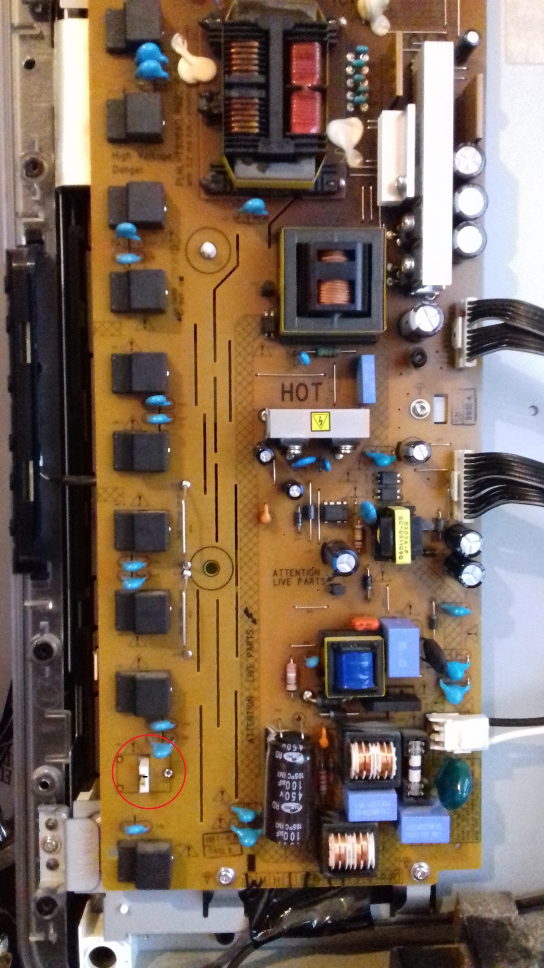

Kaptam egy kidobásra ítélt Samsung UE32F4000AW Led Tv-t, ami nem működik. Gondoltam szánok rá egy kis időt és vagy meg tudom javítani,vagy nem . A hiba jelenség az, hogyha bedugom a 230v-os hálózatba, akkor a standby led pár másodpercig világít, utána 5-öt villan és elsötétül. Hátul van egy joystick szerű gomb, amivel be lehet kapcsolni távirányító nélkül, de akár merre kapcsolom, csak villog a led amíg nyomom,viszont más nem történik. Javított már ilyen Tv-t valaki? A táppanelen az összes kondit átnéztem műszerrel,de mindet jónak mutatja. Mit kellene még megnéznem rajta ami esetleg a hibát okozhatja? Ilyen táppanel van benne.

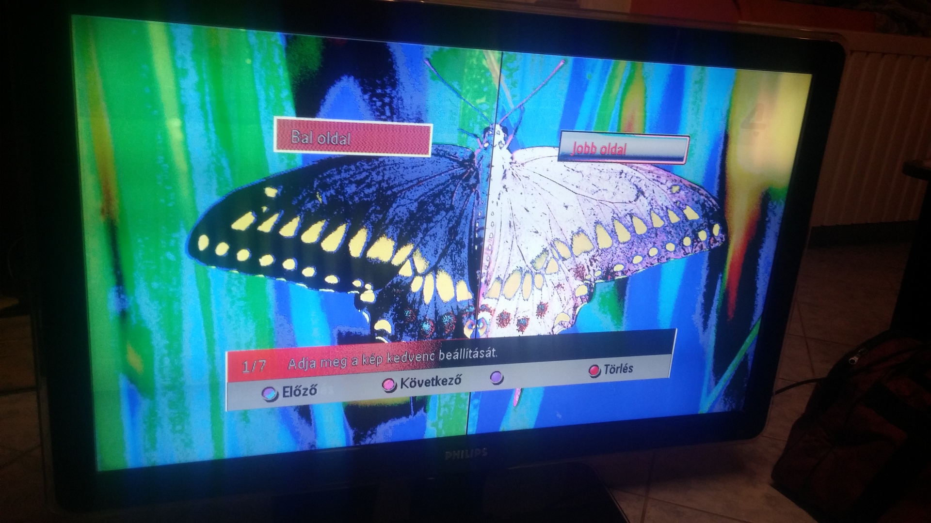

(#) dudzsi hozzászólása Jan 24, 2020 /
Ismerösömnek van egy Samsung UE40D6100SW és a képen láthato hibája van. Mi szokott ilyenkor a hiba lenni? Köszi

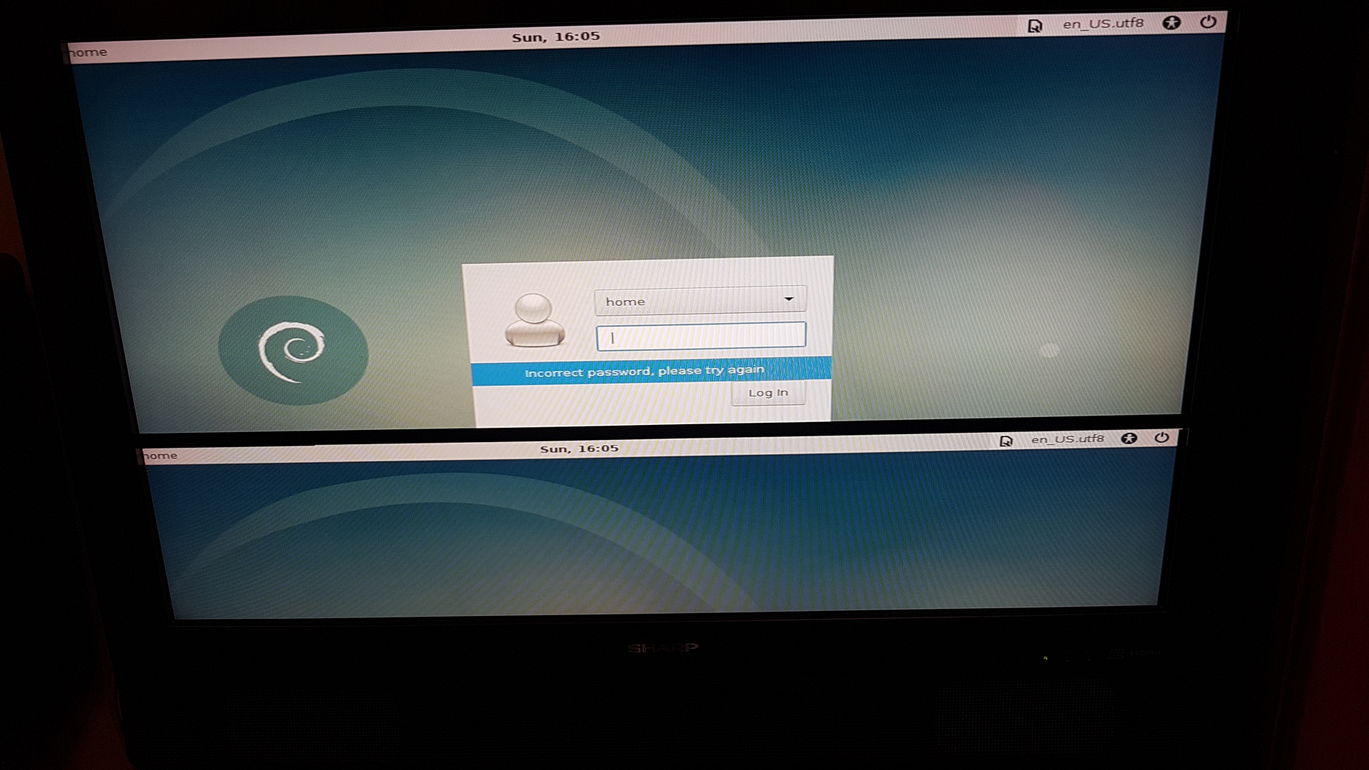

(#) hintalo68 hozzászólása Jan 26, 2020 /
Sziasztok !
Van egy Sharp LC-32SA1EA LCD tv. Nem mai darab. Ma egy dupla képernyővel örvendeztetett meg.
Mi lehet a probléma ? orvosolható , vagy kuka ? Már ésszerű árért.
Akkor jelentkezik, ha VGA ( vagy HDMI ) bemeneten jel érkezik. A menű rendesen bejön, ha nincs bement. ha van, az is dupla.
Köszi.
