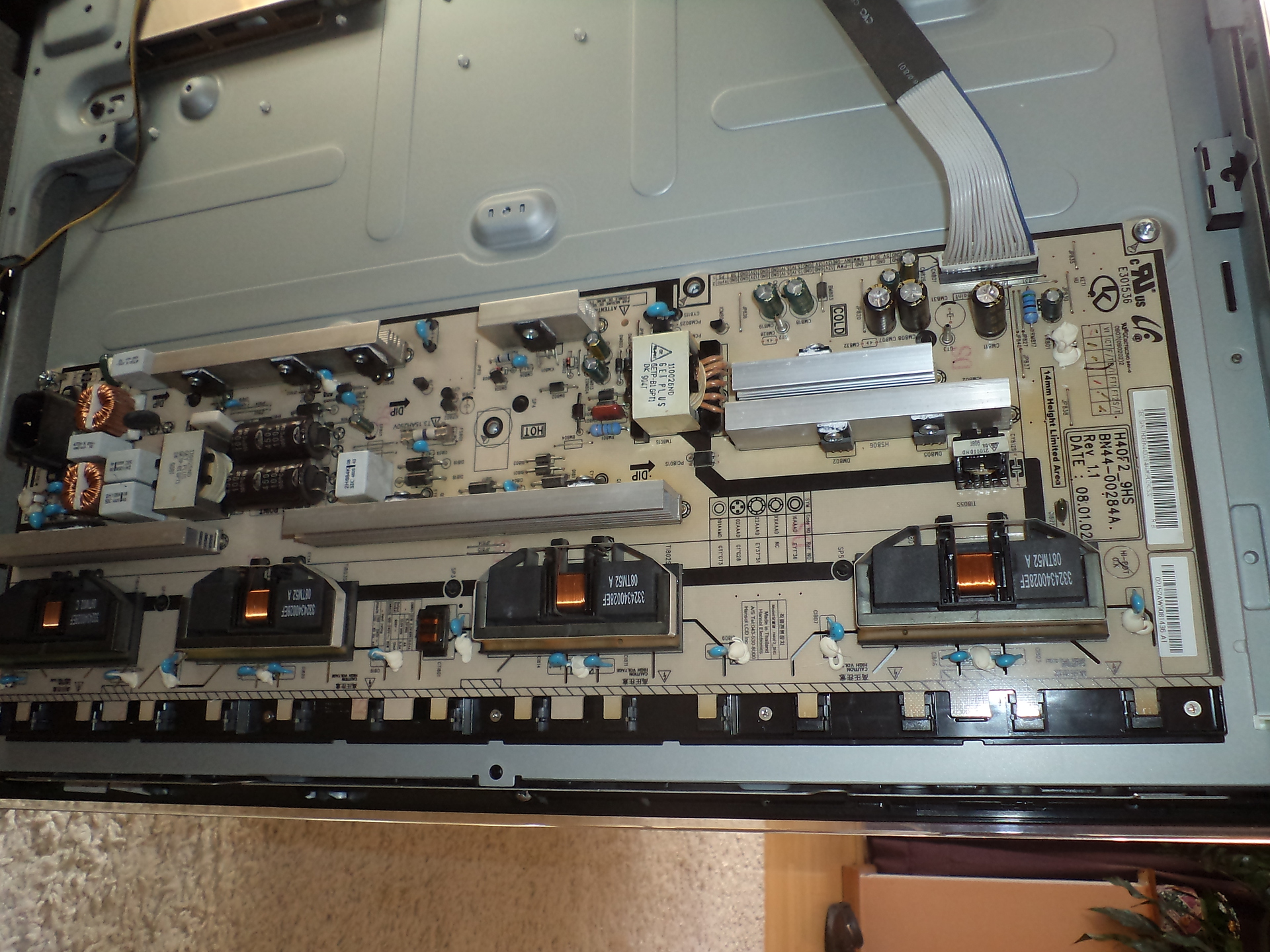

Samsung LE40B750 LCD TV CCFL képernyő világítás a bekapcsolás után egy percen belül hirtelen elsötétedik, egyébként minden működik tovább rajta. Az elsötétedést megelőzően a 4 inverter trafó közül az egyik - amelyik csak egy csövet hajt meg - pár másodpercig halk cicergő hangot hallat. Bemenő jel nélkül - kisebb fényerőn - a hiba nem jelentkezik, csak ha megkapja a bemeneti jelet és felfényesedik a háttérvilágítás. Csőhiba, vagy az inverteré? 10 éves a készülék...

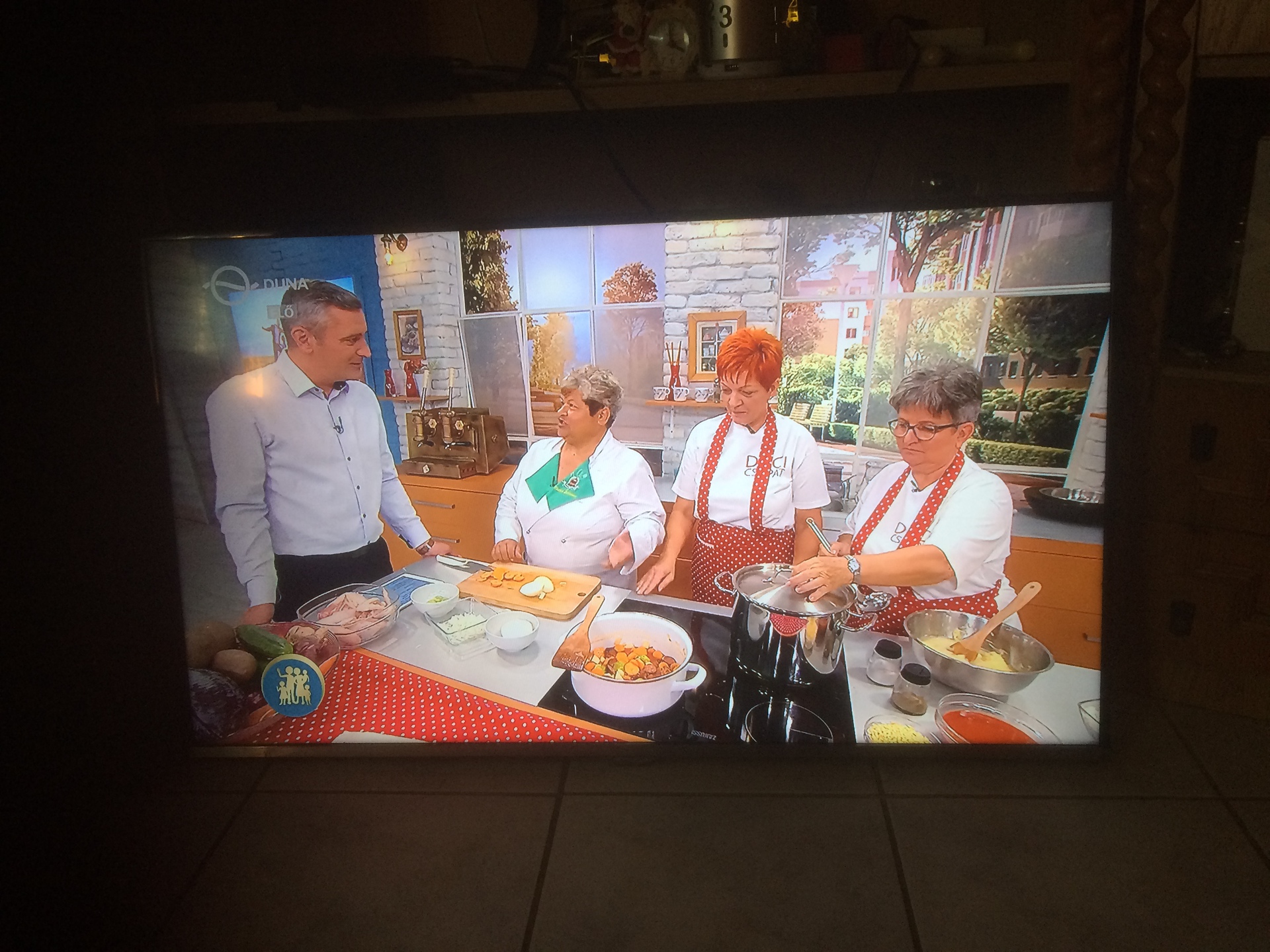

(#) asrock hozzászólása Okt 16, 2019 /
Valakinek van ötlete mi okozhatja?
Táp csere volt (használt) de üres járatban az előző tápja is kapcsolgatót (ujra indulgat) most a bontót is vagy ez igy indul vezérlő alaplap nélkül ?
samsung ue46d5500
A hátér vill és a vezérlő alaplap jónak tűnik!
(#) kadarist válasza asrock hozzászólására (») Okt 16, 2019 /
Valamelyik háttérvilágítás LED vagy ledsor rossz.
(#) asrock válasza kadarist hozzászólására (») Okt 16, 2019 /
Teljes panel világit nincs folt vagy sáv ami sötét...
Vagy mire gondolsz?
