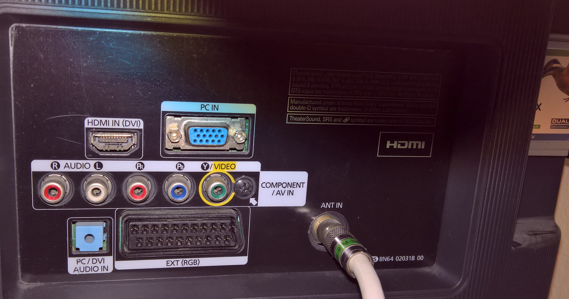

Az a gondom, hogy nincs fejhallgató kimenet a Samsung T22B300EW mobitor tvmen. Nagy szükség lenne rá, hogyan lehetne rátenni egy kimenetet? A fülesem 24Ω-os azt szeretném rátenni.
Esetleg egy sztereo potméreres megoldással meg lehetne oldani?
(#) mindenes válasza zaza99 hozzászólására (») Feb 10, 2020 /
Euroscarton megoldható. Üdv. euroscart pinout
(#) kadarist válasza mindenes hozzászólására (») Feb 10, 2020 /
Nem biztos, hogy a scart csatlakozóra kötnek hang kimenetet.
(#) zaza99 válasza kadarist hozzászólására (») Feb 11, 2020 /
Igen a "rendes tv-n" analog adásoknál van hang a scarton de digitális adásnál már nincs. Ezen a monitoron meg egyáltalán nincs mivel nem kifejezetten tv inkább monitor. csak bemenet van rajta. Ezért gondoltam a rendes hangszórókról megoldani a kimenetet ehez szeretnék megoldásokat kérni tőletek.
(#) kadarist válasza zaza99 hozzászólására (») Feb 11, 2020 /
Félek, hogy a hangszórók negatívját a D-osztályú végfok miatt nem lehet közösíteni, így a fülhallgatóra kötés macerás lenne.

(#) zaza99 válasza kadarist hozzászólására (») Feb 15, 2020 /
Igen a két hangszóra testje külön van, de nem gond mert a fejhalgatón is kükön tudom venni. Kihoztam a tv-ből a két hangszóró / 6Ω 5W / kimenetet. Hogyan lenen célszerű megoldani a váltást a hangszóró és a fejhalgató /24Ω / között?
(#) kadarist válasza zaza99 hozzászólására (») Feb 15, 2020 /
Egy négyáramkörös kapcsolóval, esetleg relés megoldással. De persze csak kikapcsolt készüléknél szabad átkapcsolni a kimenetet.
(#) deebo válasza zaza99 hozzászólására (») Feb 15, 2020 /
Elég lett volna minuszra kötni a közös pontot és kondenzátorral csatolva a + szálakra kötni.
(#) kadarist válasza deebo hozzászólására (») Feb 15, 2020 /
A D-osztályú végfok kimenete testfüggetlen, a mínuszra (test) kötés nem járható út.
(#) deebo válasza kadarist hozzászólására (») Feb 15, 2020 /
Nincs galvanikusan leválasztva, szóval biztos, hogy nem testfüggetlen. Tulajdonképpen két hídban járó erősítőről van szó kimenetenként.
Fogd fel úgy, mint egy hídkapcsolású erősítő kimenetét. Azokat a kimeneteket sem kötjük testre, még kondenzátoron keresztül sem.
A hozzászólás módosítva: Feb 15, 2020
Dehogynem, nem értem honnan veszed ezt. A kondenzátornak épp az a dolga, hogy leválassza a DC-t, onnantól kezdve ugyanolyan terhelés, mintha az ellenfázísú végfokon lenne a hangszóró másik kivezetése, csak kevesebb árammal.

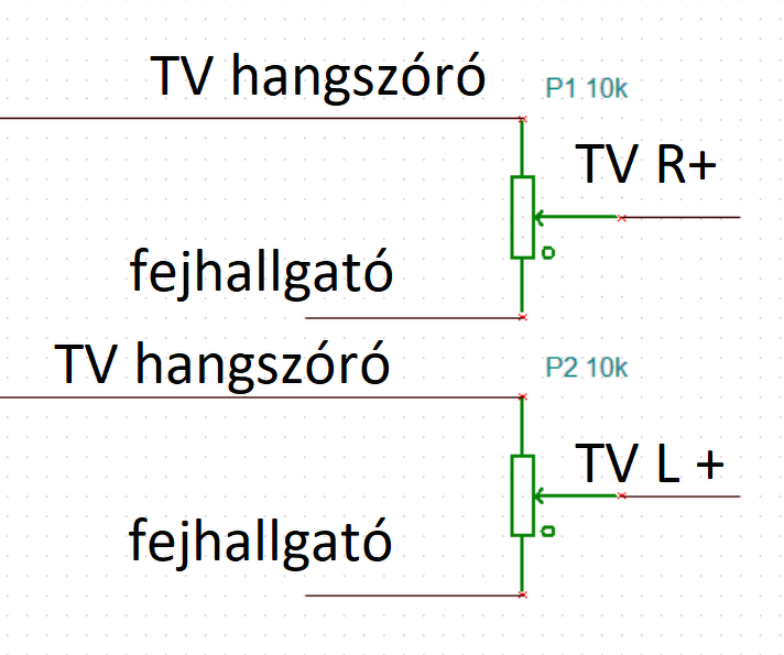

Ahoz, hogy menetközben lehesszen "átkapcsolni" jó lenne az a megoldás hogy 4db 1k potméter egy tengelyen a középső lábak lennének a bemenetek a szélsők pedig a hangszórók?
Nem, ezt rendesen kapcsolni kell mechanikus kapcsolóval, a poti pályája elégne.
(#) zaza99 válasza kadarist hozzászólására (») Feb 21, 2020 /
Mindenképpem olyan kellne amivel menetközben tudom átváltani. Egy elektronikus átváltó kellene egy balansz potméterrel. Ha építeni kell az sem gond csak légyszi adjatok hozzá rajzot.
(#) deebo válasza zaza99 hozzászólására (») Feb 21, 2020 /
Ha rajz kell egy kapcsoló bekötéséhez, akkor inkább vegyél fejhallgatókimenetes TV-t.
(#) zaza99 válasza deebo hozzászólására (») Feb 21, 2020 /
Menet közben akarom átkapcsolni és ahoz nem jó a mechanikus kapcsoló.
(#) deebo válasza zaza99 hozzászólására (») Feb 22, 2020 /
De jó.
(#) zaza99 válasza deebo hozzászólására (») Feb 22, 2020 /
Azért lenne jó a potméteres átkapcsolás mert apukám nagyott hall és rajta lenne a füles anyukám meg halkabban halláná a tévét. lényegében egy feederre lenne szükségem.
De a hangszórót nem lehet csak úgy potira akasztani, a fülhallgató még talán beleférne, de az is plusz 100R soros ellenállással.

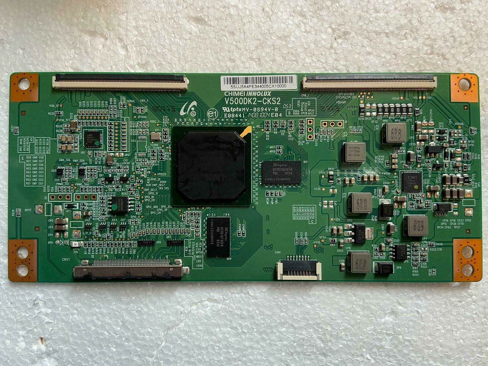

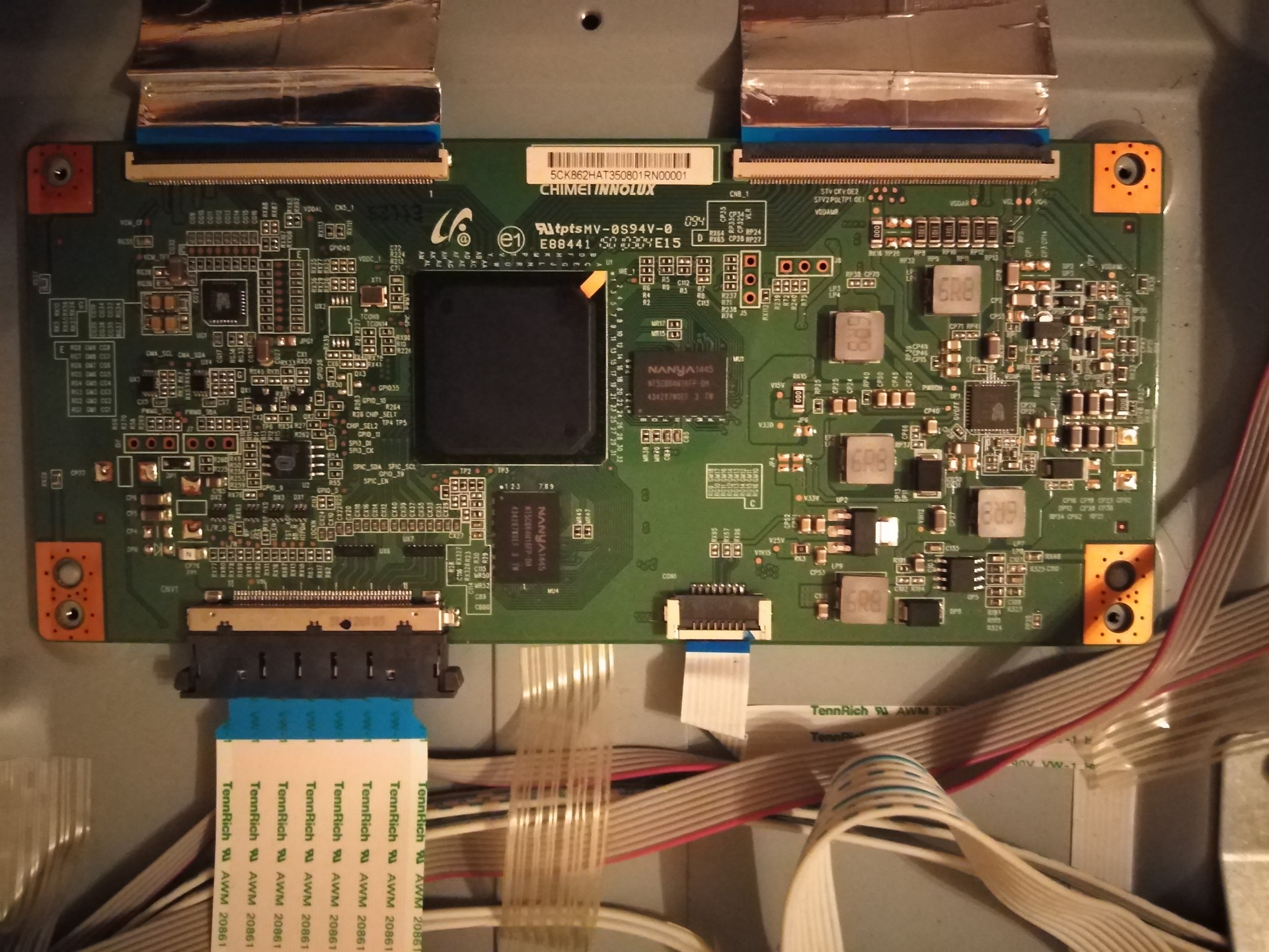

(#) zoli0078 hozzászólása Feb 23, 2020 /
Ismét elővettem egy réi "projektemet" az alaplaphibás Blaupunkt TV feltámasztását.
Az alap állapothoz képest már egy új típus azonos alaplap van benne de egy másik típusú készükéből és nem hajtja a kijelzőt. Itt vagy az az alaplap sem százas vagy én nem voltam elég körültekintő és valóban nem az én kijelzőmhöz passzol.
Újabb nekifutásra elvetettem azt, hogy pontosan ugyan olyan lapot találjak ami nekem kellene így más 4k kijelzőkhöz használatos alaplapokat keressek.
Találtam olyat mi jó lehet (talán ugyan abból a családból való) mert elméletileg abból van ami pont ugyan ahhoz a kijelzőhöz való mint az enyém de általában olyat találni ami a 42"-os kijelzőt hajtja.
Valamint az volna még ami kérdéses, hogy két alaplap között az infra szenzorok között lehet-e különbség. Gondolok itt arra, hogy az új alaplap működhet-e a régi infa panellel természetesen az újhoz passzoló távirányítóval? A csatlakozásuk lehetséges, hogy egyformák (legalább is a csatlakoztatott kábel ereinek száma) de jelenleg biztosat nem tudok.
Itt volna pár kérdésem mire várnám a tanácsokat, véleményeket, ötleteket.
Szóval ha van két kijelző amik adatlap szerint V-By-One 8 line 51 pin-es csatlakozású és a T-Con paneleket szemügyre véve a Power és az adat csatlakozása megegyezik akkor azok alaplapjai kompatibilisek lehetnek?
Valamint volna két T-con ami szemrevételezés alapján teljesen egyforma (két képet is csatolok) az egyik az én kijelzőmön van a másik pedig azokon a kijelzőkön van amikhez lehetne kapni alaplapot. A kettő közötti különbség számomra a megnevezésük (az egyik Chimei innolux tptsMV a másik Innolux V500DK2) de azzal nem vagyok tisztában, hogy milyen progik futhatnak ezekben (ha van ilyesmi) ami a kompatibilitás meghiúsulását jelentené.
A T.MS6308.U701 típusú alaplapokat néztem ebből van 40 és 42"-os kijelzőhöz való és amiket lehet találni mind 51 pines csatlakozóval van szerelve ami nekem kellene.
Szóval várom az ötleteket, véleményeket tanácsokat a kompatibilitás körében.
