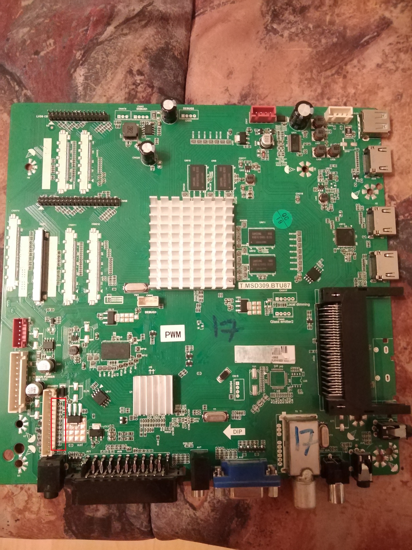

(#) zoli0078 hozzászólása Márc 24, 2020 /
Most, hogy mindenki otthon van (meg otthonról dolgozik) így nekem is lett egy kis időm a régi Blaupunk 4K-s TV-re.
Mivel valamelyest működik és talán csak a kijelzőt nem hajtja (erre az alaplapra ~6-7 kijelző csatlakozója kiépíthető az enyémen a szükségesnél még eggyel több csati van) és arra gondoltam biztos van valami szoftveres beállítás. Ahogyan az előző cégemnél a kész nyákokat programozták fel (sajnos nem TV alaplapok voltak) gondolom a gyárba legyártanak x db-ot és majd beépítés után felprogizzák és beállítják. Ezen a vonalon indultam el és találtam a RT809F programozót amivel LED és LCD TV alaplapok programja olvasható ki és írható vissza VGA ISP porton. Véleményetek szerint előrébb lehetne-e jutni egy ilyen programozóval?
Várom a véleményeket.
(#) deebo válasza zoli0078 hozzászólására (») Márc 24, 2020 /
Ha van hozzá szoftvered, talán, de kérdés, hogy mi a hiba.
(#) zoli0078 válasza deebo hozzászólására (») Márc 25, 2020 /
Már párszor írtam itt a fórumban, van egy 4k-s tv amiben az alaplap megadta magát nem volt hajlandó bekapcsolni majd egy gondos szervíz még "javított" rajta (mondhatni pár hónap után darabokban kaptam meg a készüléket azzal a kijelentéssel, hogy nem javítható) így vettem bontott alaplapot. Utób kiderült valószínű a készülék amiből kibontották igaz 4k-s de nem V By one csatlakozású hanem dual LVDS (mind a kettőt támogatja a lap) és így nem hajtja a kijelzőmet. Memória tartalmat nem iagzán lehet találni amit találtam azzal nem javult meg.
Ezért gondoltam, hogy hátha egy ilyen progizóval a VGA porton valami más eredmény érhető el.
Amennyiben van más ötleted éderkel.
(#) deebo válasza zoli0078 hozzászólására (») Márc 25, 2020 /
Szoftver nélkül nem valószínű, hogy érdemben lehetne vele kezdeni bármit is. Kellene tudni a bontott alaplap által hajtott kijelző tipusát és kiderülne. Amúgy amit te szeretnél, ahhioz a gyártó saját programozó harvdre és szoftvere kellene ráadásul a gyári firmware is a Tv-re, amit teljesen esélytelen megszerezni éa ilyenkor el kell engedni a kezét.

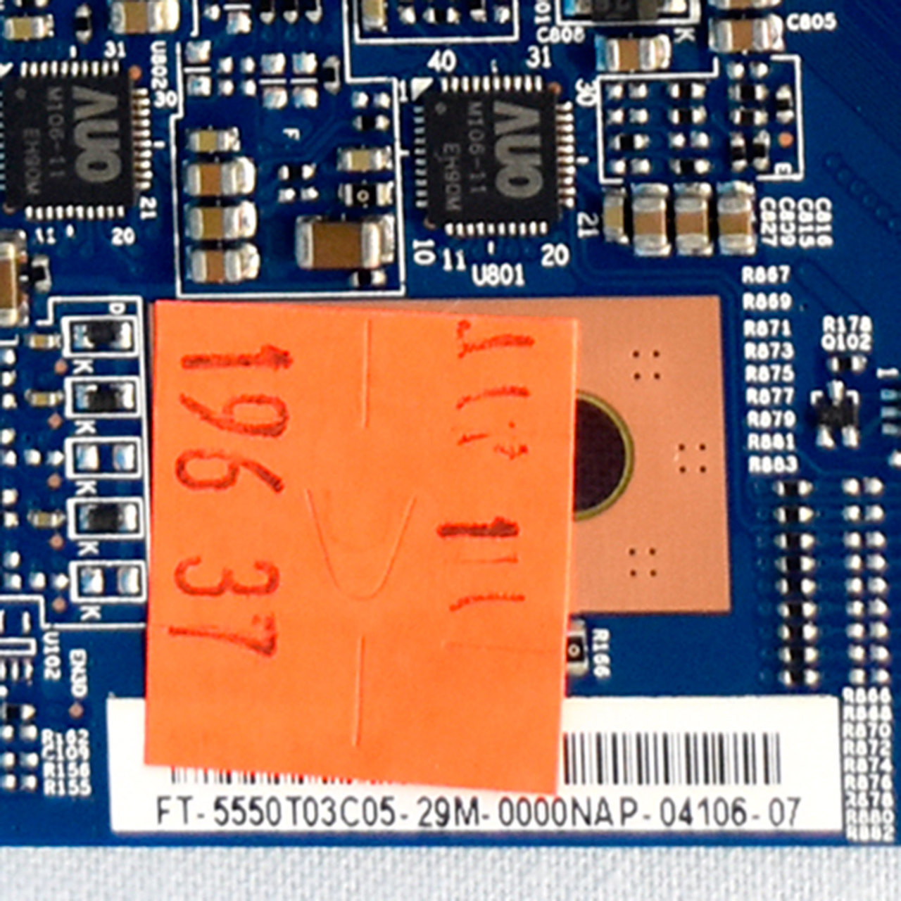

(#) d3lete hozzászólása Márc 27, 2020 /
Jónapot!
Azzal a kérdéssel fordulnék hozzátok,hogy van e valakinek AOU M106-11 icje?(tűzforró kép nincs a háttér reagál)
Hátha valakinek akadna egy törött kijelzős eszközről. Sajnos a kijelzőmre rá van integrálva a tcon.
(#) deebo válasza d3lete hozzászólására (») Márc 27, 2020 /
Egy fénykép is sokat segítene, na meg a kijelző típusa, mérete stb.
(#) d3lete válasza deebo hozzászólására (») Márc 28, 2020 /
Bocsánat.
nem tudok részletes típust mondani. Au optronics 127cm
Kdl-50w656A a készülék. Sok Auo kijelzőre szereltek ilyen ic-t samsung, lg, sony előszeretettel használja. Különálló t-con boardon is szokták használni.

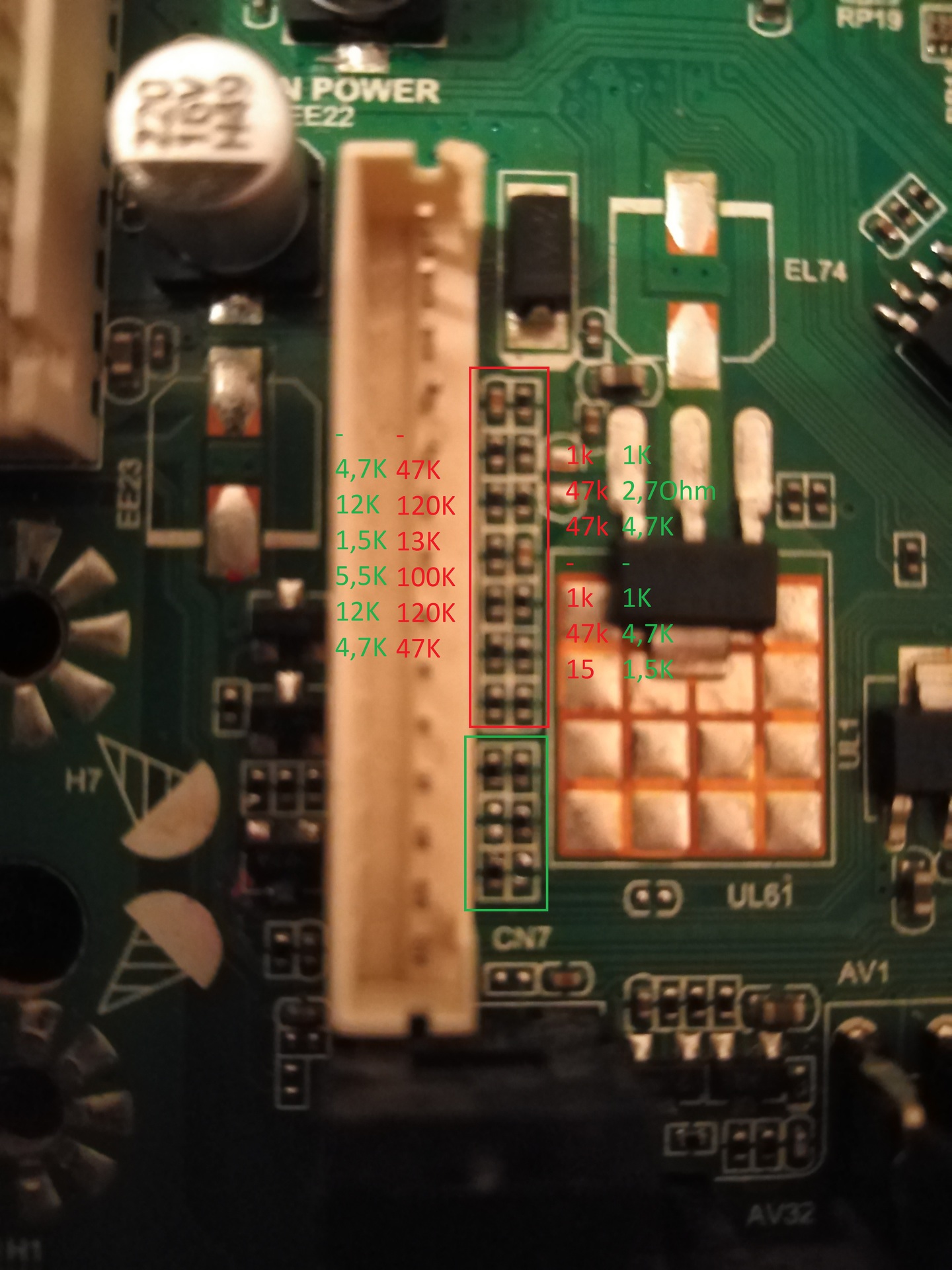

(#) zoli0078 válasza zoli0078 hozzászólására (») Ápr 13, 2020 /
Mivel jelenleg nem nagyon lehet menni sehová így folytattam a projektet.
Sajnos még mindig nem találni a neten kapcsolási rajzok az alaplaphoz így első köreb elkezdtem összehasonlítani, hogy a beültetés nem különbözik-e (csak azt néztem, hogy adott pozícióban van-e ugyan úgy alkatrész) és találtam egy részt ahol van eltérés (csatolt kép bal alsó sarok). itt végigmértem az alkatrészeket és nem, hogy csak más pozíciók voltak használva még más értékekkel is volt feltöltve.
A kérdéses helyen két bontásban vannak alkatrészek a 6-os osztásban lévőket (zöld téglalapban) már átforrasztottam a régi lapról a csere lapra itt ugyan is jelentős eltérések voltak a felette lévőben viszont talán más a helyzet, a csatolt képen az eredeti lapon lévő ellenállások értékét zölddel a csere alaplap értékeit pedig pirossal írtam. Látható, hogy néhány kivételével 10-es szorzó volna.
Miután a 6-os osztást átraktam, a készülék bekapcsol ugyan úgy és sajnos kép sincs de annyi változás történt, hogy bekapcsolt állapotban a led nem világit kéken csak kikapcsolt állapotban pirosan
Szerintetek lehet befolyással bármire az eltérő érték vagy nem érdemes azokat kicserélni.

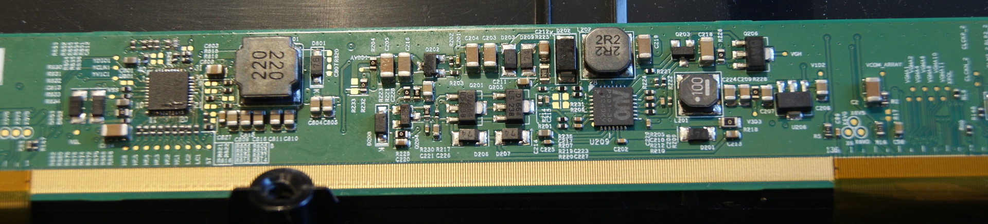

(#) menyus hozzászólása Ápr 16, 2020 /
Általánosságban kérdezném, hogy egy mostani (1-2 éves ) smart LED TV n van e esély arra hogy egy analóg audio/video kimenetet leljek valahol rajta? Az RCA - mindegyike csak bemenet, ott van még a 4 HDMI ami digitális, de van egy euroscart is rajta. Létezik hogy azon nem csak bemenet van, hanem kijön rajta analóg videó/audio jel is?
Amilért ez lényeges, van egy gazdasági totálkáros samsung smart tv m. A kijelző berepedt és a TCON panel is hibás. Viszont úgy tűnik a main board a táp és a háttárvilágítás az él mert a távirányítókat kezeli, ki bekapcsol, vezérli a háttárvilágítást is csak éppen kép nincs és villog a power ledje. Arra gondoltam hogy ha van analóg audio/video kimenete valahol, rákötök egy LCD vagy CRT monitort amin van composit video bemenet. Szóval valahogy szeretném megmenteni, mert a smart részét használva lenne lehetőségem youtubozni, pendrive ról lejátszani, internetezni, tehát a smart részét kihasználni a beépített LAN on vagy a wifijén kekesztül. A wifije is él mert látom a telefonomon és a routeren is...
Véleményetek szerint van erre esély vagy bukó a project és induljak el a TCON panel javítása felé?

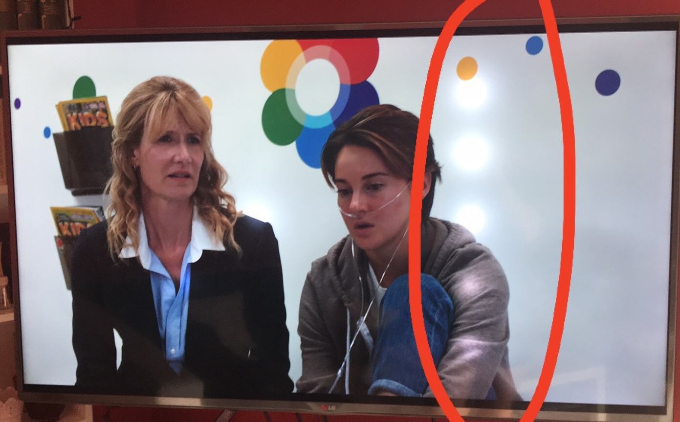

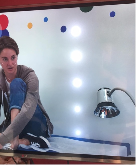

(#) Directors hozzászólása Ápr 17, 2020 /
Adott ez az LG tv. A probléma a képen is jól kivehető. Ez mi miatt lehet szerintetek ? A háttérvilágítás ledjeivel lenne gond ? Vagy teljesen más ?
(#) Cinema válasza Directors hozzászólására (») Ápr 17, 2020 1 /
A LED-sor világít, tehát az jó. A meghajtó-vezérlő áramköre lehet hibás, ami lehet, hogy csak egy kis tranzisztor, de lehet egy komplett IC.
Szerviz javasolt, pláne, ha még garanciális.
(#) uniman válasza Directors hozzászólására (») Ápr 17, 2020 /
Leestek a LED-ek lencséi...ha megrázod (kikapcsolva) hallani is fogod.
(#) kadarist válasza Directors hozzászólására (») Ápr 17, 2020 /
Így van, a fényszórók estek le. Pillanatragasztóval vagy kevés átlátszó szilikontömítővel visszaragaszthatóak.
Köszönöm srácok a segítséget! Holnap hozzá is kezdek.
(#) Gabó válasza Directors hozzászólására (») Ápr 18, 2020 /
Azért mielőtt neki állsz szétkapni, azt leírhatnád, hogy egyszerre lett ez a hiba, vagy szakaszosan?
(#) deebo válasza Gabó hozzászólására (») Ápr 18, 2020 /
Tökmindegy, nyílvánvaló a hiba, vissza kell rakni a lencséket.
(#) Directors válasza Gabó hozzászólására (») Ápr 18, 2020 /
Szakaszosan.
