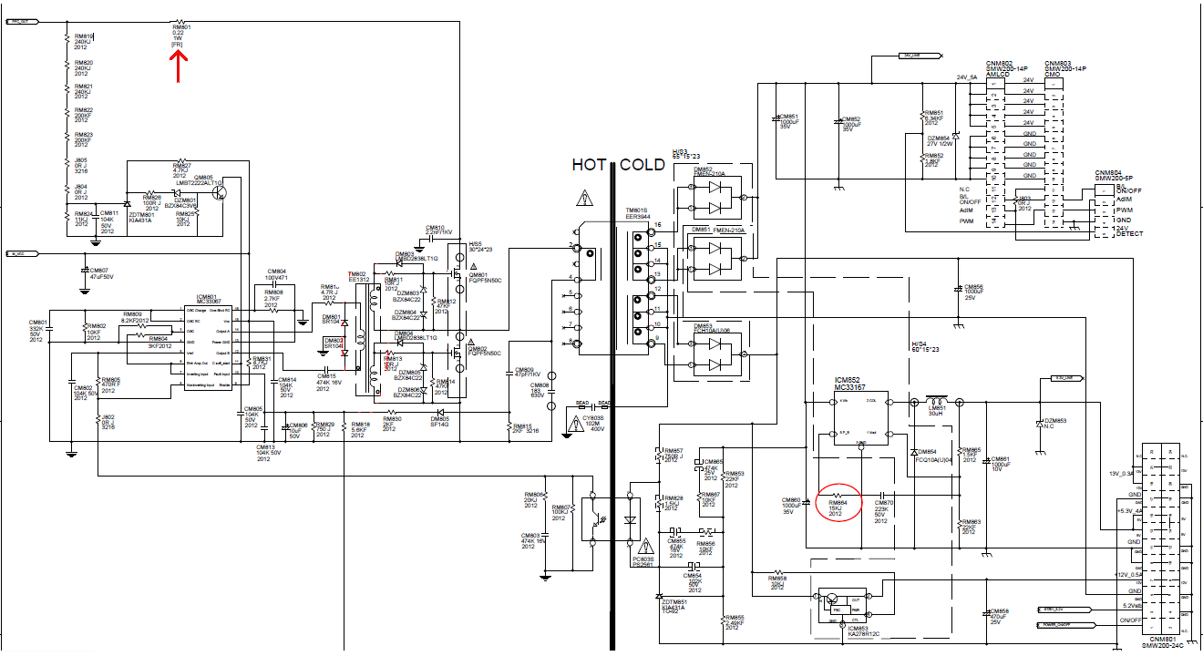

Az induláskori pár LED-villanáson kívül semmit sem produkált, -se fény, se hang. Szétszedtem először, majd némi méregetés után megállapítottam, hogy bár megvan a 385V a nagy kondi után, viszont a trafó után sem 24, sem 12, se semmi. Egyedül a készenléti jön át. Bánatosan összeraktam, félretettem.
De nem hagyott nyugodni, letöltöttem a kapcsolási rajzát, aztán ismét szétcsavaroztam ma. Ismét némi méregetés (már a rajzot tekintgetve), és bizony: egyetlen 0,22-es ellenállás van megszakadva (lásd képek). Véletlen volt is olyan itthon, és működik!
Most sem azért írtam ezt le, mert nagy szerelő lennék (sőt, tudjátok, hogy nagyon is tanulgató vagyok), csak biztatásként, hogy más (hozzám hasonlóan érdeklődő tanulgató) is nyugodtan nézzen bele, ha úgyis rossz a TV-je, -veszíteni nem veszít. Esetleg nem sikerül, de sanszos, hogy igen.

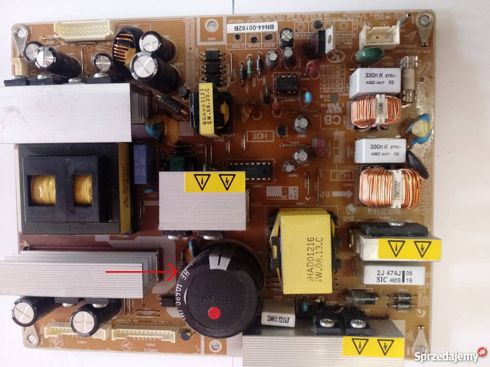

(#) Ronin válasza szs hozzászólására (») Feb 9, 2022 /
A púpos kondit azért cseréld, már ha ez a kép a tiédről van.
(#) szs válasza Ronin hozzászólására (») Feb 9, 2022 /
Volt ugyan az enyémben is púpos kondi, ki is cseréltem, de ez nem az enyémről készült kép.
A hozzászólás módosítva: Feb 9, 2022
(#) Remci válasza szs hozzászólására (») Feb 9, 2022 /
Én is ilyen panelt javítottam múltkor. Nekem is az a kondi volt kipúposodva
(#) szs válasza Remci hozzászólására (») Feb 9, 2022 /
Nekem a tekercs melletti 680µF-os volt púpos, először nagyon bíztam benne, hogy csak annyi a hiba. De nem csak annyi volt, -azonban egy ellenállás jó tréfát tud űzni

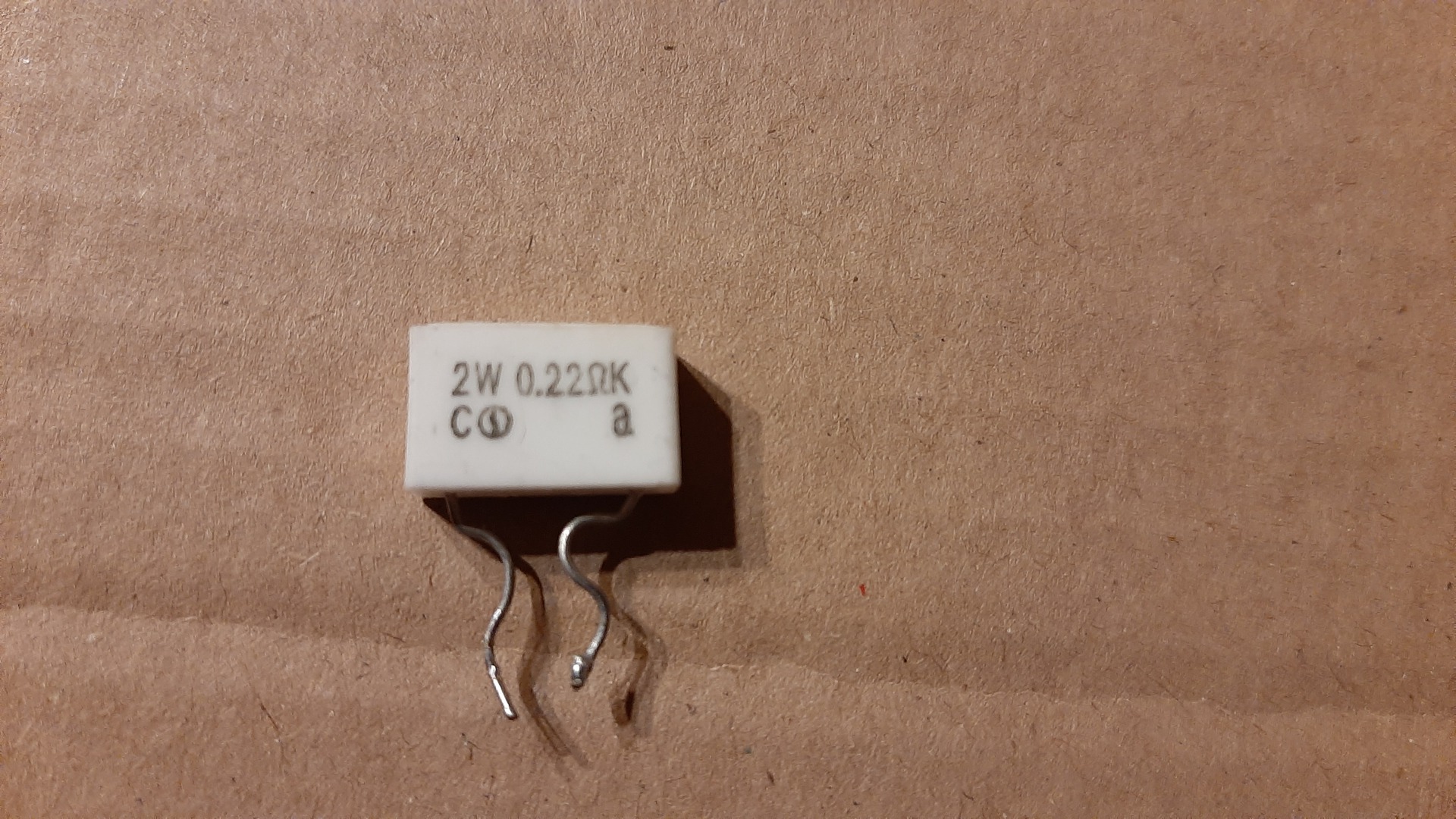

(#) szs válasza majkimester hozzászólására (») Feb 10, 2022 /
No, majd akkor arra is figyelek, (köszönöm a segítséget), igyekszem beszerezni.
Addig ez van, mint a képen látható (ilyen volt itthon):
A hozzászólás módosítva: Feb 10, 2022
(#) szs válasza antiktelefon hozzászólására (») Feb 10, 2022 /
Esetleg
ez a fajta
megfelelhet? (Bár a csíkozása nem passzol, mert a kép csak illusztráció)
(#) antiktelefon válasza szs hozzászólására (») Feb 10, 2022 / 1
Ez az ellenállás jó, kerámia bevonatos, max felrobban, de nem hinném Kigyulladni nem fog. De jobb, mint az a hestoreos, az nem tudom miből van, de valami csévére tekert huzal vagy szén vagy fémréteg ellenállás, nem írja... Aztán hogy mennyire fog biztosítékként működni az egy másik dolog, de az ac oldalon úgyis van bizti.
Köszönöm, akkor ez marad.

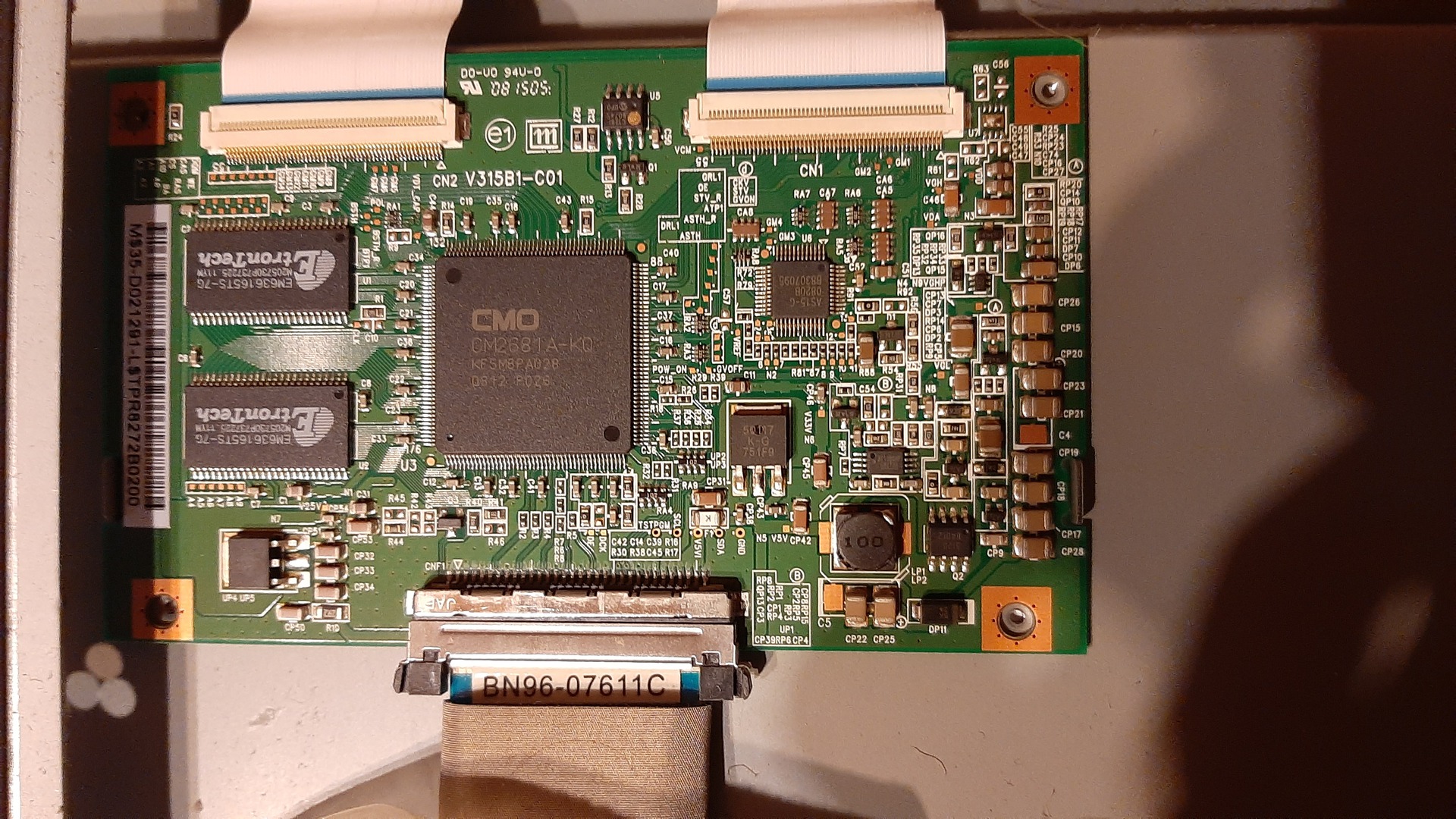

Ez fogadott
Jól gondolom, hogy a t-con-on van a hiba? Találtam is hozzá, de csak akkor veszem meg, ha ti (akik nálam jobban értetek hozzá) is úgy látjátok.
(Miközben ezt írom, az is eszembe jutott, nem-e a tápegységen, a háttérvilágítás áramkorlátja lehet. Vagy ez rossz gondolat? )

(#) uniman válasza szs hozzászólására (») Feb 13, 2022 / 1
T-Con (Time Controller)...talán elég lehet csak az AS-15G IC kicserélni (ha működés közben tűzforró)...
(#) szs válasza uniman hozzászólására (») Feb 13, 2022 /
Igen, arra gondoltam én is (AS15-G). Azonban azt én nem tudom kicserélni, de t-con-t nekem sem nehéz.
A hozzászólás módosítva: Feb 13, 2022
(#) szs válasza szs hozzászólására (») Feb 13, 2022 /
Tehát:
Típus: Samsung LE32A431T2
Tápegység: BN44-00192B
T-Con:V315B1-C01
