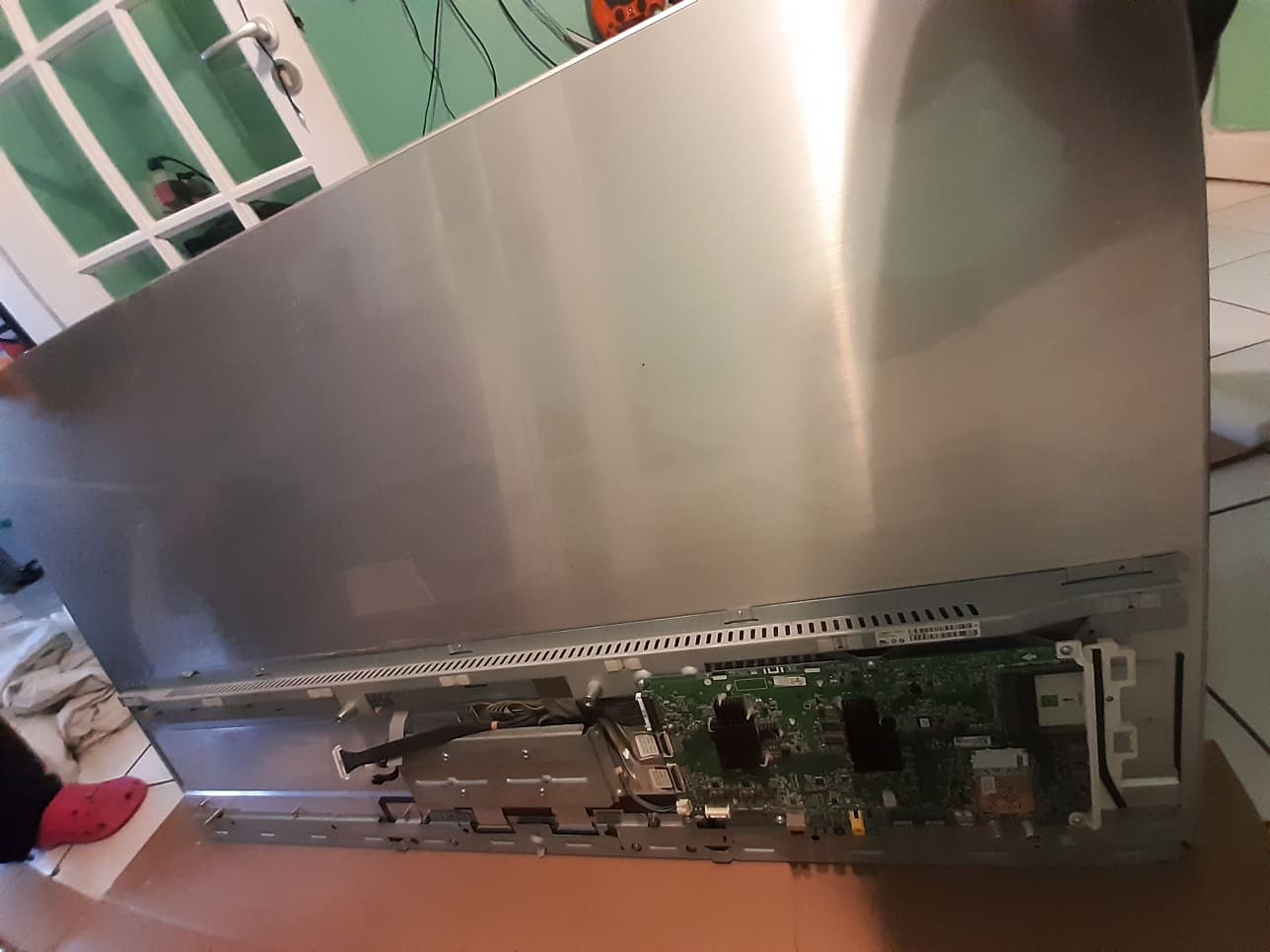

(#) mraulajos hozzászólása Feb 19, 2022 /

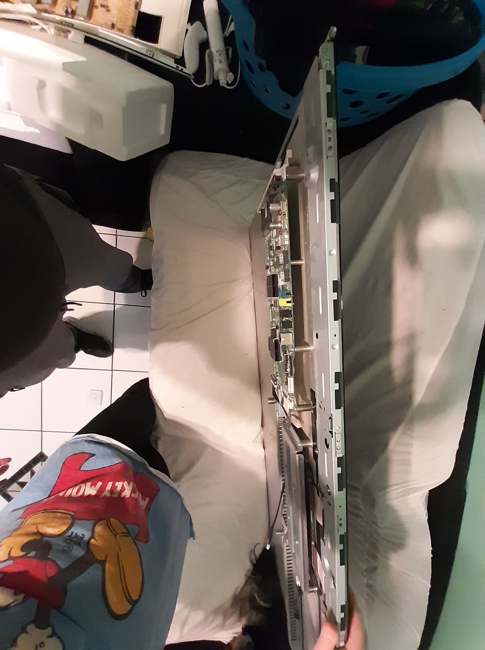

Egyik munkatársamnak pofára esett a képen látható tip. TV-je. Összetört a képernyő/kijelző. Ha tudnátok valahol, valakinek, komplett kijelzőt. Ki tudná cserélni. Van rálátása.
(#) szs válasza mraulajos hozzászólására (») Feb 19, 2022 /
Annyira szét kéne szedni (azaz levenni a hátlapot) hogy lássátok a képernýő lemezén a matricát. (Valószínű, VES kezdetű lesz, mert az Oriont is ott csinálják). És akkor
itt
hátha találtok.
El kell ugyan autózni Zegerszegre, de hátha van fuvaros vagy egyéb országjáró ismerős...
A hozzászólás módosítva: Feb 19, 2022
(#) deebo válasza mraulajos hozzászólására (») Feb 19, 2022 /
Kár ezt erőltetni, ha találsz is hozzá kijelzőt, drága lesz és bármikor megdögölhet benne bármi más is. Forintot nem érdemes rákölteni.
Köszönöm a hozzászólásokat. Már, elállt tőle a tulaj is.

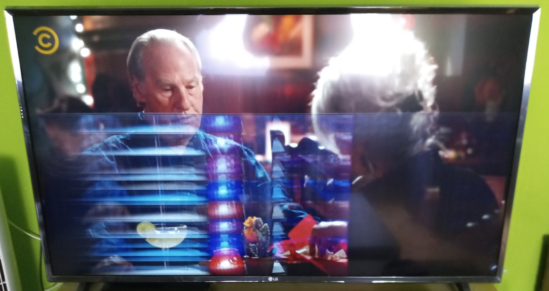

(#) Remci hozzászólása Feb 26, 2022 /

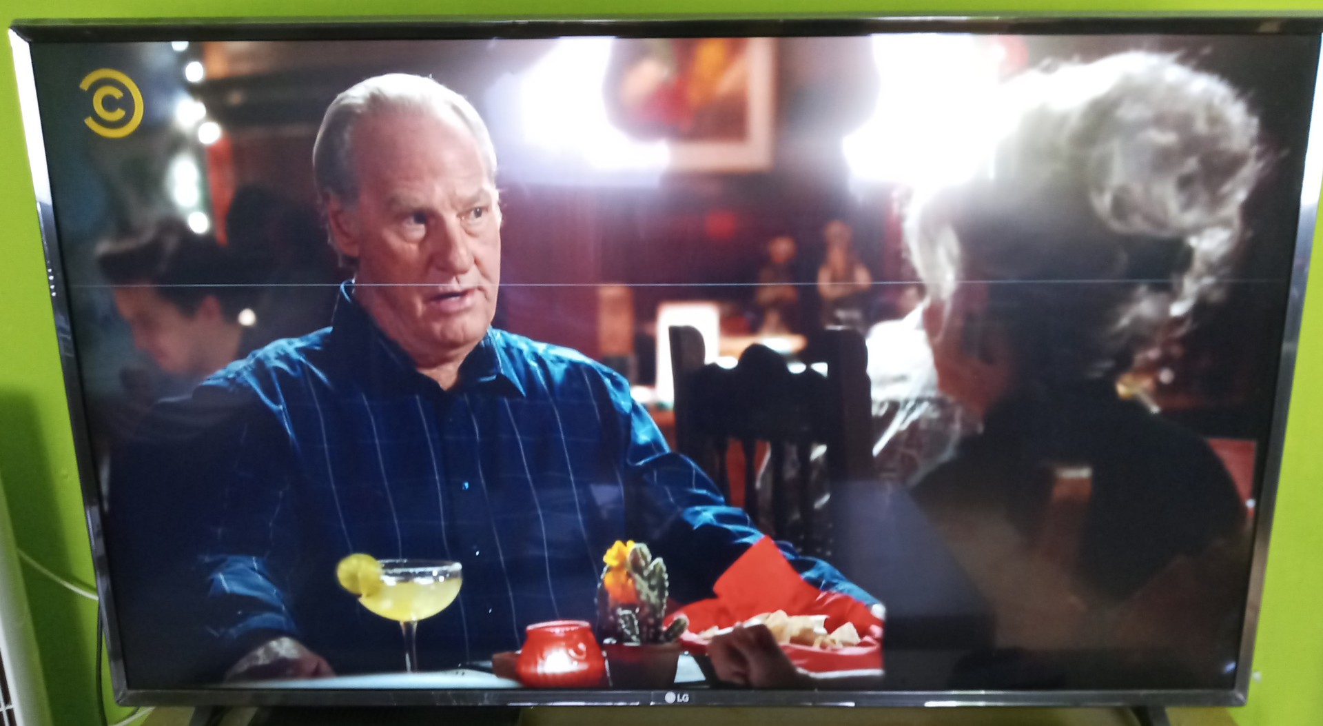

Lg 43UJ6307 tipusu LCD tv, a képeken látható hibát produkálja. Alap helyzetben középen egy vízszintes csík, majd kb egyforma időközönként a kép alsó része bevibrál. Mi okozhatja ezt? Találkozott már ilyen hibával valaki? 2017-es a Tv.
(#) kadarist válasza Remci hozzászólására (») Feb 26, 2022 /
Kijelző hiba, nem lehet javítani.

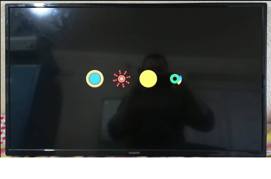

(#) soos csaba hozzászólása Feb 26, 2022 /

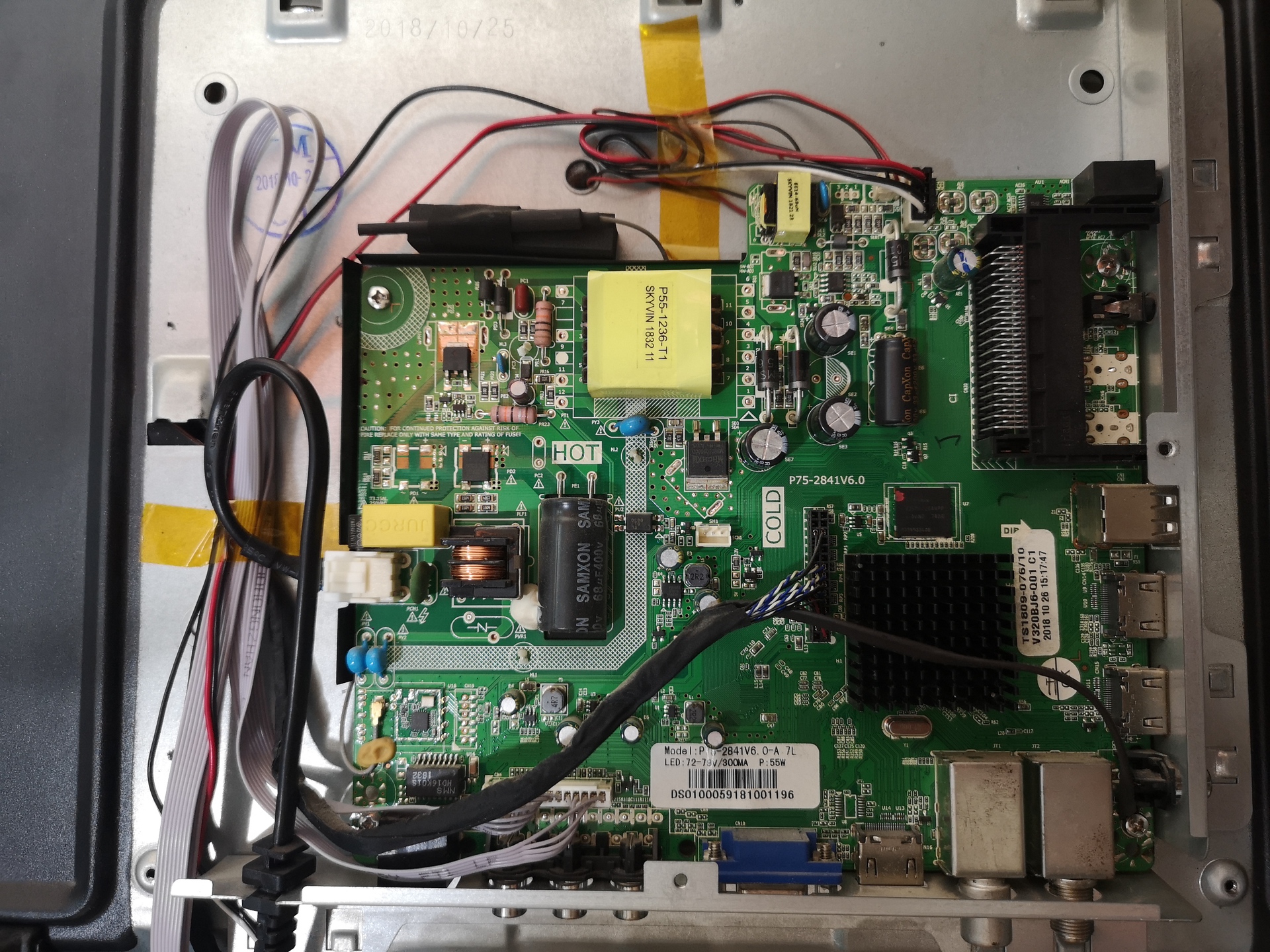

Van nálam egy TV aminek az a hibája hogy nem bootol be az android, ahogy a csatolt képen is látszik, csak forognak a (logók) körök a képernyőn, és nem lehet csinálni semmit a tévével.
A tévé neve- VOSION VTTV AND32
A main board modellje P75-2841V 6.0, a képernyő modellje pedig V320 BJ6 Q01 C1
Leltem egy oldalt ahonnan le lehet tölteni több típusú Firmware-t ehhez a main board modellhez, csak pontosan azt nem tudom melyik lenne nekem a megfelelő, ugyan is próbából le töltöttem az első File-t a gépemre, le formáztam egy USB Stick-et (16 Gigabite) Fat32-vel ahogy kell, és csak a file maradt a stick-en, ezután be tettem a stick-et a TV-be, a tévének POWER gombját folyamatosan nyomva tartottam addig amíg a piros stand-by led el nem kezdett villogni, ekkor a tévének a képernyőjének a háttér világítása be kapcsol ugyan, de a képernyőn nem jelenik meg semmi, a stick-en lévő kis led egy ideig elkezd villogni (mintha olvasná) aztán abba hagyja az olvasást.
Van valakinek valami ötlete hogy mit rontottam el, és melyik Firmware-t kellene le töltsem?.
Firmware link- Bővebben: Link
(#) Remci válasza kadarist hozzászólására (») Feb 26, 2022 /
Ez biztos? Tehát akkor kuka?
A hozzászólás módosítva: Feb 26, 2022
A vízszintes irányú törések, szellemképek, csíkok, egyebek általában panelhibát jelentenek.
Értem,köszi. Gondolom egy belevaló kijelző nem olcsó, hacsak nem találok egy bontottat. Bár annak kicsi az esélye.
(#) uniman válasza soos csaba hozzászólására (») Feb 27, 2022 /
VOSION !?
Lehet te ezt érted...
A linkeden csak Akai firmware van 1366 x 768 felbontáshoz!
A hozzászólás módosítva: Feb 27, 2022

(#) soos csaba válasza uniman hozzászólására (») Márc 1, 2022 /
Azon az oldalon amit be linkeltél se vagyok előrébb sajnos, ehhez a típushoz nem leltem még megfelelő firmware-t.
Ahogy el nézem az internetet nem csak nekem gyűlt meg a bajom ezzel a típussal, förtelmesen rossz android fut rajta...
(#) uniman válasza soos csaba hozzászólására (») Márc 1, 2022 / 1
Az Akai-t azért említettem, mert abban valószínűleg ugyanolyan felbontású LCD panel van, mint a tévédben (bár a típuszsámuk nem ismert)...mért nem azt töltötted bele? (Még megpróbálhatod!) Bár lehet kell majd hozzá egy Akai táv is, de legalább lesz egy működő TV-d. (De lehet rosszul gondolom...)
A hozzászólás módosítva: Márc 1, 2022
(#) renegat1 válasza soos csaba hozzászólására (») Márc 1, 2022 /

(#) uniman válasza renegat1 hozzászólására (») Márc 1, 2022 /

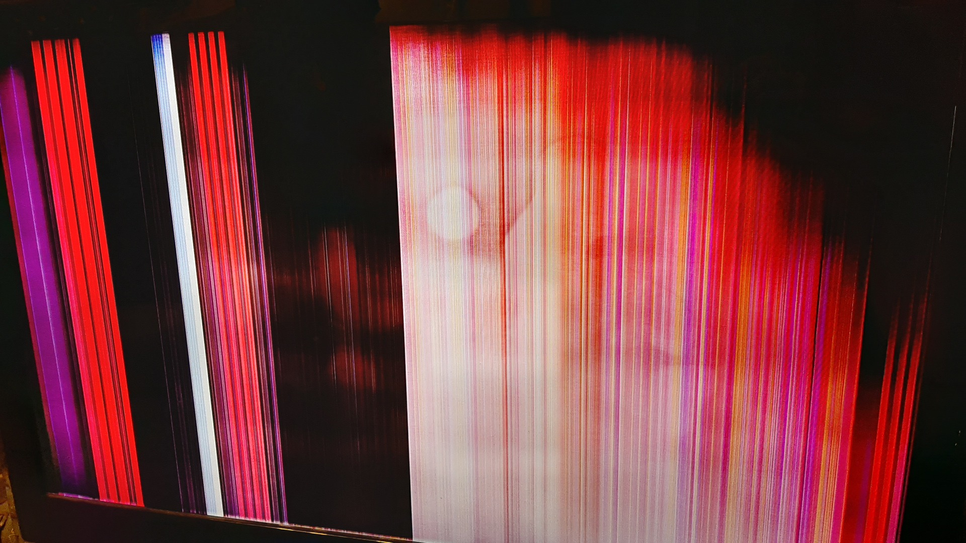

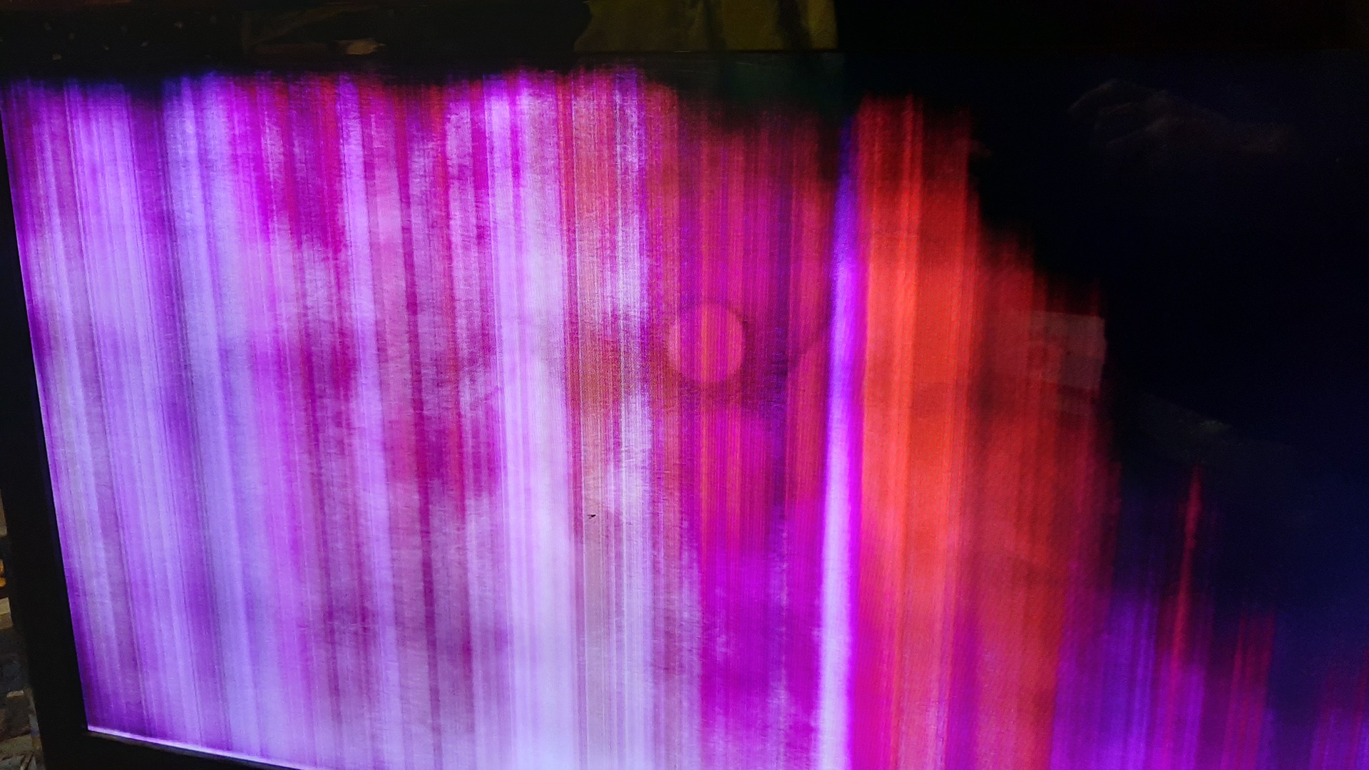

(#) szs hozzászólása Márc 1, 2022 /
Nahát, nagy várakozás közepette kérdeznék valamit.
A lenti képből mi derül ki? Olvastam ugyan olyanról, hogy ez is csak t-con hiba, de én még világító karikát is látok benne, és a jobb felső sarok sötét. Bekapcsoláskor (mielőtt HDMI-t dugtam bele) még vízszintes csíkok is volta. Szerintem odavan az egész képernyő.
(Nem is az a baj, a lábáért hoztam haza., mert a sikeresen megjavult 40-es Samunak még nincs lába, ennek meg ránézésre pont olyan volt. De az sem passzol.)
Sebaj, ha javíthatatlannak mondjátok ti is, mert a tápegységet és a mainboardot megmentem (vagy ha azt ítélnétek ludasnak, akkor azt nem), aztán ha valaki pont olyat keres, akkor tudok adni
(#) soos csaba válasza renegat1 hozzászólására (») Márc 1, 2022 /
Ezt az oldalt láttam én is, csak sajnos azt nem tudom hogy innen most melyik lenne nekem a megfelelő?
Az elsőt ki próbáltam de nem kezdi el tölteni befele a szoftot, csak fekete marad a képernyő, és nem történik semmi.

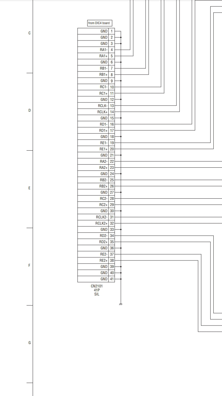

(#) deexteer hozzászólása Márc 12, 2022 /
Sziasztok! Nem tv, de majdnem, van egy 3 lcd-s 1080p projektor panelem, betáp kábelek vannak rajta és egy 41 pines lvds kábel. Működhet tv panellal?
