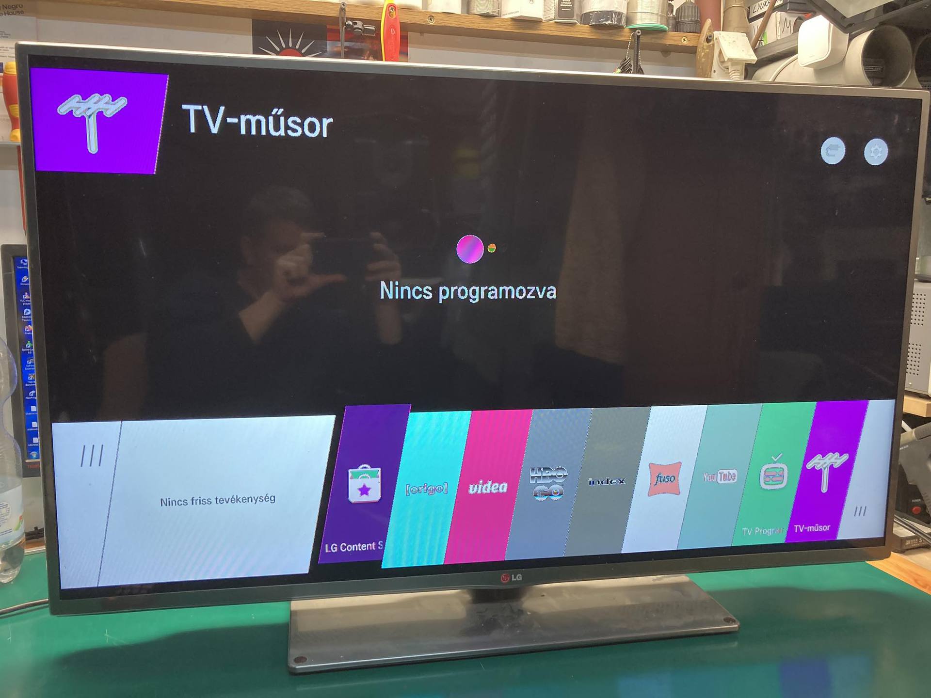

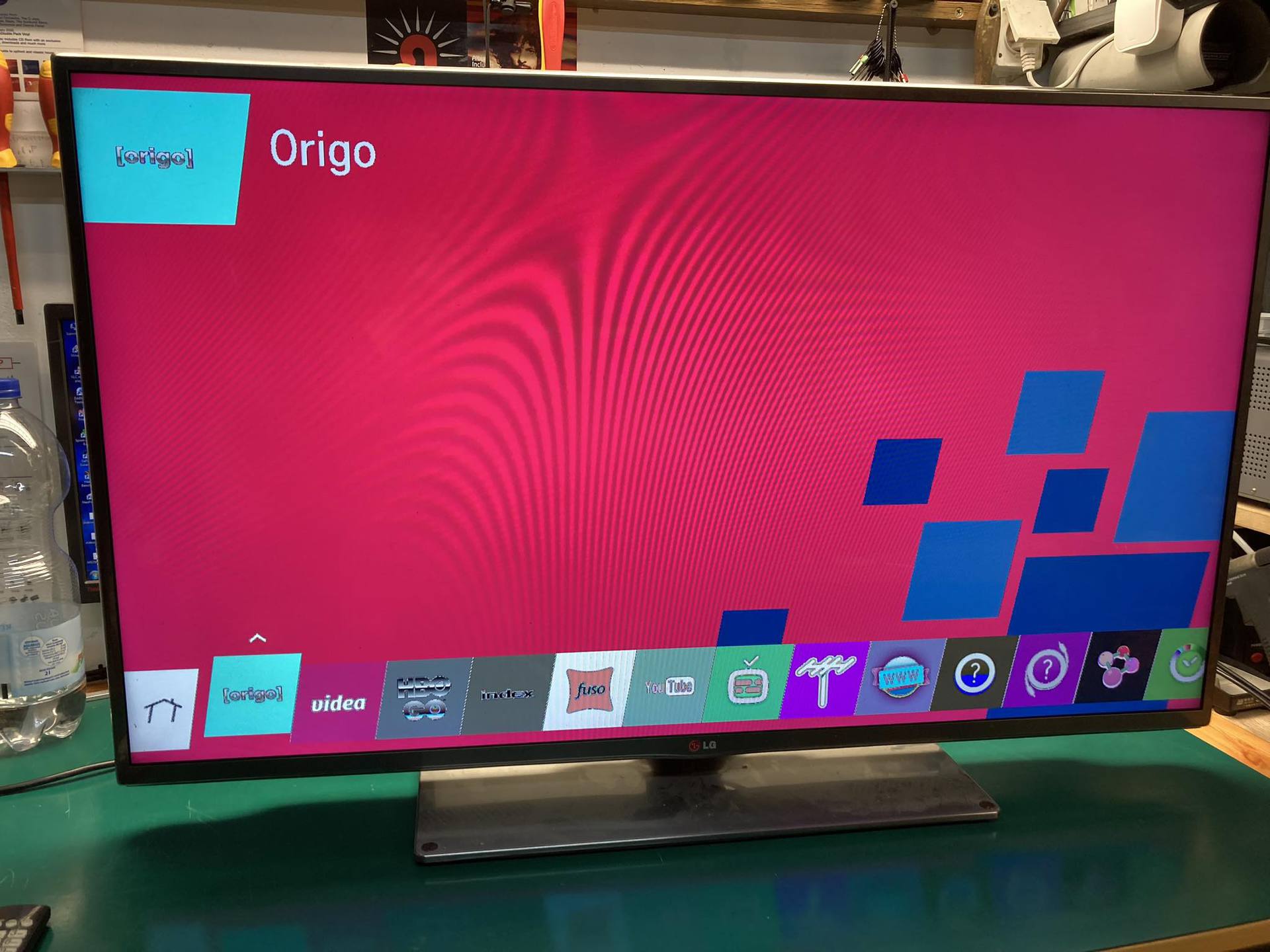

Egy kis történet a tv-vel kapcsolatban. ez egy LG 42LB650V tv. Alaplap lett benne cserélve, ugyan is nem indult el sehogy sem. Alaplap csere után el indult, megy minden funkció, de a képe ilyen mint a képeken látni. Ez mitől ilyen, és mi lehet a hiba oka?

(#) kadarist válasza djwhiteman hozzászólására (») Nov 19, 2023 /
Szia! A műsor képével is baj van vagy csak a menü ilyen?

(#) djwhiteman válasza kadarist hozzászólására (») Nov 19, 2023 /
Mindenhol ilyen a probléma. Olyan mintha a színek nem lennének helyesek.
Valószínű, hogy nem a benne lévő kijelzőhöz van beállítva az alaplap. Szervizmenüben kellene megnézni az egyezést.
Köszi a tippet, én is ilyesmi hibára gondoltam, de ilyenben nincs még tapasztalatom. Most már csak ki kell derítenem, hogy mi micsoda a szervíz menüben, mert ész nélkül nem szeretnék állogatni.

(#) jdani válasza djwhiteman hozzászólására (») Nov 21, 2023 /
Kattingasd át újra a flex kábelt a tcon és az MB között.
