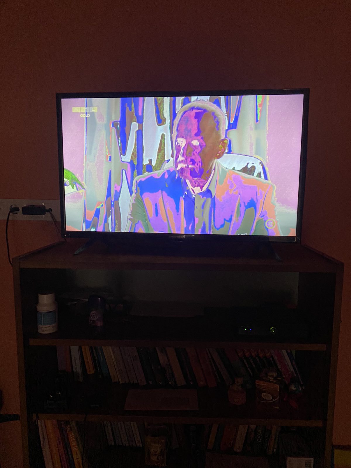

Nekem most az egyik TV-m szerzett magamnak egy kis munkát (nem mintha nem lenne)
A mellékelt képet adja magáról.
Van egy komplett belsőm hozzá, hétvégén kikísérletezem, ki a bűnös.
Egyébként egy Thomson 32"-os LCD-LED TV. A pontos típusa nincs a fejemben.

(#) Remci válasza kosaro hozzászólására (») Nov 2, 2023 /
Nem tudom ennek milyen a belseje, a mamámnak van egy Samsung Tv-je, ami ilyen képet adott. Annál a T-con panelen volt egy Ic, amit cseréltem és jó lett. Nem emlékszem pontosan, valami AF 15, vagy ilyesmi.

(#) kadarist válasza kosaro hozzászólására (») Nov 2, 2023 /
Szia! A t-con panelen van egy gamma IC-nek nevezett SMD tok, azt kell cserélni.
(#) img válasza kosaro hozzászólására (») Nov 2, 2023 /
Kezdésként a helyedben propanollal (izopropil alkohol) megtisztítanám a mainről a T-Con-ra és onnan a COF-ra menő szalagkábeleket, mert lehet, hogy csak eloxidálódott az egyik vagy kimozdult a csatlakozójából: volt már rá példa.

(#) kosaro válasza kosaro hozzászólására (») Nov 2, 2023 /
A pontos típus Thomson 32HC3101T.
Ilyen T-CON van benne:
https://www.ebay.com/itm/254200574767
És ilyen hibrid alaplap:
https://www.pakaszelektro.hu/termekcimke/3mt531b0/
Elsőnek majd alaplapcserét eszközlök, szalagkábelcserével. Ha az nem segít, akkor megkeresem azt a bizonyos gamma IC-t, aztán a pót T-CON-ról megpróbálom átdobni a hibás panelra.
