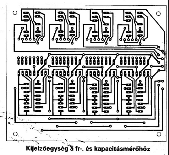

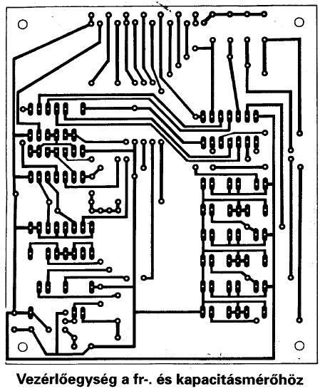

(#) Thomas10100 hozzászólása Feb 11, 2006 /
Sziasztok találtam egy Hobbielektronikás kapcsolást, amelyet csatoltam. A kérdésem az lenne hogy valakinek nincs-e NYÁK rajza, mert amit találtam azon csak beültetési rajz van. Különben szerintem jó kis műszer lehet, 9999µF-ig tud mérni, bár nem tudom milyen pontos, de még frekvenciát is mér. Jah és azért nyitottam új témát, mert már irtam olyanba ami létezett egyszer, de senki se válaszolt már egy hónapja(egy másik témával kapcsolatban).
Köszönöm előre is a válaszokat!
(#) Sheffield válasza Thomas10100 hozzászólására (») Feb 11, 2006 /
Szerintem ezekre lesz szükséged...

(#) Sheffield válasza Thomas10100 hozzászólására (») Feb 11, 2006 / 4
vagy erre, amennyiben a másodikat akarod megcsinálni
(#) Thomas10100 válasza Sheffield hozzászólására (») Feb 11, 2006 /
Köszi ezekre gondoltam!
