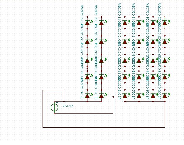

én ilyen lámpát szeretnék csinálni
de nem tom hogy mennyi ellenállást kössek és jó e igy kötni nem tom hogy milyen a LEDem azt hogy lehet megállapítani?

![]() és jó a kapcsolási rajz, de ugye tudod, hogy ezek soros kötések?
azaz sorosan vannak a ledjeid. sztem hatvan ohm kell mind2 részlegnél az "oszlopok elé". Remélem érted és nem mondtam hülyeséget =D
Igen, mindegy, hogyan kötöd be az ellenállást!
Hogyhogy milyen a LED-ed? Ha a nyitófeszültségre gondolsz, azt diódavizsgálóval lehet megmérni. Ha színre/fényerőre, akkor fogj egy 9V-os elemet, tedd rá az ellenállás egyik végét az elem pozitívjára, a LED rövid lábát az elem negatívjára, és a LED hosszú lábát meg az ellenállás másik végére. És akkor elvileg világít, ha ügyes voltál.
De ha minden led elé tesz ellenállást és úgy //-ossan köti akkor ahány led annyiszer vesz fel áramot..
vagyis ![]() 30 led+R //-ossan akkor 30*20mA= 600mA az áramfelvétel DE pl 1 ellenállás 3 led , akkor CSAK 10 led sorod lesz amit //-ossan kötsz -> 10*20mA= 200mA az áramfelvétel Lehet 4db, 5db ledet is sorba kötni.. -> kevesebb az áramfelvétel.. az ellenállást meg ki lehet számolni, adtunk már nem egy mankót(lásd a téma elején!!) nah sztem már tudsz mindent gondold át ezt a bonyek feladatot

Nem értem, miért kell 1-nél több ellenállás ? ha sorosan rakja akkor a nyitófeszültségek összeadúdnak, tehát ugy kell az ellenállás értékét kiszámolni. Ha párhuzamosan rakja, akkor is csak 1 ellenállás kell. Ohm törvénye Mégegyszer akkor: LED feszültség - áram - ellenállás számítás: müködtető feszültség - nyitó feszültség / 0.015 Pl: 12V-ról LED nyitófesz1.7V R=686 ohm vagy 12V-ról sorosan 2db LED 1.7nyitó R=573 ohm Ha párhuzamosan kötsz ledeket az 1 LED bekötése van érvényben. Üdv!
Ezt mondtam én is, hogy csináltam már egy kapcsolást 15 LED-del, és párhuzamosan kötöttem őket, 1db ellenállással...

nem tom mér mindíg a nyitófesszel számoltok (-az lehet hogy 1,7 volton 15mA -t eszik) de ha fényt is akartok, akkor kb 2,5 - 3 volt és 20 - 25mA -el kellene számolni esetleg 30mA nagyonnagyfényűnél még 45 - 50mA is lehet.... szem nem jó ötlet az összes ledet párhuzamosítani és csak egy sima soros R en keresztülbekötni... mert ha kimegy néhány db led akkor a ledeken nőlni fog az fesz ... és vele exponenciálisan az áram is, ( PN átmanet karakterisztikája ) szal nem kell sok lednek kimennie ahoz hogy az egész a kukába végezze... egy fesz.stabbal ez könnyem megelőzhető... csá
Én sem úgy gondoltam, hogy az egészet párhuzamosan. Több (2-3) külön részben lenne igazán biztonságos.

Ez ne legyen probléma, mert a működtető feszültségből le kell vonni a nyitó feszt, ugyanis az elveszik. Ha nem lenne levonva akkor 12V -ra 800 ohm kellene az meg ugye már nem 15mA Idézet: „mert ha kimegy néhány db led akkor a ledeken nőlni fog az fesz ... és vele exponenciálisan az áram is,” részben igaz, ne köss 100 LED-ed egy ágra A meg hogy 15mA -t adsz neki vagy 25mA teljesen szubjektiv. Én azért irtam 15mA-t mert egy LED-nek ennyi jár. LED <> zseblámpa A stab is jó, csak az maga is eszik némi áramot ezért nem célszerű ha elemről hajtod, különben jó az is. Üdv!
szem akkorse célszerű még hacsak 15 vagy 27 ledet párhuzamosítani és 1 R el bekötni...
12voltról 20 led esetén 25mA és 3volt os fesszel számolva az ellenállás 18 ohm.... a disszipált P meg 4,5W ha meg stabbal csinálod akkor több lesz a zenner áramával megy egy tranyó Ib jével ami szem nem túl sok azért hogy nem dögöljenek meg a ledek másik meg ha már ugyis rendesen meghajtoma ledeket (25mA 3V mérések alapján ennyi) ha mondjuk kiesik pl 3db az az ellenálláson (3*25mA )kevesebb áram folyik-->kevesebb fesz lex pontosan 18*17*25mA =7,65 volt a ledekre meg 12-7,65=4,3 volt marad ami látszik is hogy kicsit sok pedig csak 3 led esett ki a sorból és 1,3 voltal emelkedett a ledeken a feszkó bár valamennyire ez kiegyenlítődik mivel a led azaz a PN átmenet nem lineárisde közbem a ledek áramfelvétele is megnő expósan szal mégtöbb áram... és vészesen közeleg a füstképzéshez ha meg nem adsz neki elég áramot akkor nem világít... mérd meg 15mA és 25mA el egy nagyfényerejűt és a rajta eső feszt is 2,5-3 volt között lesz kb 25mA nál és akro lesz rendes fényerő csá |
