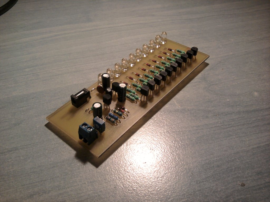

Megépítettem ezt csak éppen nem akar működni. Nem tudom mi lehet a baja már mindenhogy átnéztem...Ha tudtok akkor segítsetek.
(#) vicsys válasza t.gergo hozzászólására (») Nov 21, 2011 /
Mit csinál? Mi a jelenség?
Mekkora a tápfesz és milyen, illetve milyen jellel táplálod a bemenetén?
(#) t.gergo válasza vicsys hozzászólására (») Nov 21, 2011 /
Amikor rákötöm a tápot egy pillanatra pár led felvillan. Tápfesz. 9V és a számítógép jack bemenetére szeretném kötni. Ha pedig végighúzom az ujjam a tranzisztorok emitterein akkor annak a led-je felvillan.
(#) reloop válasza t.gergo hozzászólására (») Nov 21, 2011 /
Szia! Gondolom a jack bemenet alatt a hangkártya fejhallgató kimenetét érted. Az operációs rendszer hangerő szabályzóját vedd maximális állásra, lehet kevés jellel vezérelted. Pontosításra szorul az a megfigyelésed is, miszerint tranzisztorok emitterét megérintve felvillan annak a led-je. Valamennyi led meghajtó emittere a közös test vezetékre csatlakozik, nem reagálhatnak külön-külön.
(#) vicsys válasza reloop hozzászólására (») Nov 21, 2011 /
Egyetértek. Hangerőszabályzó maxon és a panelon lévő trimmerrel lehet próbálni a villogást.
Talán jó lenne fényképet látni, hogy nem-e tényleg az emitterek kerültek a bázis helyére...
Fénykép a mellékletben de nem hiszem hogy fordítva lennének.
Nagyon szép munka. Vezérlés nélkül a bázisok lebegnek, a leírt reakció normális.
A led meghajtást tesztelheted: BC549C -vel jelölt tranzisztor bázisára érints tápot. Valamennyi led-nek világítani kell. Az érintkezést megszakítva a led-ek viszonylag gyorsan, de sorban kapcsolnak ki.
Az erősítő rész tranzisztorának kollektorán a fél tápfesznek kell megjelenni a helyes működéshez.
(#) t.gergo válasza reloop hozzászólására (») Nov 22, 2011 /
Igen ha a BC549C Bázisára tápot kötök akkor pár led világít majd ha elveszem akkor sorba kapcsolnak le, de viszont az erősítőtranzisztorok kollektorán ugyanakkor a feszültség mint a táp.
(#) proli007 válasza t.gergo hozzászólására (») Nov 22, 2011 /
Több gond is lehet.
- Ahhoz, hogy az összes Led világítson, A BC549 bázisában, kb. 7V szükséges. Tekintve, hogy csak "pár led" világított, mikor oda tápfeszt adtál, vagy hibás valahol az áramkör, vagy más ellenállás értékek vannak a bázisban, vagy a tápfesz összeesett, a Led jelzésére.
- Az egyenirányító két diódájának Schottky típusnak kell lenni, mert a normál diódának a nyitófeszültsége levonódik a jelből. De így is csak neccesen lesz meg a 6-7V feszültség. Ugyan is a kollektor feszültségbe nem fér bele akkora jel, amiből egyenirányítva 7V legyen. Bemenő feszültségnek is kb. 1V szükséges.
- 9V tápfesz mellett, az erősítő tranyó munkapontja nem áll be, ezért mérhetsz tápfeszt a kollektorban. Jobb, ha a 2,7kohm helyett, 3,9kohm-ot alkalmazol a munkapont beállításánál. Kb. az az optimális, ha a kollektor féltápfesz közelében van. De alapvetően 12V tápfeszt kellene alkalmazni..

(#) reloop válasza t.gergo hozzászólására (») Nov 22, 2011 /
Szia? Sikerült az első tranzisztor kollektor feszültségét a féltápfesz közelébe állítani?
Az első tranzisztor kollektorán ugyanakkora a feszültség mint a táp...és ha jól értem akkor a féltápfesz az a táp fele?
A 9V-os táplálásnál a kollektor 5V-os feszültsége lenne ideális.
Összefoglalva a már leírtakat: a kapcsolás 12V-ra van méretezve, ennyivel kéne táplálni. Ha ragaszkodsz a 9V-hoz, akkor módosítani kell rajta a fenti cél elérése érdekében. Az erősítést végző tranzisztor bázis-emitter közötti (2,7k) ellenállást kell növelned, vagy a bázis-kollektor közöttit (33k) csökkenteni. Proli007 már tett erre javaslatot, olvasd el. Ha egyéb probléma merült fel kérlek jelezd.
(#) reloop válasza reloop hozzászólására (») Nov 22, 2011 /
Számolgattam: a bázis-kollektor közöttit 33k ellenállással köss 100k-t párhuzamosan, ez is egy lehetőség.
