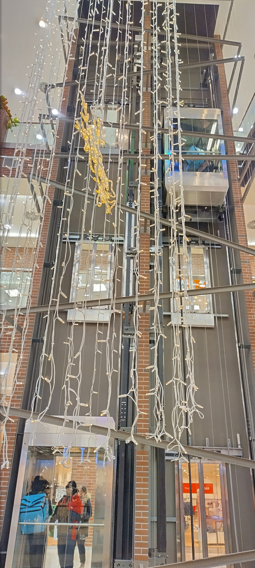

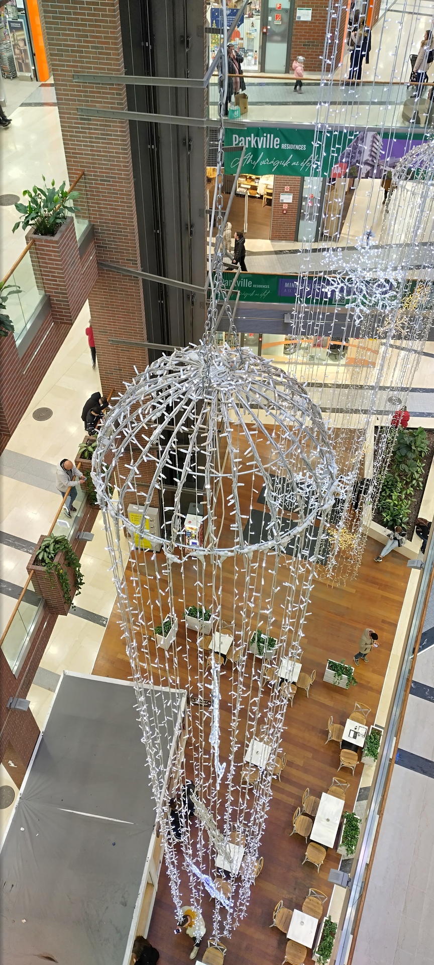

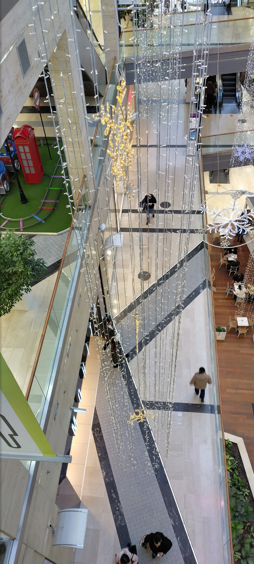

Specialis ledes izzosor/fenyfuzer kereseseSziasztok.Sok mindenhol kerestem ilyen fajta fényfüzért/izzosort, de sehol sem talalom, vagy csak nem jó kereső szavakat használok. Nem eletbe vagoan fontos a kerdes foleg, hogy lassan le is szedhetjuk ezeket a fuzereket, de a következő, idei karacsonyig szeretnék felkeszulni. ..na de elég a f(é/e)lvezetőből. ![]() Plazakban latni jofajta minőségű sorolható, kulteri, vastagabb szigetelessel ellatott, es nem utolsó sorban!! soros kotessel rendelkező logatott fenyfuzereket...es a kérdés, hogy hol lehet ilyeneket venni, vagy hol lehet talalni(mik a kereső szavak) ilyen fuzereket? (Kepeket csatolom, hátha elkuldi a telefon(ha nagy lenne a fajl,meret előre is bocsanat, nem tudok telefonon tömöríteni)) Arduino-triak altal vezerelt aramkorben hasznalnam kerti, karacsonyi vilagitasnak, vagy akar veglegesen. A tomeg gyartott 30-36VDC-s fuzereket wattos teljesítmény előtét ellenallassal jarattam(bemertem, hogy terhelessel 35V körül legyen), es az osszes tonkrement 1 honap alatt(az izzó szalas izzókkal semmi baj nincs.), masik problema veluk, hogy a torpefeszultseg miatt joval vekonyabb a szigetelesuk, es nem egeszseges rakuldeni a 230V-ot(a ledek, es a betap kozti szakaszon, illetve ha megszakadnak a ledek, akkor a terheles hianya miatt ugyanugy vegig fut a 230V.. Vasmagos trafoval lehetne megoldani szerintem a problemam R-C vedelemmel a primeren, de előtte szeretnek ratalalni a keresett led sorokra, mert nem hagyna nyugodni a dolog. ..ja es buek mindenkinek. ![]() Elnézést, ha hosszú lettem. Köszi előre is. Udv.:Tomi A hozzászólás módosítva: Jan 5, 2025

![]() Oké, hogy vannak fényfüzéres cégek, de ők is veszik valahonnan. ![]() ..illetve most, hogy mondod, "házi" készítés lehet a képeimen lévő plázás világítás a kötegelőből ítélve. Láttam csattos/bontható wagokat, de a fényfüzérekre, sorokra azt gondoltam, hogy gyári. Módosítás/UI: közben megnéztem az első linkednél a cég referenciáit, és közelebb jutottam a válaszhoz. Ők is ezzel foglalkoznak. Köszi. A hozzászólás módosítva: Jan 5, 2025
