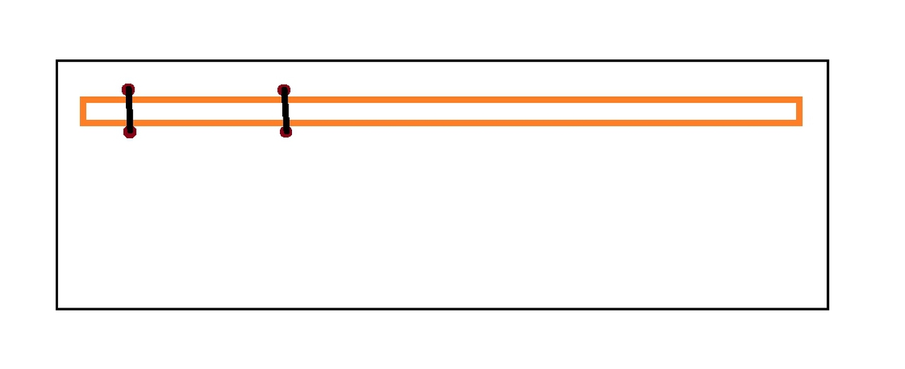

(#) Bakman válasza Primary hozzászólására (») Dec 7, 2017 /
Én annó csináltam ilyet. 30 x 5 cm-es lapra ragasztottam LED szalag darabokat majd közvetlen a szalagok mellett készítettem 3 mm-es furatokat és azon keresztül vékony kötegelővel is rögzítettem azokat. Három évig semmi baj nem volt vele (azután lecserélték az autót).
Jobb, ha a LED szalagok vízállóak. Egyrészt a kötegelőknek van mit szorítaniuk, másrészt az ilyen szalagok jobban bírják a rázkódást és az esetleges párát.
Egy gyenge vázlat a mellékletben.

Három évig mentek a LED szalagok, mindenféle feszültségcsökkentés nélkül.
