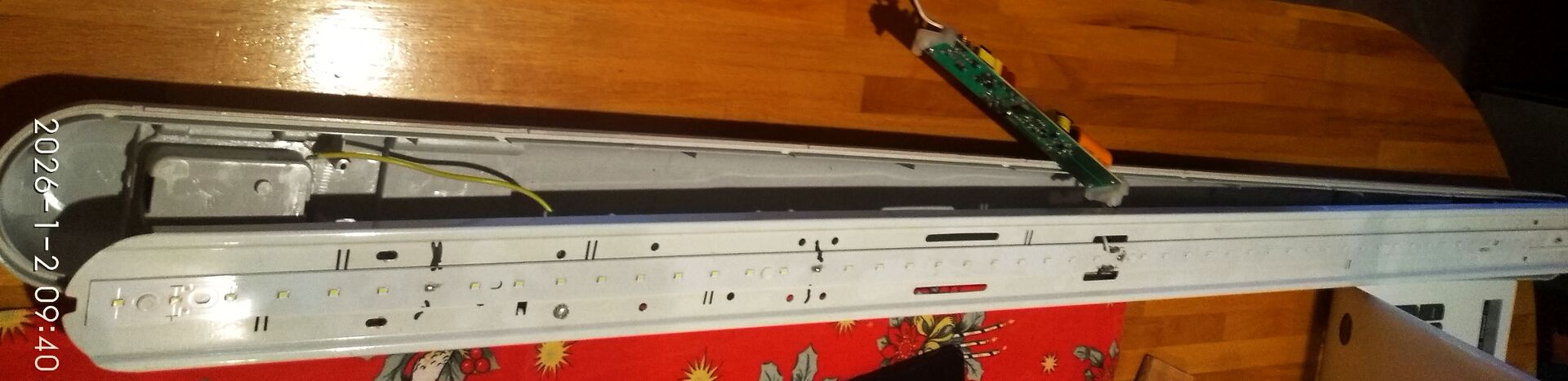

Persze a lámpa tiípuszámát is leírhatnád! Hány watttos is lehet?: "90-125V DC, 400mA"
Meg minek ennek külön topic?!
A hozzászólás módosítva: Máj 30, 2026
(#) komisa válasza uniman hozzászólására (») Máj 30, 2026 /
A burkolaton látszik 52watt vagy az nem azt jeleni ?
(#) uniman válasza komisa hozzászólására (») Máj 30, 2026 /
Nem...vagyis milyen burkolat? A táp doboza, vagy a lámpán? Az valami max. érték (180V-nál)...mikor 90-125V-os normál esetben a kimenet...a "Prate" sem tiszta mit jelent. A lampa azonosítójából derülhetne ki, mennyi az annyi!
Akkor villognak a LED-ek, ha a tápegység max. feszültségénél sem érik el az fix áramot, ami ez esetben 400mA.
(#) szs válasza komisa hozzászólására (») Máj 30, 2026 /
Szinte mindig a tápegysegeben van ez esetben a hiba.
Persze, lehet a "LED fekete pötty"-öt keresni, hogyne.
Volt eset, hogy elég volt e LED villogást megszüntetni egy kondenzátorcserével. Rá kell látni.
Aztán volt, hogy az egesz tápegyseget (az egyenirányítás után) rentábilisabb volt két izmosabb ellenállással pótolni. Ekkor is rá kell látni.
Jó ki-kiméregetni, gondolkodni.
Igazad van ,de sajnos nincs semmi írva a lámpára, doboza már nincs meg .Szernitem olyan 30wattos lehet .
(#) még1MbR válasza komisa hozzászólására (») Máj 30, 2026 /
Én is szívtam hasonlóval, de nem érdemes vele vacakolni, helyette vettem egy mágneses led panelt aprópénzért, felpattintottam a régi helyére és kész:
(#) komisa válasza szs hozzászólására (») Máj 30, 2026 /
A kondenzátor cserére már én is gondoltam , kiforrasztom ,hátha az a baja bár puposodás nem látszik 160v 33uf van kettő .
(#) komisa válasza még1MbR hozzászólására (») Máj 30, 2026 /
Igazad lehet ,de akkor holmarad a sikerélmény .amugy az mennyi cm -es azt nem látom rajta .ÉN is szenvedek még kicsit hátha segítséggel sikerül a javítás .de köszönöm !
(#) komisa válasza komisa hozzászólására (») Máj 30, 2026 /
Találtam ezt a led drivert ,igaz csak 40 voltos ,ezt ráköthetem? vagy ugysem tudja elindítani indítani ,kell neki a 120volt .
Sajnos a kondik jók Más baja van ..

(#) komisa válasza Gafly hozzászólására (») Máj 30, 2026 /
Köszönöm a segítőkész hozzászólásod ! A tápom terhelés nélkül stabil 120 voltot ad le ,telhelés hatására 100v-és 150v közt váltakozik ,1mp -enként váltakozva ,50db led van benne gondolom akkor 3v -ok lehetnek .szétszedem megprobálom egyesével megnézni öket .
üdv komisa
Ha ezzel akarod megtáplálni...akkor ennek kevés a feszültsége az 52 LED-hez, meg másfélszer nagyobb az árama!
