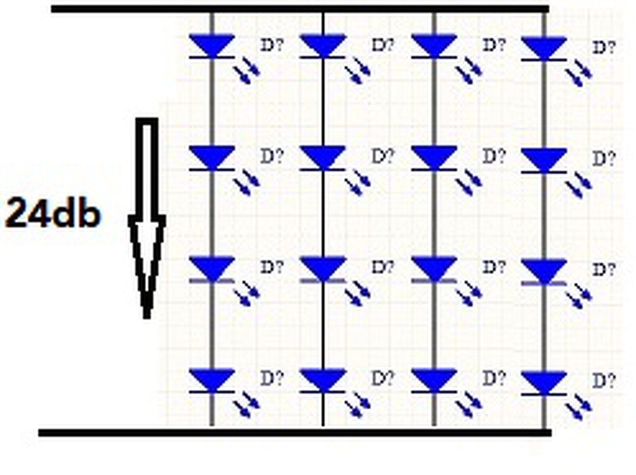

(#) sniper válasza RoliNyh hozzászólására (») Dec 30, 2017 /
igen, ugye 96 db van összesen 24db van egy sorban és ez van 4x párhuzamosan
(#) RoliNyh válasza sniper hozzászólására (») Dec 30, 2017 /
Akkor azt javasolnám minden párhuzamos ágba tegyél egy-egy 47Ω/0.5W -os ellenállást...

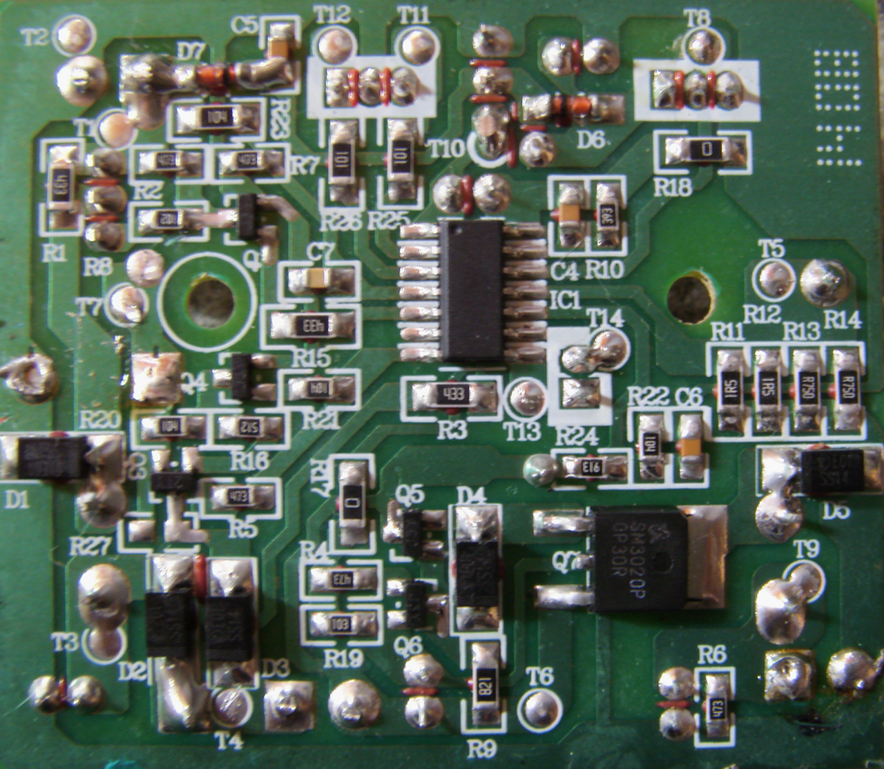

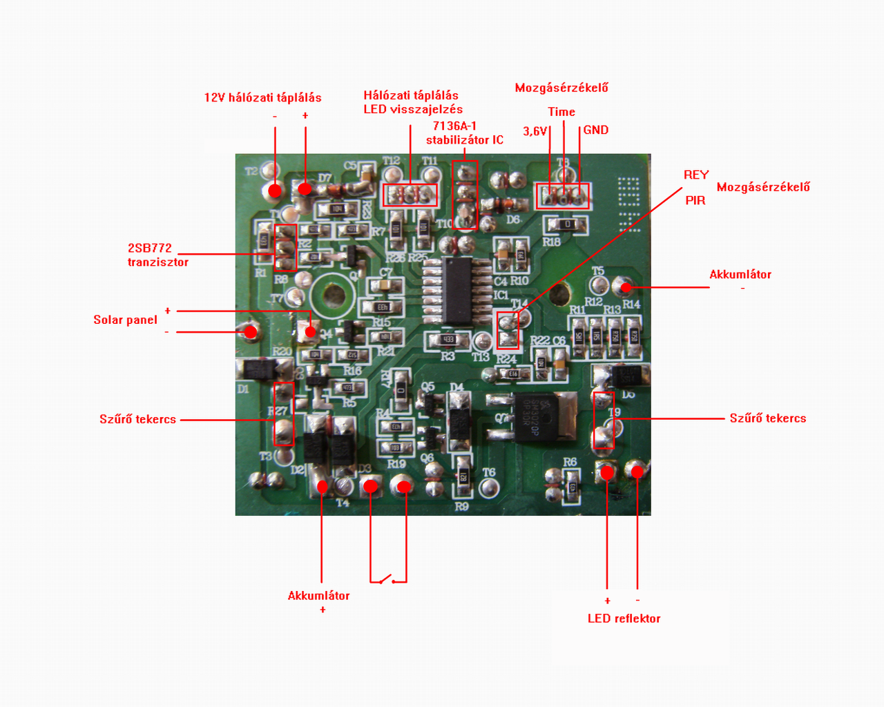

A napokban hozzám került egy Livarno IAN40114 típusú napelemes, mozgásérzékelős kültéri LED reflektor. A hibája, hogy nem kapcsol be. Villan egyet, majd nagy sötétség. Szétszedve végig mértem, ellenőriztem a szerkezetet. A mozgásérzékkelő működik, a töltés működik, a napelem cella tölt. Sajna a gyártó volt olyan rendes, hogy az egyik IC-ről lecsiszolta az azonosító adatokat.
Kérdésem: esetleg találkozott valaki ilyen kapcsolással, vagy netán ismerős e neki az ismeretlen IC? Sajna a neten nem igazán találtam hozzá semmit.

A mozgásérzékelő érzékel és az időzítője is működik. A "TIME" a 12-es lábra, a "PIR" a 8-as lábra és a "REY" pedig a 9-es lábra megy. Tehát a FET kapcsolását valószínűleg az IC végzi. Mint írtam, csak egy pillanatra villan fel és utána semmi feszültség nincs a leden.

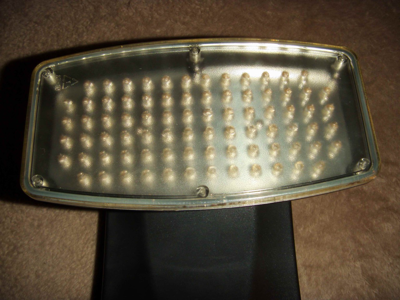

80 darab párhuzamosan kapcsolt LED közül ha egy is gáz lenne, akkor csak nem világítana. De minden LED működik. Tehát ezt a lehetőséget ki lehet zárni.

Csak annyit írtál, hogy felvillan. Ez nem jelenti azt, hogy csak rövid ideig van van ott feszültség. A haldokló LED-ek szoktak ilyet csinálni, villognak és/vagy csak villannak néha-néha egyet. A FET Gate lába hova van kötve? Ott mérhető feszültség? A lecsiszolt IC akár egy kontroller is lehet.
Biztos, hogy párhuzamosan van kötve az a 80 LED?
(#) sansrival válasza Bakman hozzászólására (») Jan 5, 2018 /
Na tehát. A 80 LED 100%-ig párhuzamosítva van, mindegyik LED előtét ellenálláson keresztül van meghajtva. Csak sejtésem van róla, hogy valószínűleg egy kontroller IC lehet. Ezért is védte le a gyártó.
A csatolt képen láthatod, hogy a GATE a Q5, Q6, R4, R19, R17 körön keresztül kapcsolódik az IC egyik lábára. Sajnos az nem látszik hogy melyikre, mert az IC alá van bevezetve a huzalozás.

Halódik a fet, kontakthibás a lába, nem elégséges a gate meghajtás, valahol nyák fólia korrodált, vagy összeomlik a táp mikor a ledek bekapcsolnának...
Próbáld meg a fet DS lábát rövidrezárva világítanak-e a ledek, vagy leáll a táp...

A FET egyáltalán nem kap vezérlést, mert az IC nem működik. Minden egység megkapja a tápját, de mivel az IC vezéreli a LED meghajtását, így felejtős a javítása az adatok nélkül. Valószínűleg egy mikrovezérlő IC a rossz alkatrész. Sajna azok pedig nem igazán bírják a villámok statikus hatását.
