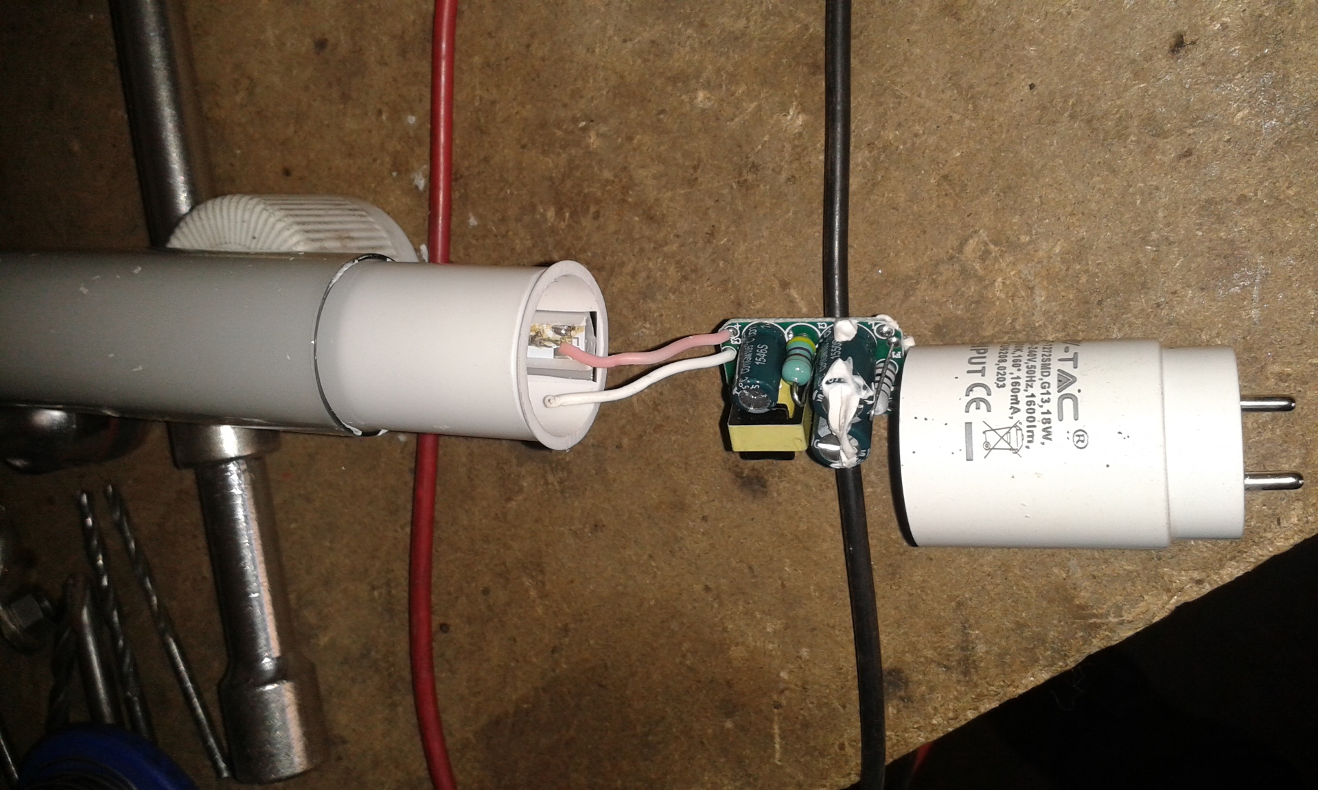

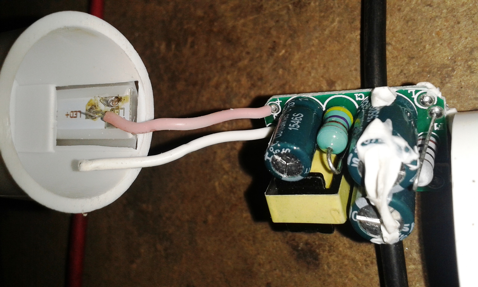

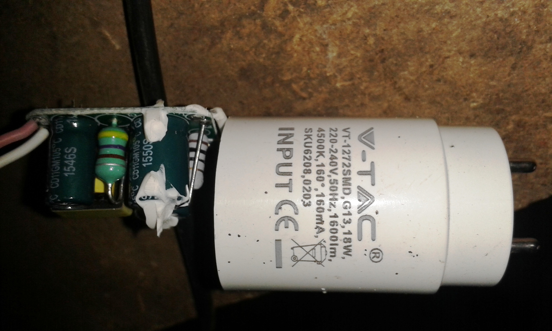

(#) V8engines válasza V8engines hozzászólására (») Dec 19, 2018 /
Szép estét a Tisztelt elektronikásoknak!
Nos, a hőpisztoly és a nyers erő segített. Kis kézügyességgel megvált a végeitől a műanyag cső.
Magam se gondoltam hogy egy forrasztással megoldom a problémát (egyelőre legalábbis).
-Az a vékony alu csík viszont nem tudom mennyi hűtést ad a LED-eknek, főleg egy zárt térben.-
Mindenesetre visszament a LED fénycső. Már nem versenyzik a régi hagyományos gázzal töltöttel. Pedig egész jól kapcsolt, meg a fénye is jó volt mellette.

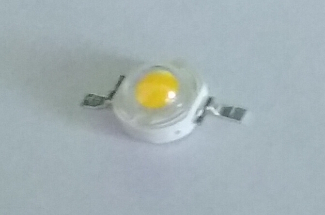

(#) Epu2 hozzászólása Dec 20, 2018 /
Üdv! Valamelyik témában volt szó a kínai 1W-os LED-ekről és arról, hogy szerelhetők e egy közös hűtőre. A téma elveszett számomra, mert a fórum önmagától törölte a követett témákat. Igértem, hogy visszajelzek.
Volt aki azt állította, hogy a LED maga, elszigetelt a hőátadó fémrésszel. Ennek tudatában rendeltem 3db: 10db 1W fehér SMD LED gyöngy ÚJ 100-110LM-et. 8mm-es kerámiának tűnő múanyag korong, lét 3,5 mm-es forrasztható füllel. Az aktív rész, pici átlátszó búra védi. Valóban kézi műszerrel nem mérhető elektromos kapcsolat a kivezetések és a hőátadó felület között. A fényereje, kellemetlen, volt amikor kipróbáltam 250 mA-el de balga módon 20 cm-el az orrom előtt.

(#) nedudgi válasza Epu2 hozzászólására (») Dec 20, 2018 / 1
Apró kiegészítés. Legfeljebb 150mA árammal, maximum 5 mp ideig szabad ezeket üzemeltetni, ha nincsenek hűtőbordán.

(#) Epu2 válasza nedudgi hozzászólására (») Dec 20, 2018 /
Nem üzemeltem, csak belevillantottam a szemembe. Kíváncsi voltam. Meglepő módon a diódavizsgáló is befűtötte láthatóan, de akkor sárga fényt adott. Azt hittem hogy..., pedig dehogy.

(#) Epu2 válasza Kovidivi hozzászólására (») Dec 21, 2018 /
Üdv! Macerásabb az tény. A nyák gyártás annyiban macerás, hogy vékony kell, hogy ne emelje el a hűtéstől. A LED-ek nem a nyákra adják a hőt, hanem az azon lévő furatba besüllyesztve, az alu hűtőnek. Kap egy pici pasztát is. Részemről ez egy L idom. (Alumínium szögvas ) Nekem nagyobb gondot jelent a fényterelő elvágása. Az ollóban nem bízok. Más meg csak a kapargatós, majd eltörik valahol marad ami nem a legszebb.

(#) Kovidivi válasza Epu2 hozzászólására (») Dec 21, 2018 / 1
A megfelelő kontaktus miatt érdemes lenne hővezető ragasztót tenni a LED és az alu közé, és persze addig leszorítva tartani, amíg a ragasztó meg nem szárad. Ha a LED nem teljes felületen érintkezik, kicsit megemelkedik forrasztáskor, az a LED lesz az első, amelyik tönkremegy.

(#) vision61 válasza Epu2 hozzászólására (») Dec 21, 2018 /
Nem szükséges nyákot készíteni, ezekhez az 1 és 3 W-os LED-ekhez kapható alumínium hűtőcsillag Ezt utána lehet csavarral, vagy ragasztással rögzíteni egy profilon.
(Ebay-on ettől jóval olcsóbb.) Van olyan is, amire már rá van forrasztva a LED, de én jobban szeretem magam összerakni, mert így a közepén lévő részt hővezetővel bekenve forrasztom a helyére.
Amit viszont egyszer láttam, attól szerintem nincs biztosabb hűtés, csak kicsit körülményesebb kivitelezni. A LED közepére egy M3-as, vagy 4-es süllyesztett fejű réz csavar volt forrasztva, ami a hűtőprofilban lévő furaton keresztül dugva, a másik oldalról M3-as anyával volt rögzítve.
(#) Epu2 válasza vision61 hozzászólására (») Dec 21, 2018 /
„A LED közepére egy M3-as, vagy 4-es süllyesztett fejű réz csavar volt forrasztva, ami a hűtőprofilban lévő furaton keresztül dugva, a másik oldalról M3-as anyával volt rögzítve.”
Ez érdekes lehet. Van néhány sf réz csavarom. Egy próbát megér. Akkor tényleg nem kell panel, csak vezeték.
