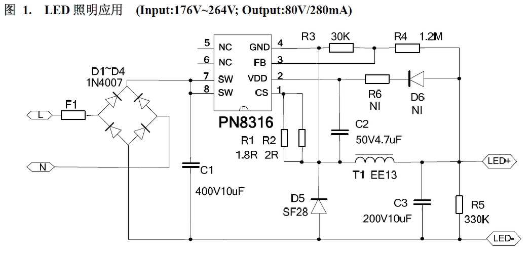

Hello! Pedig valami belefér (4:20-tól láthatod) ...
A hozzászólás módosítva: Máj 15, 2019
Köszi. Ránézésre akkor ez kb u.a. elektronika mint ami az alulapra szerelt ledes modulkákon van.

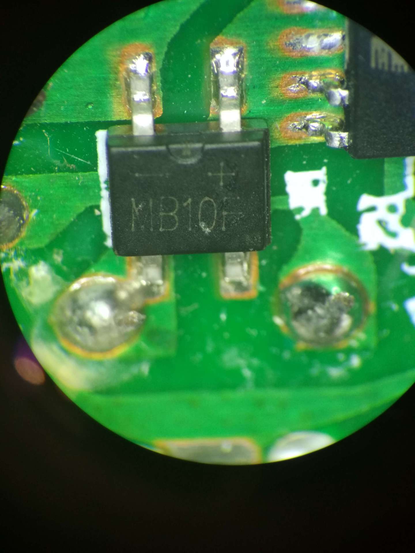

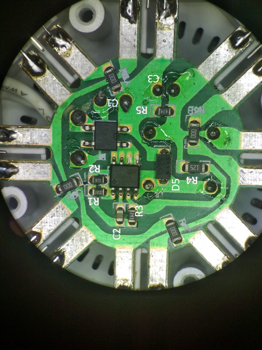

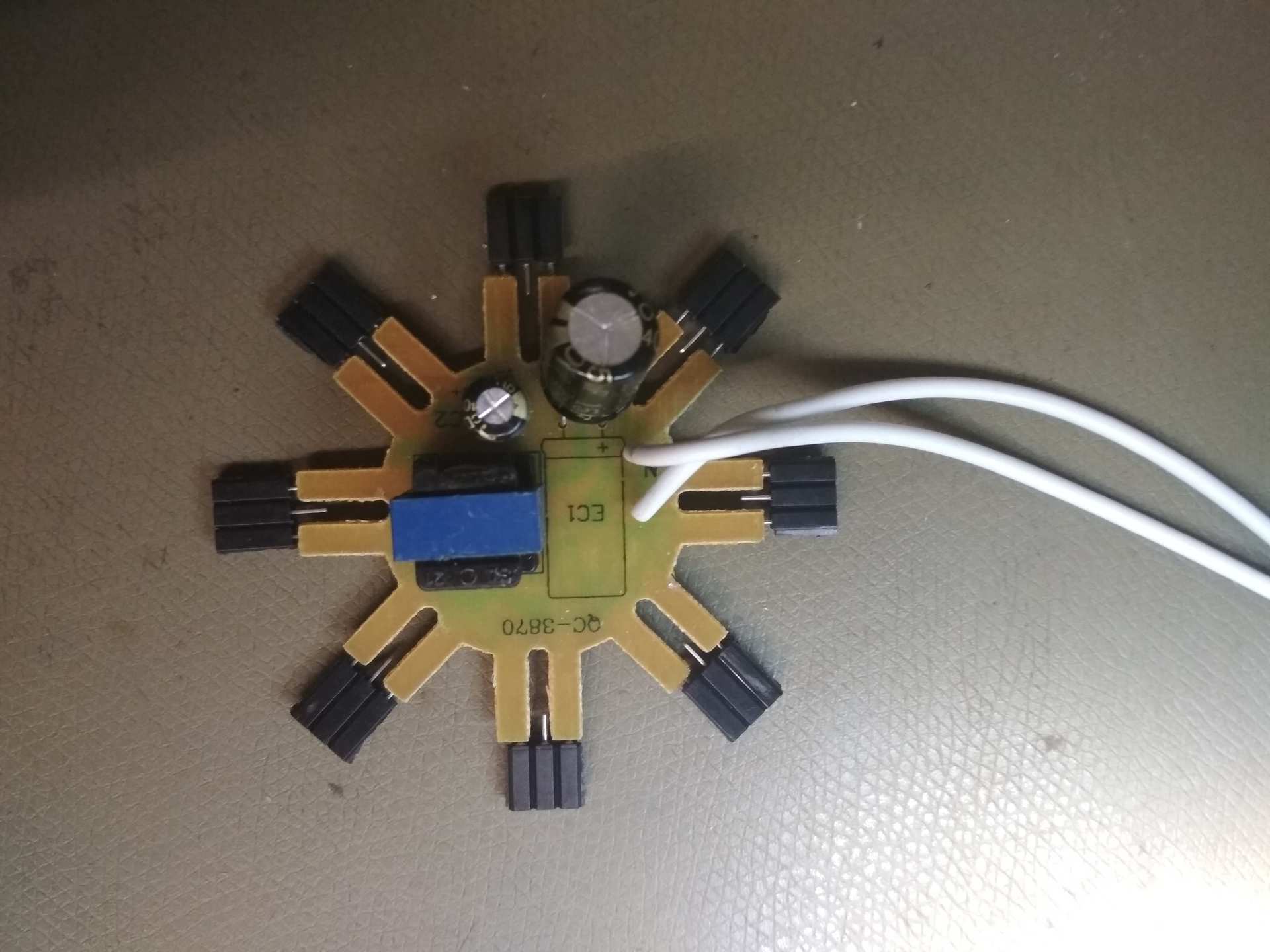

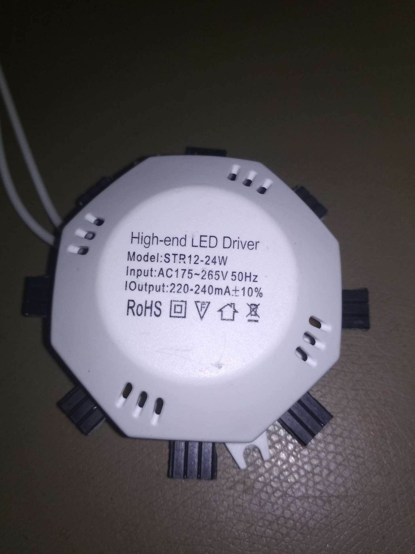

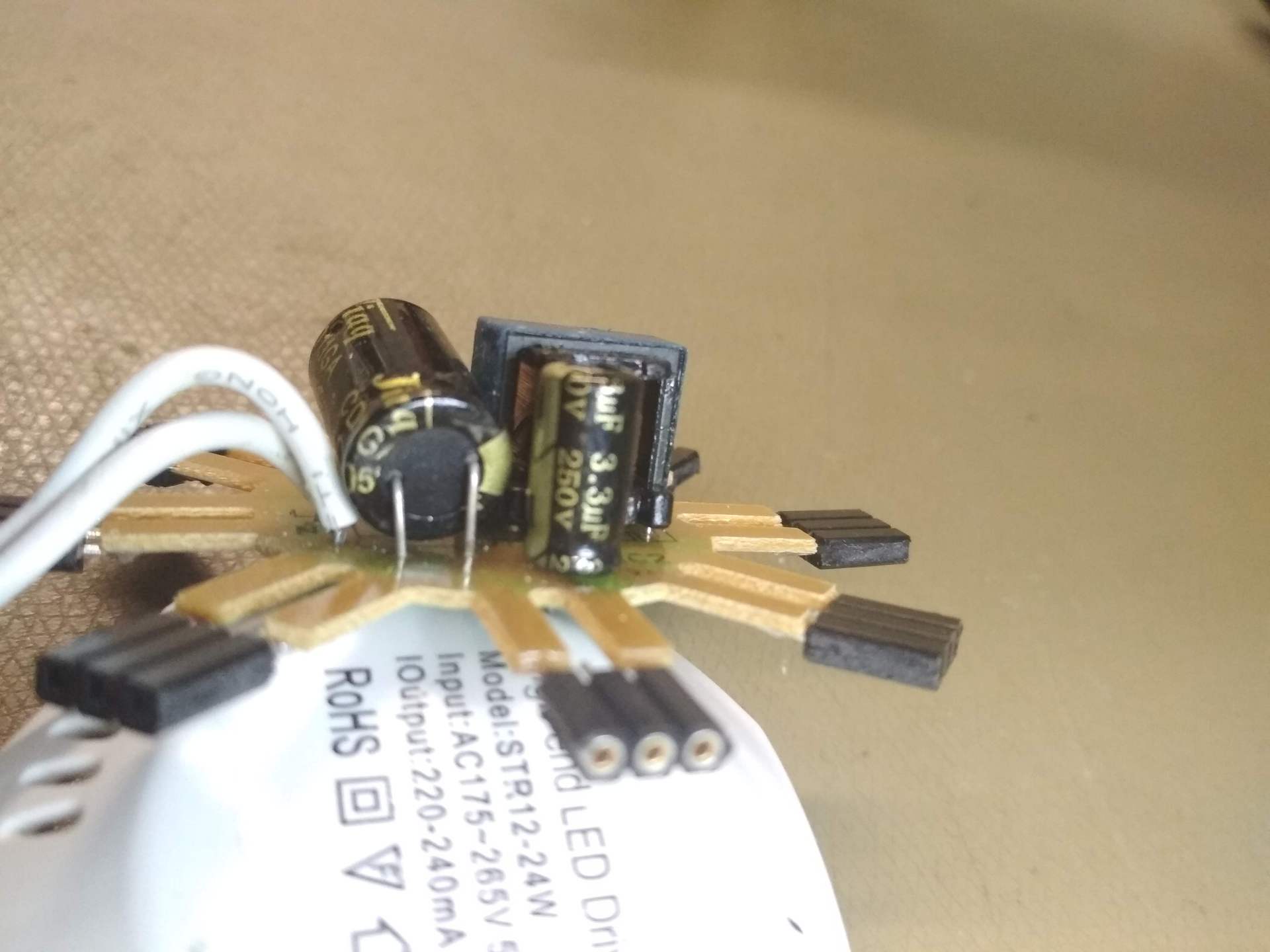

Rendeletem e-bay-ről és meg is érkezett az un. "polip"-led, mely kifejezetten UFO lámpába praktikus kiváltó világítás. Szétkaptam a tápját, hogy megvizsgáljam és kapott egy kis tuningot is, hogy a csápok üzembiztosak legyenek. Sajnos a táp gyártásminősége nem túl bizalomgerjesztő. Ti mernétek használni?
Szia.
Kínai minőség... Az alap probléma, hogy a 230V AC közvetlenül megy az egyenirányítóra és semmi biztosítás nincsen egyik ágban sem. Nem ártana oda egy... Nekem is van hasonló (kicsit más elektronika), elég jól teszi a dolgát, a matt búrán át is meglepően jó fényt ad. Idézet: „Nem ártana oda egy...” akár üvegbiztosító. Valamit még a csipgyártó is javasol. Kérdés, hogy mekkora legyen?
Szia, valóban nem ártana, de van ott amolyan "kínaias" biztosíték, ha jobban megnézed az egyenirányító egyik lába szinte közvetlen a vezetékhez van forrasztva, a másik láb viszont egy "vékony" vezetősávon keresztül, na ez vékony vezetősáv hivatott eljátszani a biztosíték szerepét.
A (lakó)házat védi. Az elektronikát más sem.
Igen, azt láttam én is, ismert megoldás.
Csak kiver a frász ("ne hívjon Verának") az ilyen megoldástól. Mivel, ha valóban a feladatát kell ellátni, akkor azért szép kis fényjelenség és egyéb tud ott lenni, ívoltás nélkül.
Egyébként magyar/EU szabvány szerint hálózati vezetékre nem előírás a kettős szigetelés? Mert ebben olyan nincs, csak a vékonyka (fehér) kábelpár.

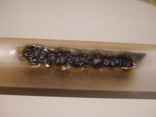

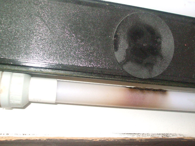

A képen látható 60 cm-es világítótest fél éves szakaszosan, napi 3 óra használat után így néz ki.
Egy 8 cm sávban kiolvadt, kiégett a burkolata. Továbbra is működne, de ki lett véve. A biztosítékot sem verte le, a FI-relé sem oldott le. A pontos típusa : V-TAC 6072 G13 10W 6400K SKU6231 . Találkozott már valaki ilyen jellegű hibával ?

A LED csomagolásán 20.000 órát ír, ezzel szemben élt 500 órát.
![]() A leírás szerint ennek nano plasztik burkolata van. A hozzászólás módosítva: Aug 2, 2019
Ez leginkább durva tervezési hibának tűnik. De megállná a "szándékos tűzveszély okozás" vádja is.
Szerencsére nyitott helyen volt olyan helyen, ahol nem okozott volna tüzet, de egy bútorba beépítve, bele sem merek gondolni.
Nyugodtan jelentheted a fogyasztóvédelemnek csatolt képekkel stb, ebből komoly tűz is keletkezhet. Ki tudha hány háztartásban lehet még ebből.
A V-TAC et is elérte úgy látszik a profitorientáltságos minél hitványabb anyagból való gyártás. Sajnos ez van, jelentsd nyugodtan.
Én is vettem 3 db V-TAC márkájú LED csövet 36W-os fénycső helyére. Még nincs egy éve. ( ugyanilyen műanyag volt a mint amit gyuszo mutatott.) Nem égtek eddig 1000 órát. 3 fénycsöves armatúrában előtte 2 fénycső volt, ebből 3db kellet azonos fényerőhöz. Egyik már teljesen kialudt, a másik kettő hogy világít, hol kialszik, hol villog - hosszában a felétől világít, másik végül villog. Ha épp teljesen kialszik a fele, akkor a másik fele tűzforró lesz, gondolom nagyobb áram megy a maradék ledeken. kuka mind a három. megy vissza a fénycső. Azzal 10 évig sem volt gond. Egy LED cső árán kaptam volna 3 db hagyományos fénycsövet. Soha többet ilyet.
