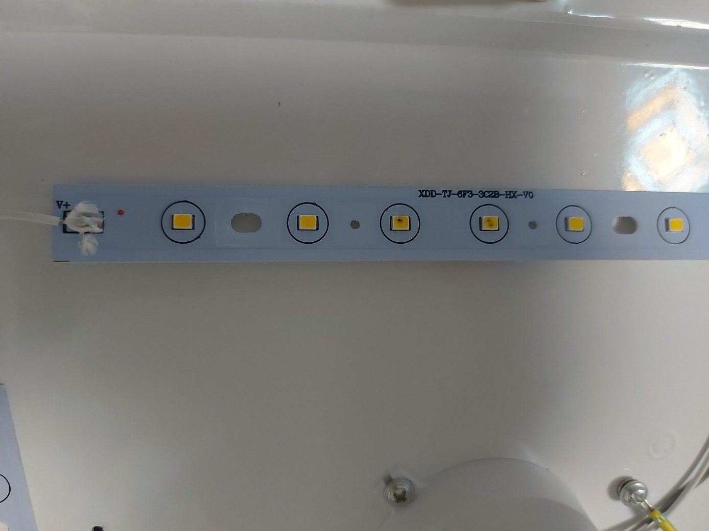

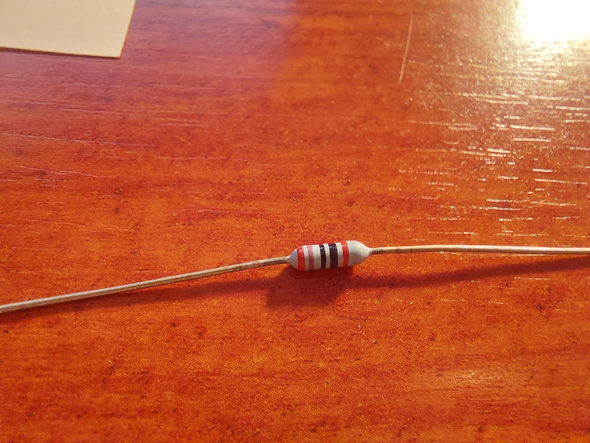

Sziasztok! Időközben szereztem ellenállásokat, ha minden igaz, akkor van 1 db 330 Ohm-os, 1 darab 270 Ohm-os és 3 darab 300 Ohm-os. Eszembe jutott, hogy van a pincében egy akksi, amire rámértem és 10.07 V-ot tud elvileg. Segítsetek kérlek, hogy ehhez melyik ellenállást kell bekötnöm, hogy mérni tudjam a 6 V-os LED-et? Nagyon köszönöm! G.
Szia! Az egy darabosokkal próbálkozz.
Bármelyik megfelel. Legrosszabb esetben (ha véletlen mégis 3V-os lenne a LED), és a 270Ω-ost vennéd elő, akkor is (10,7-3)/270, azaz 28mA áram lesz. Ha 6V-os a LED, akkor 17mA.
De tényleg csak az egy darabbal, mert ha 3db van párhuzamosan, akkor az háromszor annyi áram. Nagyteljesítményű LED kibírja, de most csak tesztelni akarsz. (Az az akku már valószínűleg kidobandó lenne, ha így álltában 10,7V-on áll -de játszósnak, például most LED-et tesztelni épp jó. Most jó, hogy épp van.) A hozzászólás módosítva: Jan 28, 2025
Oké, szóval bekötöm a 330 Ohm-ost így elvileg kibírja a LED a 10.07 V-ot. Holnap neki megyek, aztán jelentkezem.
Igen, azt mondta az eladó bácsi, hogy ha azonos értékeket kötök práhuzamosan, akkor feleződik, harmadolódik az értéke. Azért adott így 3 darab 300-ast, mert 100 Ohm-ot szerettem volna venni. Köszönöm! G.

Na, úgy látom a képeidből, hogy 108V/160mA, és összesen 18LED. Akkor 6V-osak perkop, és 160mA. Bírni fogja a tesztet. A hozzászólás módosítva: Jan 28, 2025

A teszt sikeres volt, 10 V feszültséggel, a 330 Ohm-os ellenállást alkalmazva szépen világítanak a LED-ek, már amelyik működik persze. A kettő, aminek van fekete pötty a tetején, az nem reagál, a többi működik. Nekem meglepő volt, hogy kettessével valahogy párba vannak kötve, tehát pl. az elsőre ráteszem a tápot, akkor a mellete levő is világít. Miként orvosolható legegyszerűbben ez a hiba, mit gondoltok? Nekem volt olyan elképzelésem, hogy mivel 4 sornyi LED van, azt az egyet, amiben a hibás LED-ek vannak azt kiveszem és a maradék három világítana. Bár a fényerő így jelentősebben csökken, de talán ez a legegyszerűbb. Köszönöm! G.

De ha az egyik feketepöttyös led helyét átkötöd (akár egy óncsöppel a LED csip 2 kivetését -az egyik LED-nél is elég )...lesz 'világosság" Csak most vettem észre a 3C2B feliratot a LED panelon, tudjuk mit jelent: 3 sorban 2 párhuzamosan. A hozzászólás módosítva: Jan 29, 2025

Idézet: „A fekete pöttyös ledeket ki kell szednem és úgy átkötni, vagy hová kellene az ón cseppet tennem?” Nem okvetlen kell leszedni -úgyis búra alatt lesz, úgy gondolom. A LED két végére (ahol mértél) is lehet forrasztani egy "derótdarab" két végét és át is van kötve. De ha lepiszkálod, úgy talán egyszerűbb a forrasztás. Ahogy neked könnyebb. Ha a kiiktatott LED helyére beforrasztasz egy-egy 33Ωot, akkor még jobb. Ha 6V a LED, és 160mA-es (es ha jól számoltam így hirtelen fejben) És most jön majd a szép rész: visszaragasztgatni a lencséket a jó LED-ek felé.. A hozzászólás módosítva: Jan 29, 2025

Itt látod, ilyen műanyag búra van minden sorra rá csavarozva, illetve van egy komplett nagy búra az egész lámpának. Utóbbi természetesen kell, de a külön felcsavarozottnak nem látom értelmét. Esetleg ez valahogy szórja is a fényt? G.

![]() A műanyag lencsék szétszórják a a LED fényét, anélkül pontszerűen fognak világítani! A hozzászólás módosítva: Jan 29, 2025
Ezt most nem értem. Az oké, hogy az óncseppnek nincs ellenállása, de az előbb szs kolléga említette, hogy jó lehet, ha rakok be egy-egy ellenállást is. Ez most akkor kell vagy sem? Köszi! G.
A LED tápja áramgenerátorosnak tűnik. Max. 160 mA jön ki belőle...a feszültség meg annyi lesz, amennyi így "adódik"... Fölösleges az ellenállás, jobb lenne két ugyanolyan új SMD LED a hibásak helyet. De próbáld már ki végre az átkötéssel...
Bár valahogy a "matek" más tápfeszt sejtett...: 4 sor x 3 pár LED= 4 x 18V (3x6V) A hozzászólás módosítva: Jan 29, 2025
Szia! Ha próbálod a lámpát, csak óvatosan! Nem mindegyik ilyen LED táp van galvanikusan leválasztva a hálózattól. Nehogy megrázó élményben legyen részed! A plexinek a ledek előtt érintésvédelmi szerepe is lehet a fény szórása mellett.
