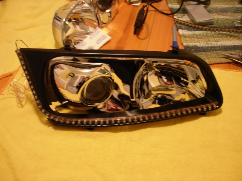

A szalagban 3-as csoportokban vannak a ledek, de ezt akkor tudom biztosra megmondani, ha megvannak. Ajánlottak még smd -ledes szalagot, abban is 3-as csoportok vannak, plusz csoportonként egy kis fekete kocka. Sajnos az smd -t nem tudom úgy betenni ahogy szeretném. Mellékelten teszek fel két képet, amin látjátok hogy nézne ki a lámpa, mechanikai sérülésektől védett helyen, búra mögött van, az áramgenerátor a lámpán kívül kapna helyet egy hűtött dobozban a motorvezérlő mellett, ott elég szabad hely van. Sajnos arról nem találtam leírást, hogy a srác hogyan oldotta meg ezt a ledszalag bekötést. Szerintem sehogy.
(#) rolie válasza Swifter hozzászólására (») Feb 19, 2012 / 1
Ha 12V-os ledszalagot használsz (mindegy, hogy smd-s vagy sem), akkor az általam írt feszültségstabilizátorra van szükséged. Akkor kell áramgenerátort használnod, ha saját kezűleg rakod össze a ledcsoportokat. Utóbbi esetben max. 3 ledet köthetsz sorba, és minden ilyen kis füzérhez külön kell (érdemes) áramgenerátort építeni, mert egy led halála a többit vonzza maga után. Mivel az elejétől fogva 12V-os led szalagról beszélsz, ezért ajánlottam az IC-t. A led szalag és áramgenerátor kombót felejtsd el, feszültséggel kell meghajtanod.
