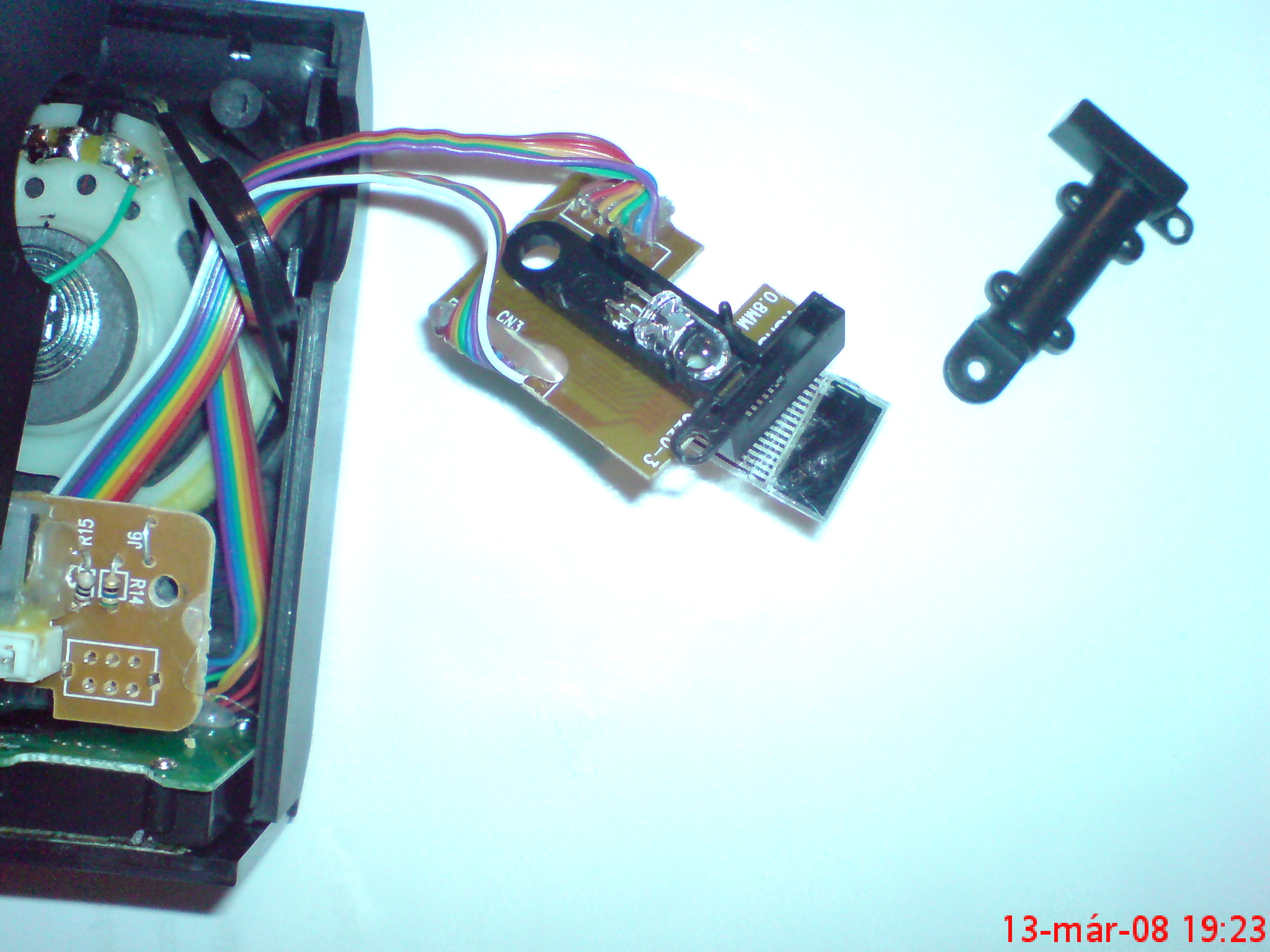

(#) gabiii hozzászólása Márc 13, 2008 /
hello mindenki,
nekem is van egy projektoros órám és olyan a kivetítője, h van egy lcd lapka 1 led elött és azon világít át és úgy vetití ki az időt.
Az a baj ezzel, h világosba elég halvány.
Sima 5mm es led van benn, ezt kellene kicserélni nagyobbra, akkor talán jobban lehetne látni.
Az lenne a kérdésem h melyik színű led lenne a legjjobb, vagy a szín mind1?
A led lábain 2,15V-ot mértem szal túl nagy ledet nemhiszem h bele lehet tenni.
Mekkora ledek kaphatók, ami megfelelő és világisba is esetleg jól látszana?
THX
(#) lgyk válasza gabiii hozzászólására (») Márc 13, 2008 /
Hi!
Minél nagyobb fényerejű, és ha mindegy a szín, akkor lehetőleg zöld (erre a legérzékenyebb a szem, ezt látod legvilágosabbnak). Esetleg meg lehet próbálni 60 mA-es huzallábas fehér diódát.
LEDek esetén nem a nyitófeszültség a fontos adat, hanem a rajta áthaladó áram. Ha ezt meg tudod növelni, és még a LED elviseli, akkor így lehet fokozni a fényerőt.
(#) lgyk válasza burkus hozzászólására (») Márc 13, 2008 /
Ez sajnos csak nagyritkán működik, az átlátszó LCD kijelzőkhöz ugyanis két polárszűrő kell, anélkül elég halvány a képe. A normál displaynél a tükör helyettesíti a másik polárszűrőt.

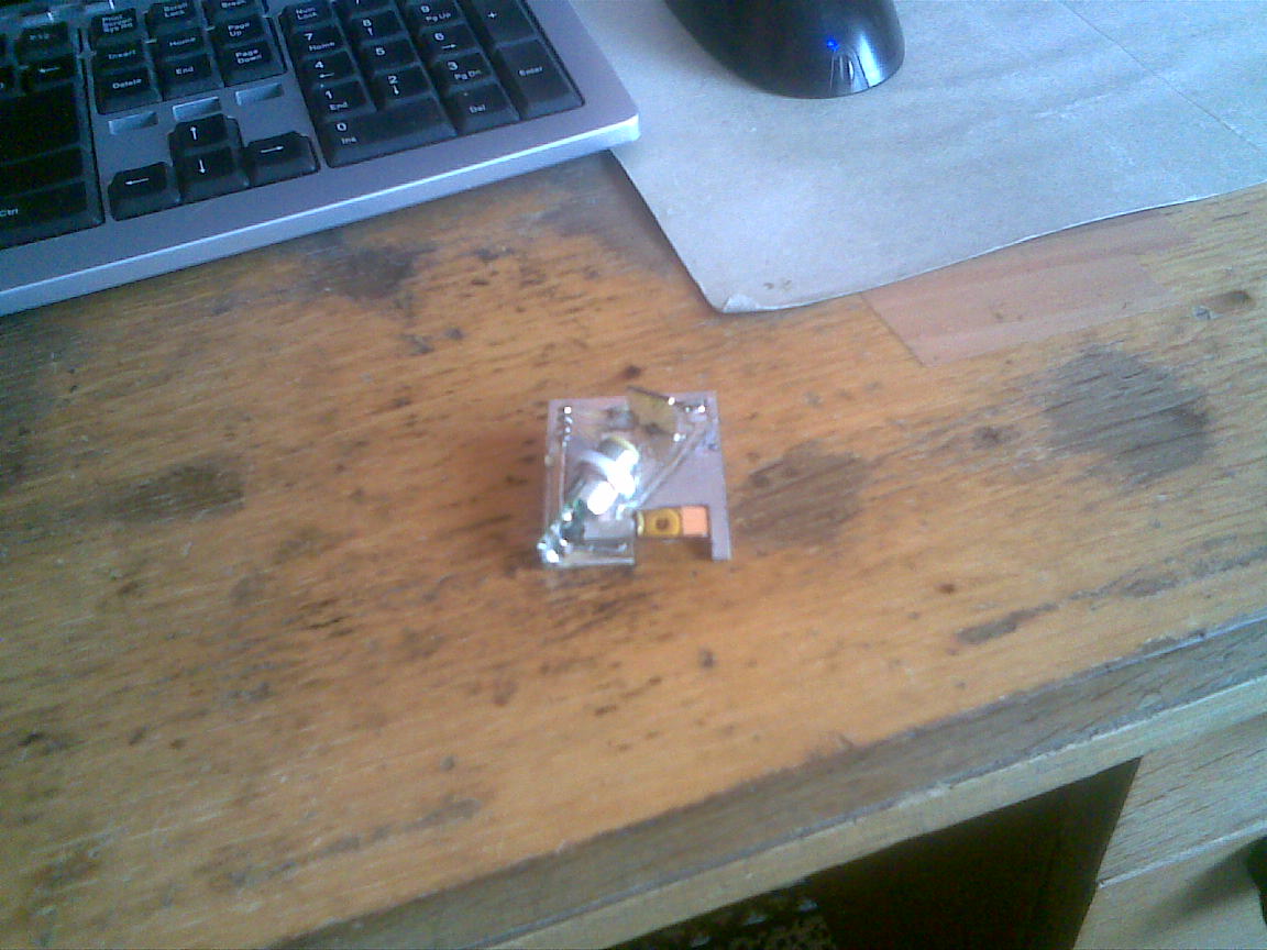

(#) Latya hozzászólása Márc 14, 2008 /
Helló!
Engem is megfogott a kérdés, hogy hogyan tudnék olcsón jól látható -lehetőleg multifunkciós- kivetítőt készíteni.
Az ötletem a következő:
1db lézer sugarát vízszintesen, ill. függőlegesen eltéríteni, és mikrovezérlővel megoldani a vezérlését, mondjuk párhuzamos portra(az egyszerűbb).
Mondjuk ehhez azért kell némi tapasztalat optika, programozás és áramkörkészítés terén!
(Én hál' istennek mindet elmondhatom magamról... )
A dolog működne,csak eddig nem találtam meg az eltérítés megfelelő módját.
Próbaképp telefon-vibramotorokat szerelten nyák-lapra és arra vonalkód-scanner-tükröket a mellékelt képek szerint.
A baj csak az, hogy a motorok fordulatszámával elég nehéz dolgozni, ugyanis nem egyenletes és lassú. (Legalábbis becsléseim szerint)
-Winchester-léptetőmotorjával(7000rpm/min) meg lehetne oldani, de az épp nincs itthon 2db...
-A jó minőségű tököket nem nehéz beszerezni(vonalkód scsnner), a lézert pedig bármely játékboltban lehet kapni.
A motor és lézer vezérlését PIC16F84/871 -gyel képzeltem megoldani(attól függ hány lábra van szüksége a párhuzamos portnak, ill. a motoroknak), aminek a programját meg is tudnám írni, ha a motorokhoz lehetne viszonyítani a villogtatást.(Lenne fix kiinduló pont és fix fordulatszám)
[i]Ez a probléma már-már "project"-té nőtte ki magát úgyhogy annak örülnék a legjobban, ha valaki tudna mondani 1 alternatív módszert a lézersugár eltérítésére!

(#) bandras válasza Latya hozzászólására (») Márc 14, 2008 /
A vinyónak nem a léptetőmotorja pörög 7000-t, hanem a meghajtómotor. A lézersugár eltérítésére alkalmas motorokról Kaninjo fórumán volt sok szó. Azok életképes megoldások, nem körbe forgó tükrök.

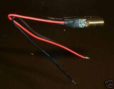

(#) gabiii hozzászólása Márc 17, 2008 /
Még egy kérdés, ezt meg lehetne csinálni lézerrel?
Gondoltam rá h az biztos erős lenne, valahogy talán belefér, erről a lézzerről valakinek véleménye:
"This is a very high quality, brand new , direct from the factory, 650 nm Class IIIa industrial grade laser diode rated for 12,000 to 15,000 hours of continuous operation. A very small diode , complete with heat sink and driver board , including 3.5" color coded leads ready to hook up to your 3 volt DC power supply. Power this diode with two 1.5 Volt batteries (in series) of your choice (AAA, AA, C,or D), or hook it to a 3 Volt AC/DC converter for continuous operation without the hassle of changing batteries. The dimensions are: 0.26" diameter , and 1" long from the top (output lens) to the end of the PC board. The power output is adjustable from 1 mw output to 3 mw output by using a screwdriver to adjust a pot which is on the pc board.
