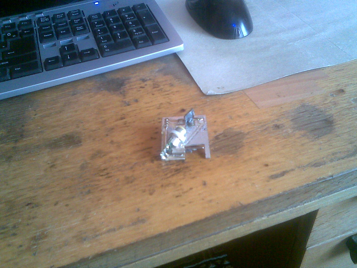

Engem is megfogott a kérdés, hogy hogyan tudnék olcsón jól látható -lehetőleg multifunkciós- kivetítőt készíteni. Az ötletem a következő: 1db lézer sugarát vízszintesen, ill. függőlegesen eltéríteni, és mikrovezérlővel megoldani a vezérlését, mondjuk párhuzamos portra(az egyszerűbb). Mondjuk ehhez azért kell némi tapasztalat optika, programozás és áramkörkészítés terén! (Én hál' istennek mindet elmondhatom magamról... ![]() A dolog működne,csak eddig nem találtam meg az eltérítés megfelelő módját. Próbaképp telefon-vibramotorokat szerelten nyák-lapra és arra vonalkód-scanner-tükröket a mellékelt képek szerint. A baj csak az, hogy a motorok fordulatszámával elég nehéz dolgozni, ugyanis nem egyenletes és lassú. ![]() -Winchester-léptetőmotorjával(7000rpm/min) meg lehetne oldani, de az épp nincs itthon 2db... ![]() -A jó minőségű tököket nem nehéz beszerezni(vonalkód scsnner), a lézert pedig bármely játékboltban lehet kapni. A motor és lézer vezérlését PIC16F84/871 -gyel képzeltem megoldani(attól függ hány lábra van szüksége a párhuzamos portnak, ill. a motoroknak), aminek a programját meg is tudnám írni, ha a motorokhoz lehetne viszonyítani a villogtatást.(Lenne fix kiinduló pont és fix fordulatszám) [i]Ez a probléma már-már "project"-té nőtte ki magát úgyhogy annak örülnék a legjobban, ha valaki tudna mondani 1 alternatív módszert a lézersugár eltérítésére! ![]() ![]() ![]() Mindenféle ordenáré baromságok oldala... Kép: Hivatkozás
A vinyónak nem a léptetőmotorja pörög 7000-t, hanem a meghajtómotor. A lézersugár eltérítésére alkalmas motorokról Kaninjo fórumán volt sok szó. Azok életképes megoldások, nem körbe forgó tükrök.
