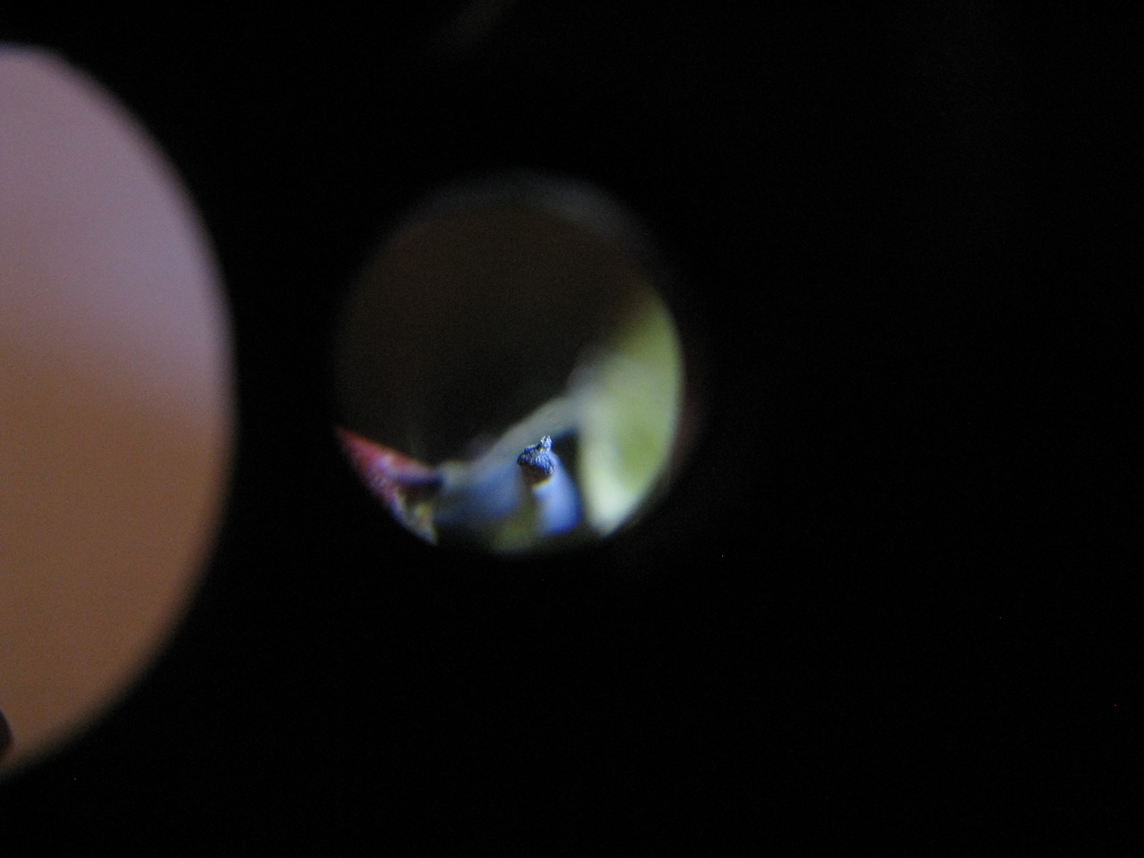

Véleményeket várnék hangminta alapján, hogy a lemezjátszóm torzítása mennyire lehet elkopott lejátszótű miatt? Dual 1229-es lemezjátszó, a gyári Shure DM-101 hangszedővel. Előéletéről, üzemóráiról semmit nem tudok sajnos.
A hangmintához ugyanazon lemezről (nyugatnémet példány, nem valami agyonjátszott jugo/indiai) vettem át mindhárom részletet. Az elején az 1-es oldal első száma, utána 1-es oldal utolsó száma, végül a 2. oldal közepéről egy részlet. A lemez két oldala, eleje-vége szemre (és 60x-os nagyításban is) teljesen ugyanolyan, megkímélt állapotúnak tűnik, mégis néhol egész jól szól, máshol hallgathatatlanul torzít. Szerintem az első kettő közt is több a különbség, mint amit a belső barázdákra fognék. Legalábbis a régebben vidéken használt AKAI-ról készült magnófelvételeken nem hallok ilyen durva eltérést oldal eleje-vége között. (Régebben egy TP4-es AKAI-t használtam PC-35 hangszedővel, ami 2007-ben lett vásárolva, és azóta jó, ha 150 órát ment. Jelenleg sajnos ellenőrzés céljából sem tudok hozzáférni..)
Azon kívül elég sokszor járok mostanában úgy, hogy a kinézetre (és az eladó állítása szerint hangra is) megkímélt, jó állapotú lemezen van egy-két rész, ahol ötletszerűen ugrik a tű. Az AKAI soha nem produkált ilyet, pedig arra föltettem pár bevallottan nem túl jó állapotú lemezt is, amiket rokonomnak digitalizáltam vele.
Valamint, ha érdemes megpróbálni a tűcserét: utángyártott tűkkel mik a tapasztalatok? Megbízható, vagy könnyen lehet használhatatlan selejtbe belefutni? Ugyanis csak utángyártottat találtam a neten körülnézve..
(#) doktor válasza Tomi94 hozzászólására (») Jan 25, 2016 /
Ellenőrizd a kar minden irányú, könnyed mozgását, valamint a hangszedő rögzítését.
Ezután, próbál meg beállítani a tűnyomást,ha ugrik, emeld meg az értéket.
Jelen esetben, lehet jobban jársz, ha továbbra is gond van a lejátszásnál, ha komplett hangszedőt vásárolsz./ Pl AT-110, vagy 95 /
(#) elektrorudi válasza Tomi94 hozzászólására (») Jan 25, 2016 /
Úgy tűnik, mintha a tű nem feküdne fel a barázda falára. Két esetben lehet:
- vagy a tűre sok kosz rakódott fel (de ezt kizárhatjuk, mert nyilván ellenőrizted)
- vagy, ha a tű nagyon kopott.

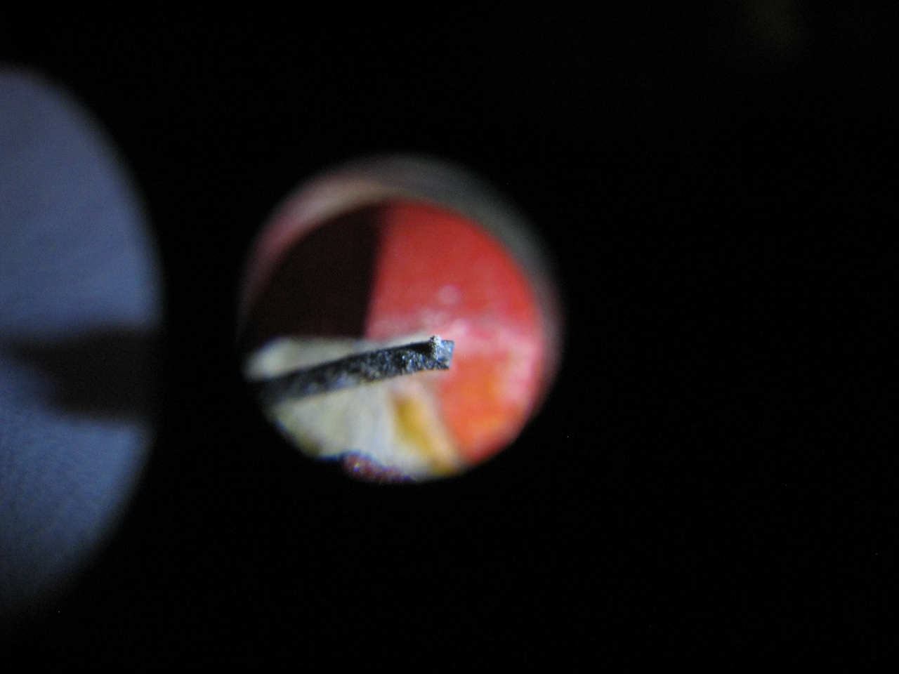

(#) Tomi94 válasza elektrorudi hozzászólására (») Jan 25, 2016 /
A tisztaságára mindig ügyelek, olyan előfordul párszor, hogy látható pamacsot szed össze maga után, de akkor szünetelek és megtisztítom.
A hangkar teljesen akadálytalanul mozog, a karlift finoman működik, a hangszedő nem lötyög a karban (ha erre értettétek a rögzítést..). Automata gép, gondolom nem bírná rendesen vinni a kart, ha szorulna. Márpedig az automatika rendben teszi a dolgát
Csak találgatok, de: ha valóban úgy megkopik a tű, hogy bizonyos helyeken nem is ér be rendesen a barázdába, azzal az ugrás esélyét is erősen növeli, nem?
Készítettem pár fotót a 60-szoros nagyítón át; nem lettek tökéletesek, szabad szemmel nézve se sikerült teljesen élesre pozicionálni.. Nem igazán tudom, mit kell rajta nézni (ellentétben pl. a magnófejekkel), de nem túl bizalomgerjesztő ez a rozsda-szerű kinézet..
Lehet, hogy csak megpróbálom ugyanezt a lemezt magammal vinni és kipróbálni az AKAI-n, hogy mit produkál. Vagy árthatok neki, ha az éppen csak fagytalanított, 7-8 fokos vidéki házunkban bekapcsolom?
(#) doktor válasza elektrorudi hozzászólására (») Jan 26, 2016 /
Ez lenne a probléma, folyamatosan jelentkezne, nem csak esetileg, valamint a hangzásban is megjelenik.
Tomi94
A leírtak alapján a tűnyomást állítsd újra be a gyári megadott felső határét ékre, nem segít hangszedő csere.
(#) Tomi94 válasza doktor hozzászólására (») Jan 26, 2016 /
Nos, beállítottam a tűnyomást 1.25-re, ahogy az a hangszedő dokumentációjában ajánlják. Érzésre, ahogy megemelem a tűt, mintha kevesebb lett volna eddig. De nagyobb gond, hogy az antiskating tárcsa 0-ba volt állítva, holott elvileg azt is ugyanarra az értékre kell állítani, mint a tűnyomást (ha jól tudom).
Ezek után feltettem ugyanazt a lemezt, amiről a hangminta készült. Az elején egyértelműen jobbnak hangzik, az utolsó szám még mindig eléggé torzít, de mintha azért valamelyest csökkent volna. Viszont feltettem azt is, ahol (látható) ok nélkül ugrani szokott, na ez semmit nem változott..

(#) CT-3 válasza Tomi94 hozzászólására (») Jan 26, 2016 /
Az antiskating-ot mindig arra az értékre kell állitani ami a tünyomás.
Szerezz egy olyan lemezt,ami biztos,hogy jó!Ez a kiindulási alap,a bosszúságok elkerülése végett!
A rozsdás "tü" tartó nem befolyásolja a hagzást.Szóval a lemezzel kezdjed,szerintem az a rossz,
mert olyan nincs,hogy egy számnál jó,a másiknál meg nem,vagyis az nem hangszedöhiba.Azt a számot agyonjátszották,azért ugrik,mert átszakadt a barázda,vagy nagyon elvan vékonyodva,amit a tü nem tud követni.
Zárjuk ki,hogy poros a lemez,mert akkor produkálhat ilyen problámát,de az látható,mert a tü hatalmas mennyiségü koszt szed össze.
Utángyártott tükre azt tudnám mondani,hogy ezek ugyanolyanok,mint régen,ipari gyémántból vannak,igazából a hangszedö határozza meg a minöséget,hogy milyen az átvitele.
(#) doktor válasza Tomi94 hozzászólására (») Jan 26, 2016 /
A magas hangok hiánya, torzítás az általában tűkopás.
A te esetedben a leírtak alapján, én a hangszedő , hangkar hibájára gondolok.
/ Utolsó szám- beállító sablont érdemel letölteni, pl a vinil engine-ről, megnézni, a kezdő-befejező pozíciókat, túlnyulást.
Érdemes lenne megnézni hangszedőt befogását a hangkarban, milyen állapotú, az adapter, valamint a hangszedő illesztése, a csavarok rögzítése

(#) Tomi94 válasza doktor hozzászólására (») Feb 2, 2016 /
Nos, voltam vidéken a hétvégén, és elvittem a szóban forgó lemezt máshol is meghallgatni. Feltettem saját, régebben használt AKAI lejátszómra, meg egy barátom Ortofon hangszedővel szerelt Pioneer-jére is. Nos, az a bizonyos szám tényleg mindenhol torzít, tehát valóban lemezhiba. Viszont, ahol a Dual ugrani szokott, ott mindkettőnél csak egy halk kattanást hallottunk. Akkor tehát inkább beállítás, mint tű hibája?
(#) doktor válasza Tomi94 hozzászólására (») Feb 2, 2016 /
Az inkriminált hangszedődnek /Dualnak/ alacsony a tűnyomása, és emiatt, valamint, tűkopás, hangkar csapágyazás, és beállítási hibák, együttesen okozzák a leírt jelenséget.
A fent egységet megbontod / pl másik hangszedő, új beállítások/ tűerő, túlnyúlás/ lehet megszűnik, változik, kérdés milyen irányba.
Szerintem,egyelőre sablonnal történő beállításon kívül ne foglalkozzál vele, ha más lemezeknél, nem jelentkezik a probléma.
