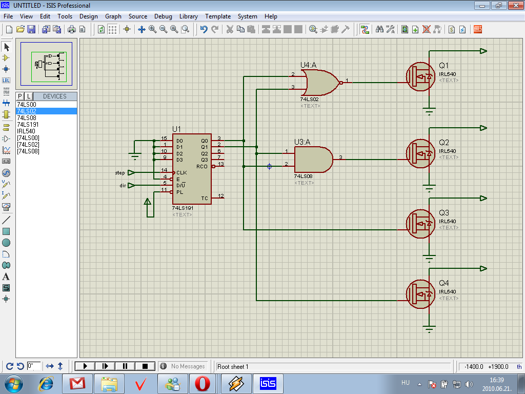

				Ha mindenképp PIC-esen akarod megcsinálni, akkor szerintem olcsóbban jössz ki, ha veszel 3 PIC-et (tengelyenként 1), és direktbe rákötöd a Step meg Dir pin-ekre. Így a többi sallangot is elhagyhatod (74LS191). Én is így csináltam meg a gépem, még optocsatik sincsenek benne az LPT portnál. (Már cirka egy éve használom így, 24V-on PWM-ezi a 12V-os ablaktörlő motorokat, és még nem szált el sem az LPT, sem a PIC. Ha mégis valami gubanc lenne, szerintem előbb menne át a PIC rövidzárba, mint meghalna az LPT.) Bár mindenki azt írja, hogy fontos az optocsatoló, én az ellentkezőjét tapasztaltam. Pedig irányváltásoknál még a monitor is behullámzik a kábeleken keletkező mágneses tértől.     Rendeltem pár encoder-interfészes dsPIC-et, kíváncsi vagyok mennyiben különbözik majd a pontosság, most 18F452 van tengelyenként.
				Sőt, ha megelégszel a teljes lépésekkel, akkor így a leg olcsóbb: kép. Persze ez csak egy blokk vázlat, illik neki rendes Gate meghajtást csinálni.

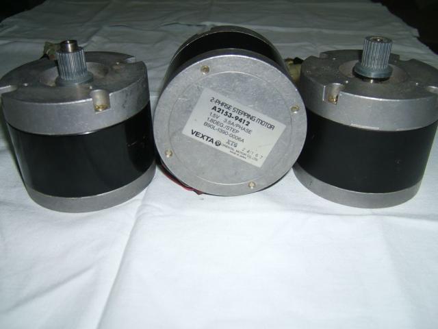

				Üdv. A lenti képeken lévő motrokat találtam egy aukciós oldalon, hogy lehetne megsaccolni , hogy melyiknek mekkora lehet a nyomatéka? Meg a 1,5V és 3,5 A jelzésű motrot max mekkora feszültséggel lehetne PWM -mel meghajtani? Konkrétan a TB6560 vezérlővel gondoltam építeni egy meghajtást. 2m x 1m munkafelületen famegmunkáláshoz építenék CNC gépet.
				Szia Szerintem az a vezérlő kissé gyengusz, meg bipoláris is ráadásul, a motor viszont unipoláris. A mocik jó választás lenne szerintem. Üdv
				A 6 és 8 kivezetéses unipoláris motorokból simán lehet bipolárist csinálni, a TB6560 meg 3A-ig jó.
				Köszönöm az infókat. Esetleg ha tudtok ajánlani valmi más vezérlőt akár végfok nélkül is, akkor azt nagyon megköszönném.
