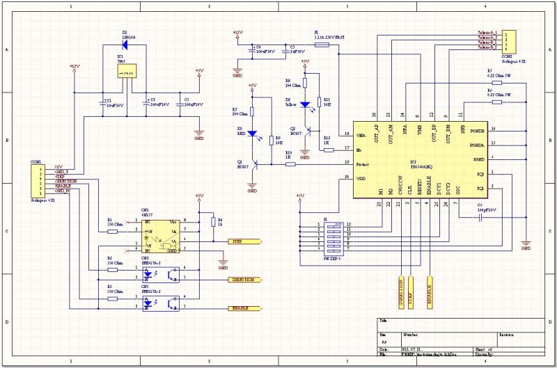

(#) david05 hozzászólása Júl 21, 2011 /
Akadt egy kis problémám a léptetőmotor vezérléssel és ehhez szeretnék egy kis segítséget kérni.
Építettem egy TB6560AHQ IC felhasználásával egy léptető motor vezérlőt, de sajnos nem a legjobb.
Lényegében semmi extra nem került a kapcsolásba.
OSC lábon egy 100pF-os kondi van, az áramkorlátot 0R22 ellenállásokkal állítottam be, a bemenő vezérlőjeleket optókkal leválasztottam, a táp 12V és ebből egy 7805 állítja elő az 5V-ot.
A cél az lenne, hogy egy 23LC064-025-8W-F10-1.5 léptetőmotort vezéreljen, de ezt nem teszi. Párhuzamos kötésnél forgatja a tengelyt, de szaggatva/rángatva,( illetve ha nem csaptak be az érzékeim, akkor volt olyan eset is, hogy szaggatva forgás közben irányt váltott és úgy forgott szaggatva tovább). Soros kötésnél simábban forgatja egy bizonyos sebességtartományban (max frekihez közel) de közben nagyon csúnya hangja van. Mindkét bekötésnél kb fél perc alatt felforrósodik az IC, még akkor is ha csak 500mA-t mutat a tápom.
Kis javulás mutatkozik, ha nem 12V-ról hanem csak 8-9V-ról táplálom.
Az érdekes az, hogy 23LM-C701-01 típusú motort pedig szépen elhajt. (Egyszer-kétszer 12V-on azért itt is előfordul, hogy ránt egy kicsit a motor, de pl 8-9V körül már nem jellemző.) Szép a hangja és nem fűti az IC-t sem.
Eddig próbálkoztam:
- OSC lábon a 100pF-os kondi növelésével és csökkentésével.
- Tápfeszültség még jobb szűrésével (6800µF kondi)
- megnéztem az optók jeleit, azok szépek, nincs baj az órajel optójával sem.
- próbáltam az órajel kitöltési tényezőjét változtatni 10%-90% ig.
- az összes lehetséges TORQUE, CURRENT DECAY és MICROSTEP beállítást végigpróbáltam.
- újraépítettem a kapcsolást egy breadboard-on, hátha a nyák kialakítása okoz zavart a rendszerben.
Az eredmény az lett, hogy a tesztjeim közben 3 IC meghalt, de lényegében semmi javulást sem láttam egyik beállításnál sem.
Kifogytam az ötletekből, így gondoltam megkérdezlek titeket, hogy hátha valamelyikőtök találkozott már ilyennel.
A két motor paramétereit megadom azért:
23LC064-025-8W-F10-1.5 (egy tekercsre)
- 1.25A
- 1.5V
- 1.2Ohm
- 2.1mH
23LM-C701-01 (fázisra)
- 1.4A
- 5.2V
- 3.7Ohm
- 14mH (ez kb érték mert úgy mértem ki mivel nem volt megadva az adatlapban.)
Üdv,
Dávid
(#) kulzol60 válasza david05 hozzászólására (») Júl 21, 2011 /
A 0.22 ohm az jonak tünik de csak 75%-ra vedd az áramot .
Vigyáz a kicsi tápokkal mert a 8-9 Volt nagyon az also határ ( én 15-nél kezdem ) .A nyákra nagyon kényes minden vezérlö IC ( ez is ) .
A 100pf kevés lessz ( én 330pf-el szoktam ) nézd az adatlapot és a kapcsolásokat .
Shotky diodát használsz-e ?
Csak hütöbordával lehet használni az IC-t .
Elvileg nem szabad hogy melegedjen csak ha gerjed valahol ( step -dir bementeire 100 - 100pf párhuzamosan de ne az IC lábaira hanem egy soros ellenállás pl: 470 ohm másik végére , az IC lábain meg hülyül töle ) .
A rángatozás és az esetleges irányváltás biztos hogy a rosz bemenö jelektöl van ( step-dir ) .Épiteni kel elé egy leválaszto kártyát ami illeszti a helyes TTL szintet a bemenetein pl : 74LS14 -el .
A test pontokra és a földhurokra különösen figyelj .
Ha lehet addig mig nem tökéletes az elektronika kerüld a kapcsoloüzemü tápokat , nem igényel tul nagy szürést de sosem árt neki .

(#) david05 válasza kulzol60 hozzászólására (») Júl 21, 2011 /
Köszönöm a választ.
- A 0.22 Ohm az így is 2.27A körül lövi be a max áramot, a párhuzamos kötés pedig 2.5A-t bírna alapban. Egyébként próbáltam 100%, 75%, 50%, 25% beállításoknál.
- Én is gondoltam rá, hogy kényes lehet a nyákra, ezért építettem meg breadboardon is az áramkört, de ugyan azt produkálta. Hiába tettem közelebb a kondikat... stb.
- Próbáltam 330pF-os kondival is, az sem segített. Egyébként ha jól gondolom, akkor lényegében minél kisebb a kondi, annál gyorsabb a chopper freki. Ez meg annyit jelent, hogy gyorsabban ellenőrizgeti az áramszintet -> vagyis nem engedi túlságosan lecsökkenni. Egyébként ahogy észrevettem ők helyből beépítettek egy 100pF körüli kondit és bármit ráköt az ember az mind párhuzamosan megy azzal, mivel külső kondi nélkül kb olyan 400kHz-el oszcillál a láb önmagában.
- Shotky diódát nem terveztem az áramkörre. Nem írta az adatlap, hogy kéne, illetve azokon a kívai és stb meghajtó kártyákon sem láttam, amiket neten árulnak.
Gondoltam beletervezték az IC-be...
- A bemenő jeleket megnéztem szkóppal és igazából gyönyörű. Meghajtásra egy Atmega16-ot használok, így lényegében nem kell foglalkozni a TTL szintekkel. ÉN is olvastam, gond szokott belőle lenni LPT portos vezérlésnél. És ha nem lenne elég, akkor pedig ráadásul optóval le vannak választva a jelek, így igazán nem lehet ebből gond.
- Meghajtásra egy sima lineáris tápot használok, nem kapcsolóüzeműt (15V/3A-es táp), de az áramkört végül egy 12V-os, 7.2Ah-ás akkunak kell majd meghajtania. Egyébként próbáltam ezzel az akkuval is a táplálást, nehogy a tápom legyen gyengusz, mert elméletileg ezek az akksik 10A-eket is le tudnak adni. Nem segített.
Egyébként azért nem gondolom, hogy a nyák kialakításával lenne probléma, vagy a zavarokkal, mert ugye a másik motort szépen elhajtja. Ha zavar lenne, vagy a nyákkal lenne probléma ,akkor lényegében a másik motornál is jelentkeznie kéne ezeknek a jelenségeknek.
Üdv,
Dávid
U.I.: A tekercspárok jól vannak bekötve és a meghajtó tápfesz 12V.
"- Shotky diódát nem terveztem az áramkörre. Nem írta az adatlap, hogy kéne, illetve azokon a kívai és stb meghajtó kártyákon sem láttam, amiket neten árulnak.
Gondoltam beletervezték az IC-be... "
100 kapcsolásbol 99-ben ott a 8db shotky , az adatlap is csak akkor engedi el ha a Delay lábak testre vannak huzva .( probáld az eredeti adatlapját meg keresni ) .
Ezek a rángatozások és irányváltások pedig csak zavartol helytelen jelszinttöl és a táptol lehetnek .
Nem számoltam utánna de igy ebben a beállitásban marad 0,22ohm akkor nem 75% ( min utobb irtam ) hanem 50% a jo .
A szinteknek közel " 0" -és 5V között kel hogy legyen ( a 6560 nagyon érzékeny a bemmenteire ) .A step dir elötét ellenállásokra tettél 100p tettel páthuzamosan ?
Az aksival vigyázz mert ha nagyon leesik és a 7805 veszit a stabilitásábol 100% hogy az IC ben összenyitnak a fettek és akkor félcsatorna zárlatba megy .
Még valami : a léptetö tengelyét kicsit meg kel terhelni ( nagyobb áramoknál és forgorész sulynál hajlamosak tul lengeni a pozicion és ebböl is akadhatnak olyan hibák mint amiket irtál ) csak kézzel fogd vissza kicsit .
Na akkor azért, hogy tisztába tegyük a dolgokat és összegyűjtsük a lehetséges hibaforrásokat, csatolom a kapcsolásomat és akkor ilyen felsorolás jelleggel légyszi írd le az ötleteidet.
Eddig amiket kihámoztam:
- rakok diódákat a kimenetre
- kondival megszűröm a bemenő jeleket. (step, dir)
- emellett akkor ha ilyen érzékeny az IC, akkor lehet, hogy érdemes a RESET lábra is rakni egy szűrést.
Ezek mellé még valami?
Pedig ez igy a rajzszerint jo .
Azért ragaszkodom a shotkixkhoz mert még nem probáltam azok nélkül .
Szükség van azokra az optokra ?
Atmega után soros 470R és az egyböl a 6560-ba .
A resethez nem kel 100pf kondi mert az pozitivon van ( esetleg 100nf ) .
Még valami : mikrostep van ? az egészlépés is tud ilyet csinálni .
Tanácstalan vagyok mert annyira komplex ez az IC hogy nem lehet elrontani csak hibás alkatrészekkel és hibás configgal .
Probál meg emelni a tápot ( 18 - 20volt környékére ) lehet azért is melegszik mert nemtud kinyitni teljesen a fet hid . Ezek az IC-k áramszabályzással mennek és egy 5 voltkörüli léptetöt már nyugodtan lehet 20 volt felett hajtani ( nemfog melegedni jobban ) .
Felhuztam magam a Net-en .Probáltam keresni 6560ahq-hoz rajzot de csak a kinai vezérlök jöttek a google-n , már egy rohadt rajzot sem lehet találni tölük . Igazad van egyébbként amiket találtam azokon nincs shotky pedig vagy 2 éve csak olyanok voltak amiken volt .Mentségemre legyen mondva hogy saját elektronikát használok és már régen néztem kapcsolást 6560-al a netröl .

(#) david05 válasza david05 hozzászólására (») Júl 21, 2011 /
Hát jó. Azért köszönöm a segítséget.
Megpróbálom a diódákat és a szűrést még holnap, meglátjuk, hogy mi lesz.
Optók egyébként a mikrokontroller védelmére vannak, de meg lehet nézni simán kötve is, egy próbát megér.
Próbáltam mikrosteppel és anélkül is. Teljes árammal és csökkentettel is... vagyis végignéztem az összes lehetséges beállítást amit az IC-n be lehet állítani, de mindig ezt produkálja.
Azért felvetek egy elméleti kérdést.
Ha papíron levezetjük, akkor az jön ki, hogy a működő motornak nagyobb az időállandója mint a nem működőnek. A részletekbe nem mennék bele, de utána számoltam és a lényeg az, hogy ha kiszámoljuk, hogy 15V-on mennyi idő alatt töltődik fel a tekercs 2.3A-re (ami a beállított max áram), akkor az jön ki, hogy:
- a működő motor 4.2ms
- a nem működő soros tekercs bekötéssel 1ms
- a nem működő párhuzamos bekötéssel 0.2ms
Tehát a két motor között lényegében az induktivitás értékében van nagy eltérés és ez az időállandóra van nagy hatással.
Na most, ha vesszük a maximális chopper frekvenciát, az 4*2.5us = 0.01ms (mert ugye 4 RC periódus egy teljes chopper ciklus.). Tehát igazából az látszik, hogy a chopper ciklusidő még nem összemérhető annyira az időállandókkal, de a bekötéseket változtatva lényegesen haladunk felé.
Tehát az az elméleti kérdés adódik, hogy nem létezik-e olyan, hogy a kis induktivitású tekercs olyan kis időállandóval rendelkezik, hogy a chopper perióduson belül túlságosan lecsökken már az áram érték és ezért megy össze vissza?
Esetleg nézd át még ezt az adatlapot .
(#) david05 válasza kulzol60 hozzászólására (») Júl 22, 2011 /
Köszönöm. Már én is megtaláltam ezt az adatlapot. Lényegében 1-2 oldallal van benne több mint a rendes adatlapban. Sajnos sokat nem segít.
Ma összerakom a kapcsolást diódákkal és szűréssel, aztán majd megírom, hogy mi lett az eredmény.

(#) bladika válasza david05 hozzászólására (») Júl 22, 2011 /
Nézegettem a kapcsolásod. VDD-GND lábakon közvetlen van legalább egy 100nF ? A kapcsolásodon úgy tűnik nincs. A két földet külön vezetted? Azt látom, hogy a két föld egyesítve van, de a bemeneten lévő puffer kondi negatív lábán?

A VDD-GND szűrése közvetlen a 7805 után van (bal felső sarokban)
A két föld nincsen egyesítve és nem is kell/szabad. A GND_PC ami a mikrokontrollerről jön az optók bemenetéig megy, és az optók kimenete illetve az egész táplálása az IC-nek a GND_T-hez kapcsolódik.
