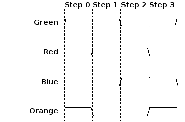

(#) SzT3 hozzászólása Márc 2, 2013 /
Léptető motor vezérlésbe kérnék segítséget.
Elég sokat bújtam túrtam a netet, és ha minden igaz akkor a vezérlését kezdem megérteni.
Mondjuk egy 5 kivezetéső motor vezérlése a közös szál megkapja a pozitívot a maradék 4 kivezetés pedig sorban kapja a gnd-t és akkor elvileg forogni fog. ( Eltekintve a különböző lépéstípusoktól feles, dupla, sima, stb, stb) a forgás sebessége pedig a tekercsek váltakozásától függ ( nagyon szummázva)
Elvi kérdés PIC-es vezérlésnél mondjuk egy sima forgatáshoz 4 kivezetésre sorba folyamatosan adok jelet, amit mondjuk egy ULN2003-ason keresztül ráteszek a motor 4 tekercskivezetésére.
Elvileg ez így stimmel ugye?
Na most..... a forgáshoz adom a tekercsekre a szimpla üzemi feszültségét, de honnan tudom hogy mondjuk "tartáshoz" mekkora feszt engedjek rá?
Amúgy a motor egy sima tükör lencsét forgatna tehát nem fontos a milliméter pontosság ( esetleges lépésvesztés) de nem is forgat nagy súlyt tehát tehetetlenségből nem nagyon fog túl forogni....
Mennyit lehet hajtani ezeket a motorokat? ( percbe értem? ) mert nekem jó lenne néha ha fél órát.... órát is lehetne hajtani....
Nagyon sarkítva a példát egy ilyen motort szeretnék használni (elvileg simán elég a műanyag foncsorhoz) és hogy egyszerűbb legyen mondjuk egy ilyen meghajtóval... tehát erre tenném rá a PIC vezérlő jelét.
Elvileg jó az elképzelés?
Köszönöm

(#) GPeti1977 válasza SzT3 hozzászólására (») Márc 3, 2013 /
Nem felváltva kell kapcsolgatni a portokat.
Az L297 pdf leírásában megtalálható milyen sorrendben kell kapcsolgatni a tekercseket (portokat) hogy forogjon a léptetőmotor.

(#) SzT3 válasza GPeti1977 hozzászólására (») Márc 3, 2013 /
elvileg a normál lépéshez A,C,B,D, ez a normál teljes lépés már csak a motornál kell ki totozni a tekercseket majd ha megjön a moci.
Nézegetem ezt az L297 ic-t nem hülyeség de ha jól tippelem sima PIC-el és egy ULN2003-el is megoldható a vezérlése.
(#) szabics válasza SzT3 hozzászólására (») Márc 3, 2013 /
A tekercsekre nem sorosan kell a feszültséget adni. Bitmintával kell léptetni. Melléklet. A minták közti szünet határozza meg a lépésgyorsaságot.
