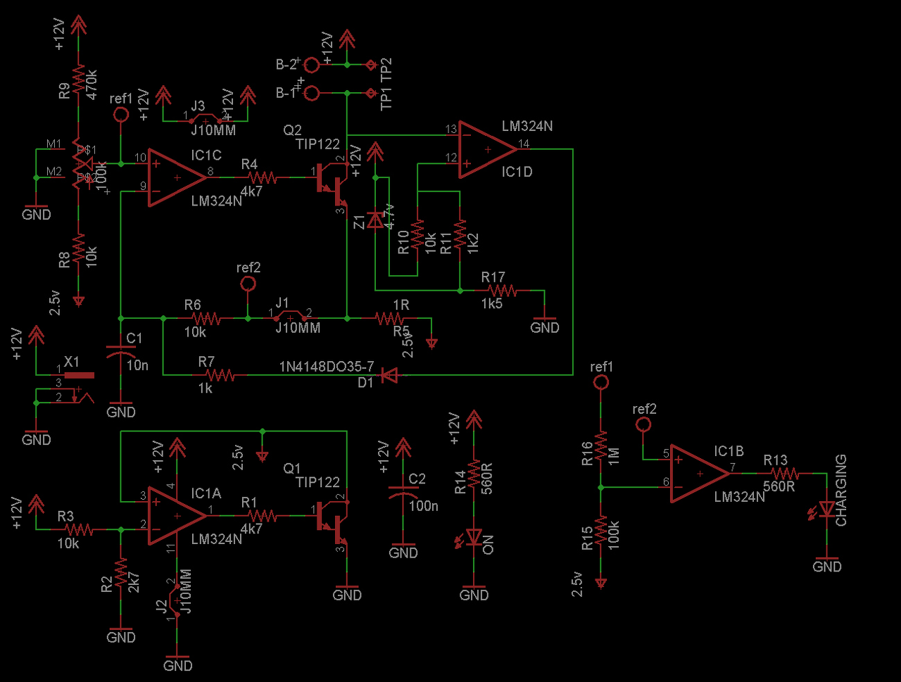

(#) MATA hozzászólása Aug 24, 2015 /
Üdv mesterek!
Van ez a kapcsolás szerintetek működőképes?Proli007 már sokat segített nekem minden kérdésemre válaszolt amit eddig fel tettem ezúton is köszönöm neki!

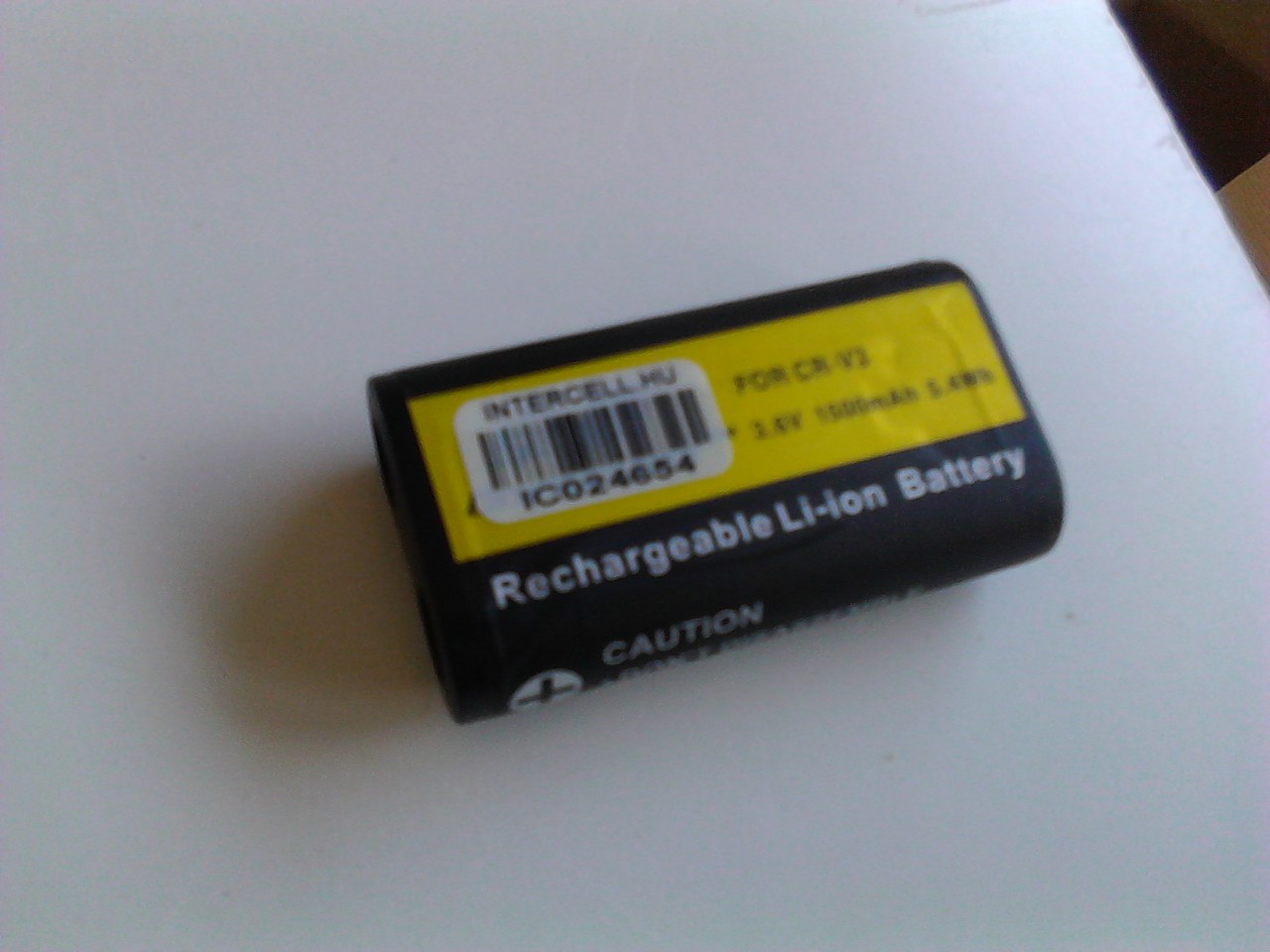

(#) adapter hozzászólása Aug 26, 2015 /
Tudnátok egy egyszerű de bevált kapcsolást linkelni egy CR-V3 fényképező akku töltésére?
Li-ion 3.6V 1500mA 5.4Wh
(Már visszaolvastam pár oldalt, de nem találtam vagy elkerülte a figyelmemet.)

(#) norbiv8 válasza adapter hozzászólására (») Aug 26, 2015 / 1
A kapcsolási rajz pedig az adatlapban megtalálható.

(#) nedudgi válasza adapter hozzászólására (») Aug 26, 2015 / 1
MCP73832 költséghatékonyabb.
(#) adapter válasza nedudgi hozzászólására (») Aug 26, 2015 /
Ez jó lesz. Rendelem.

(#) norbiv8 válasza nedudgi hozzászólására (») Aug 27, 2015 /
Amit linkeltél az 3,7V-os akkuhoz való, a 3,6-os akkut rövidtávon tönkreteszi!
A hozzászólás módosítva: Aug 27, 2015
(#) nedudgi válasza norbiv8 hozzászólására (») Aug 27, 2015 /
Ezt gondold át mégegyszer. Nézd át az adatlapot, ha van egy kis időd.

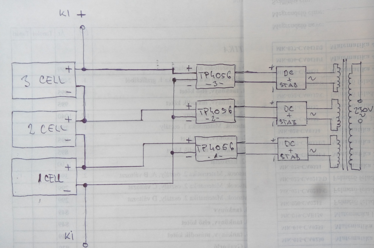

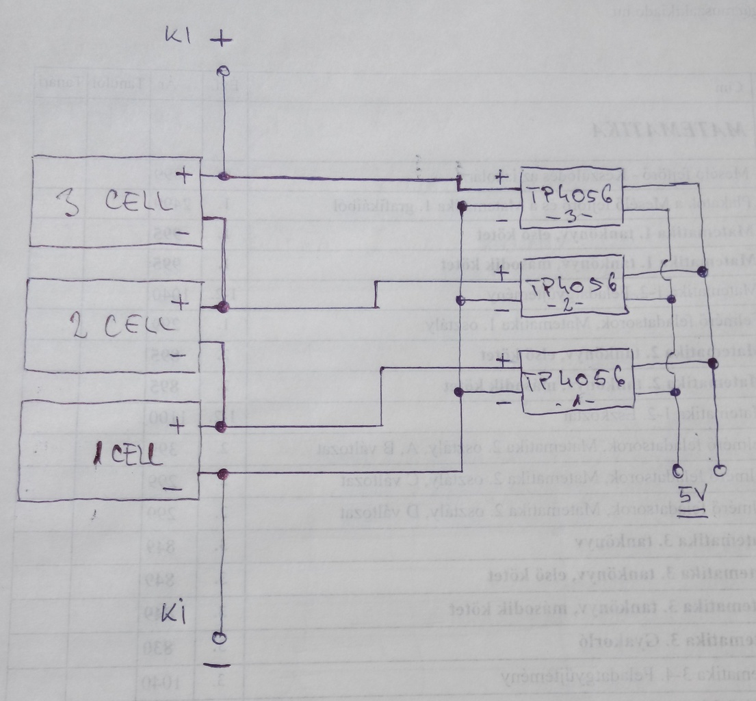

(#) mc-4 hozzászólása Aug 29, 2015 /
TP4056 modullal a csatolt módon lehet 3S lipo akkumlátort tölteni?
(#) proli007 válasza mc-4 hozzászólására (») Aug 29, 2015 /
Hello! Egyáltalán nem, mert a töltőben nincs galvanikus elválasztás (trafó). Így a be és kimenti pontjai között kapcsolat van.. Ha mind háromnak egymástól független 5V-os tápja van, akkor igen..
A hozzászólás módosítva: Aug 29, 2015
(#) mc-4 válasza proli007 hozzászólására (») Aug 29, 2015 /
Egy szekunder tekercs három egyenirányítóval 5V stabbal már járható, vagy három szekunder, hátom egyenirányító és három 5V stam lenne az igazi.
Köszi !
(#) kitartás válasza mc-4 hozzászólására (») Aug 29, 2015 /
Csak a teljesen elválasztott dolog megy. Tehát három szekunder, három egyenirányító stb.
Vagy szétkapod (hozzáférhetővé teszed az összekötéseket) az aksipakkot és egy töltőről, egyesével töltöd a cellákat.
