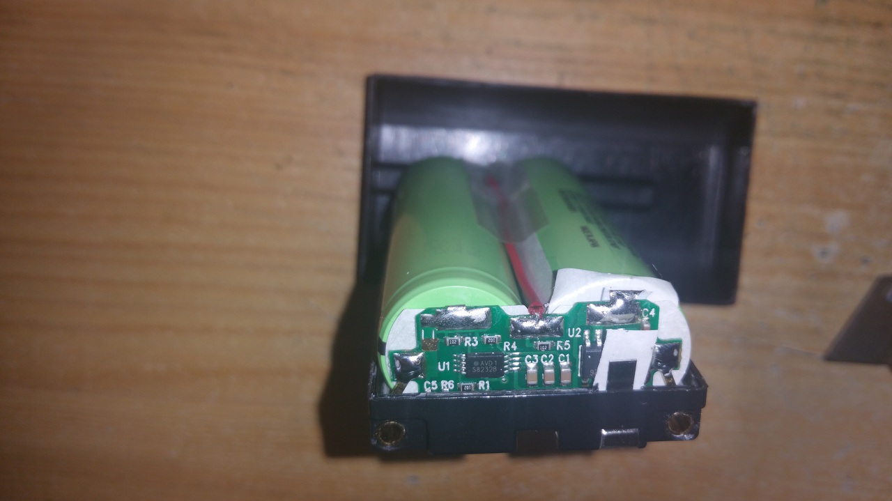

Akkor ma valahogyan óvatosan szétműtöm, és felteszem ide, miket leltem. Esetleg valami ötlet, hogy tudnám gányolás mentesen szétpattintani?
(#) Gabó válasza Gabó hozzászólására (») Szept 15, 2015 /
Szétbontottam, és van benne elektronika. Csatolom a képet.

Ha már szétbontottad, az IC.-k típusszámát leírva okosabbak leszünk. Az elektronika a túl nagy töltőáram, kisütőáram és a mély kisütés elleni védelmet szolgálja. Nem töltő elektronika.
Ha a sorba kapcsolt cellák közös pontjára is csatlakozik akkor nagy valószínűséggel a cellák
töltöttségét is figyeli.
(#) Gabó válasza gerenk hozzászólására (») Szept 15, 2015 /
A nagyobbik ha minden igaz: apm9926 a másik s8232b.
Igen, a sorba kapcsolt közös pontja is be van vezetve.
Azért azt kicsit dúrvának tartom, hogy szemüveg+nagyító kombóval nem tudtam a kicsit leolvasni, de a telefonnal készült képen meg tisztán látom
A hozzászólás módosítva: Szept 15, 2015
(#) gerenk válasza Gabó hozzászólására (») Szept 15, 2015 /
Az első egy dual N-csatornás FET a töltő és kisütőáramok kapcsolására, a másik a vezérlő
IC, ez felelős a védelemért. Külön figyeli a két cellát.

Részben egyetértek gerenk hozzászólásával, de szerintem a szétbontott akkuban lévő elektronika "csak" védelmi célokat szolgáló áramkör.(védelmi elektronika)
A töltéssel kapcsolatos lekapcsolást ne bízd rá és balanszer funkciót sem tud.

Ez csak védelmet lát el, túláram, túltöltés, túlmerítés, ilyenek.
Balanszerként nem használható, adatlapban nem találtam rá utalást.

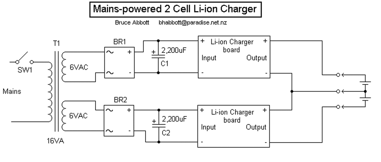

Ha töltöd, és az egyik cella feltöltődött, akkor rövid időn belül közbelép a túltöltés védelem, és lekapcsolja a cellát a töltőről, tehát szakadás lesz, áram nem fog folyni, még akkor sem, ha a másik cella még igényelné. Ha már ilyen szépen szét tudtad pattintani, akkor a középső szálat is vezesd ki, és készíts hozzá egy két cellás töltőt, vagy pedig egy balanszert és hozzá egy normáls 8.4V-os "töltőt".

Ami a celláknál van, az csak védelem, mint egy kb. biztosíték, csak sokkal okosabb. Normál töltés esetén nem a védelemnek kell a cellát lekapcsolnia. Igen, jó lesz amit kinéztél, de lehetne jobb is, ha balanszos lenne. Vedd meg amit linkeltél. Ha a cellák együtt öregszenek, nem lesz vele gondod. Viszont ha az egyik cella pl. nagyobb hőterhelést kap (gyorsabban megy tönkre), mint a másik, akkor kellene a balanszos töltés.
Gerenk kapcsolásai közül is válogathatsz! Azok is nagyon jók! TP4056-os nyákkal megoldhatod a tökéletes külön töltést, a középkivezetést is felhasználva.

A pakkban lévő áramkörről csak az IC.-k egy részét ismerjük, ha tudsz tegyél fel róla képet is mindkét oldaláról.
(#) Gabó válasza gerenk hozzászólására (») Szept 17, 2015 /
A nyák, annyi amennyi a fotón látható. Ill lejjebb van még 3 smd kondi/ellenállás. Ez a két IC van az egészbe.
(#) gerenk válasza Gabó hozzászólására (») Szept 17, 2015 /
Akkor valóban ez csak a két cella védelmére van beépítve, túlterhelés hatására a cellákat leválasztja és a C3 időzítő kondenzátor 0,22 mikroF beállítható késleltetés után visszakapcsolja.

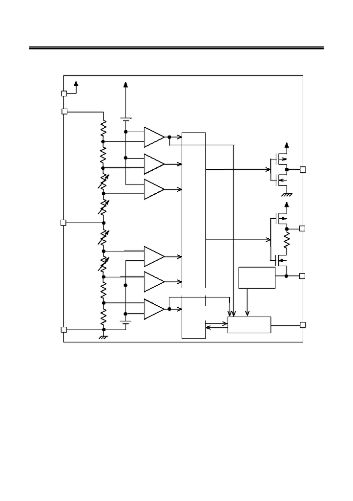

Ez az IC kapható, kb 300 HUF /min 3-at kell rendelni /egy cellát kezel biztonságosan, beállíthatod a töltőáramot, minden védelmet ellát. A második kép szerint kettő összekapcsolható.
