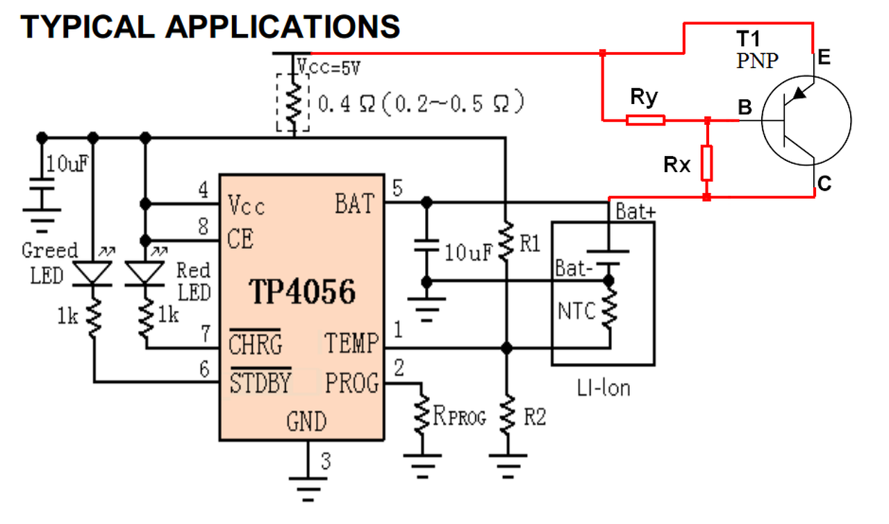

TP4056 töltő IC nek van valami hasonlóan egyszerű kevés alkatrészből összekalapálható verziója ami tud több amperrel tölteni? Mondjuk 5 esetleg 10 A ? Vagy lehet valamilyen módon felturbózni szerintetek?
Egy cellás Li-Ion -hoz kellene...

(#) martin96 válasza RoliNyh hozzászólására (») Szept 30, 2016 /
Több ilyet teszel egymással párhuzamosan.
Vagy veszel egy XL4016-os ic-t, ami tud cc/cv-t.
A hozzászólás módosítva: Szept 30, 2016
(#) RoliNyh válasza martin96 hozzászólására (») Szept 30, 2016 /
Talán még jó is lenne, ha a töltés végén kikapcsolna, de ez nem kapcsol ki ha eléri a töltési végfeszültséget...
(#) nedudgi válasza RoliNyh hozzászólására (») Szept 30, 2016 /
A TP5000-e ismerem, ez kapcsolóüzemű DC/DC-vel kombinált 2A LiIon/LiFePo töltő. Csak sajnos az ára nem annyira baráti, mint a TP4056.
(#) RoliNyh hozzászólása Szept 30, 2016 /
Nedudgi, ha drága akkor az nem játszik, egyébként a 2A is elég kevés...
Belső kapcsolási rajz van valahol erről az IC -ről (én nem találtam )?
Esetleg külső teljesítmény FET -tel nem lehet megnövellni a kimenő áramot?
Ha elérte a végfeszültséget, onnantól az áram elkezd elég szépen lecsökkenni. De a beállított feszültség értéktől nem megy feljebb.
Ehez mit szóltok? Ry és Rx osztását úgy kellene beállítani, hogy ha az akkucella feszültség eléri a 4.1V -ot, akkor a tranzisztor bázisára 0.6V nál kevesebb fesz jusson az emmiterhez képest. Így elvileg a tranzisztoron már nem folyna áram, csak az IC -n... Vagy esetleg az Rx helyett mondjuk zénert is be lehetne tenni?
(#) Kovidivi válasza RoliNyh hozzászólására (») Szept 30, 2016 /
Ha tudsz Arduinot vagy Attiny85öt programozni, akkor azzal is megoldhatnád a saját töltőt. Vagy ha annyira nem kényes a dolog, készíts egy áramgenerátort, ami mondjuk 5A-rel tölt, és egészítsd ki egy műveleti erősítős lekapcsolással. Igaz, ekkor a töltési karakterisztika nem egyezik meg az ajánlottal, de szerintem nem lenne vele gond. Fix feszültséggel azért nem tudod tölteni, mert nem tud kialakulni a megfelelő áram.
