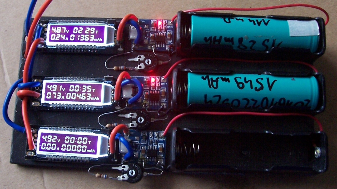

Engem meg az érdekelne, hogy sikerült már valakinek ezzel az IC -vel 1A -el töltenie? Mert én már vagy a 150.-edik lemerült Li-Iont töltöttem vele, de mindig csak 0.8-0.85A tól kezd tölteni, pedig a programozó ellenállást már kicseréltem. 3-3.5 óra mire végez egy cellával (igaz 0.08A nál kapcsol le csak). Ellenben ha a programozható töltővel töltöm az valóban 1A-el (vagy a beállított) értékkel tölt kb 0.5 óráig, onnantól kapcsol át feszültséggenerátorosra (persze ez egy komolyabb töltő kisütő ZETEC EBC-A05).
(#) rascal válasza RoliNyh hozzászólására (») Okt 22, 2016 /
Én is ezzel akarok majd töltőt építeni, te akkor már előrébb vagy. Nem lehet, hogy túlmelegszik és amiatt vesz vissza a maximális áramból? Tudsz neki jobb hűtést adni?
Esetleg a + táphoz javasolt ellenállás értékét és a tápfeszt akorára választottad, hogy az ellenálláson a feszültségesés hatására nem tud nagyobb áram folyni.
A hozzászólás módosítva: Okt 22, 2016
(#) RoliNyh válasza rascal hozzászólására (») Okt 22, 2016 /
Nem tudom melegedés hatására hogy szabályoz, de az biztos, hogy mikor tölteni kezdek egy teljesen lemerült cellát, hiába szobahőmérsékletű az IC akkor is csak 0.8A ról kezd, szóval nem hinném, hogy emiatt szabályozna le. Az persze tény, hogy bizonyos idő mulva már valóban elég meleg, majd megmérem.
Egyébként ATX táp 5V -ról megy, 4.46V van a 3-as és 4-es lábon tápfesznek egy lemerült aksi töltés kezdésekor mértem, az indulóáram pedig szintén 850mA.
Lehet, hogy tényleg több kakaó kellene neki egy kicsit. Egyenlőre csak 5V vagy 12V van, de a 12 meg már sok neki, szóval lehet áthidalom a soros ellenállást kísérletképp...

Ha a pc táp pont 5V (de nem hiszem, majd mérd meg pontosan töltés közben), akkor a megadott adatok szerint (5V-4.46)/0.85A= 0.635Ohm ellenállás van a táp és az IC közé bekötve. Az adatlap szerint 0.4 (0.2-0.5) Ohm javasolt. Ha kikötni nem is, de kisebbre cserélni (vagy csak söntölni) érdemes, hogy lesz-e változás?
Terheletlenül az IC tápja 4.9V a táplábakon mérve (ennek elégnek kell lennie). Az ellenállás pedig a gyári 0.4Ω -os (R400 SMD)...
Még annyi hozzátartozik, hogy van elé téve egy kapacitásmérő gondolom az is soros ellenálláson méri az áramot...
KEWESI kapacitásmérő...
Később tolok egy képet, csak épp a fényképező aksiját töltöm...
A fényképeken 50mOhm-os ellenállás van a mérőn, plusz a két csatlakozó ellenállása is hozzáadódik. Ha tudod, akkor terhelés közben próbáld meg végigmérni a feszültségeket, hogy lehessen számolgatni.
(#) vargaf válasza RoliNyh hozzászólására (») Okt 22, 2016 /
Az elé tett "kapacitásmérő" is használ ellenállást az áram mérésére, az hozzáadódik a 0,4 Ω-hoz.
(#) RoliNyh hozzászólása Okt 22, 2016 /
Nyilván van abban is soros ellenállás, említettem is. De én azt hittem, a 4.46V a töltő IC táplábain elég kellene, hogy legyen. De nyilván van annak is valamennyi vesztesége... Ha befejeződött a mostani töltési ciklus, átalakítom kicsit, és meglátom mit mutat nagyobb tápfesszel...
Mondjuk arról gőzöm sincs, mégis mennyire pontos ez a kínai mérőcsoda...
Valakinek nincs róla egy kapcsolási rajza véletlen? Mert én már kerestem, de nem találtam. Egyelőre még nem akarom szétbontani, hogy beszkenneljem és visszarajzoljam...

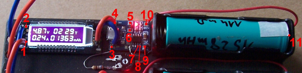

(#) RoliNyh válasza rascal hozzászólására (») Okt 24, 2016 /
Nos méricskéltem párat, a képen látható pontokon. A következő értékeket kaptam:
A tápfeszültségek és a kimenő feszültség:
1-2 = 4.847V (kapacitásmérő tápfesz)
3-4 = 4.787V (töltő tápfesz)
7-8 = 4.404V (töltő IC tápfesz)
9-10 = 3.874V (kimenő töltőfesz)
9-11 = 3.774V (cellafeszültség)
A soros tagokon eső feszültségek:
2-3 = 50.3mV (kapacitásmérő soros testvezeték)
1-4 = 9.2mV ( kapacitásmérő soros tápvezeték)
5-6 = 368mV (töltő áramkör soros munkaellenállás)
10-11 = 3.740mV (soros pozitív akkuvezeték)
A mérések közt eltelt néhány mp, ami okozhat némi eltérést.
Betettem egy "üres" 2024mAh -s 18650 -et, az indulóáram 890 mA volt, a mérések ezen az értéken történtek. Az áramerősséget a kapacitásmérőről olvastam, nem akartam megszakítani hogy betegyek egy DMM -et.
Szóval nem tudom hogy van, de szerintem ez egyáltalán nem konstans árammal megy a töltési végfeszültségig, hanem már hamarabb kezd leszabályozni. Vagy csak nálam van így?
(#) RoliNyh válasza RoliNyh hozzászólására (») Okt 24, 2016 /
IC tokhőmérséklet 65.4 °C, passzív hűtéssel, hűtőborda nélkül, infrahőmérővel mérve.
