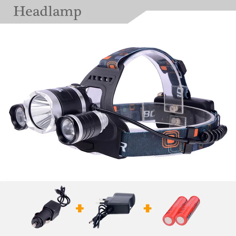

(#) rockersrac hozzászólása Nov 15, 2016 /
Van egy occó fejlámpa, aminek van dc12V töltője(inkább csak volt, mert kihajítottam, ugyanis két ellenállásból-egyik a ledhez való- és egy ledből állt a ,,csoda töltő" a hálózati töltője meg úgy néz ki, hogy 4,2V(+-0,5V) 0,5A, az akkupakkon van egy kis panel, amin két ic van. Ha powerbank elektronikájával akarom tölteni, az elektronika töltésnél kb azonnal fullra ugrik, és abbahagyja a töltést. A gyári töltője meg rendelkezik egy piros-zöld leddel, ami ha nincs a hálózatba dugva, de az akku rajta van, akkor is zölden világít, meg ha fel van töltve akkor is. Töltés közben pedig narancssárgás színe van. Ehelyett a töltő szerűség helyett szeretnék valami normális töltőt használni, amiről tudom, hogy normálisan feltölti az akkupakkot, és nem tölti túl, de nem jelez 80%-nál full töltöttséget. 4db 18650 cella van párhuzamosan kötve, ez a fejlámpa akkubankja.
Fejlámpa Ilyesmi fejlámpához való akkupakkról van szó. Tud valaki érdemben segíteni? Vajon a lámpa elektronikája mennyire viselné el, ha 5V-ot kapna, nem pedig 4,2V-ot?
(#) nedudgi válasza rockersrac hozzászólására (») Nov 15, 2016 /
Mennyi idős az a lámpa? Nem véletlenül az akkuk adták meg magukat?
(#) rockersrac válasza nedudgi hozzászólására (») Nov 15, 2016 /
A lámpa vadi új, kb 2 napja vettem kínai piacon.
(#) weend válasza rockersrac hozzászólására (») Nov 15, 2016 /
Először is megmérném az occó kinai akkuk kapacitását, 18650-es cellákból nekem már sikerült 60mAh példányokat is vennem. Lehet, a kis kapacitás zavarja meg a powerbank elektronikáját.
(#) Massawa válasza rockersrac hozzászólására (») Nov 15, 2016 /
Ha Kinatol Budapestig vilagitott akkor nem csoda,
A nyaron nekem is sikerült egy nem kinai boltban egy speci lampát vennem valakinek ajándékba. Amikor betettem a kocsiba felgyulladt és a csomagolás megbontása nélkül nem lehetett kikapcsolni. Igy cipeltem a kocsiba majd egy honapig mire át tudtam adni a cimzettnek.
Ott tudtuk felbontani a csomagolást
(#) rockersrac válasza Massawa hozzászólására (») Nov 15, 2016 /
Kínai piacon vettem, elvileg kerékpárra is lehetne szerelni. Elvileg. A kerékpárra való konzol megvan, meg a fejpánt is. Csak a lámpáról lemaradt egy picike kis közdarab, így maradt a ragasztás. Nem érte volna meg visszavinni a pici kínainak, és vitatkozni vele ezer évig. Szóval maradt a palmatexes megoldás kényszerből. Én börzén vettem egyszer másik fejlámpát, aminek az elektronikája elfüstölt, de annyira, hogy a panelen az alkatrészek mellett egy-két vezetősáv is eltűnt.
