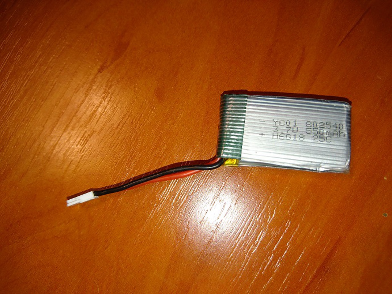

Van egy 2 cellás Yoku akkum aminek az adatlapja nem világos. Az akku Így néz ki
Lithium ion polymernek írja alista de van külön polymer kategória is a listán. a típusa: 4743178 (listán ezzel van) A lista ITT található. Milyen akku lehet ez? A töltőm tud ion és polymer cellákat is tölteni (Imax B8), ion vagy polymer állásba töltsem? Előre is köszönöm.
(#) Zsolt 73 válasza Thowra hozzászólására (») Dec 23, 2016 /
Szia !
Polymer akkumulátorod van !
(#) Thowra válasza Zsolt 73 hozzászólására (») Dec 23, 2016 /
Köszönöm a megerősítést.
