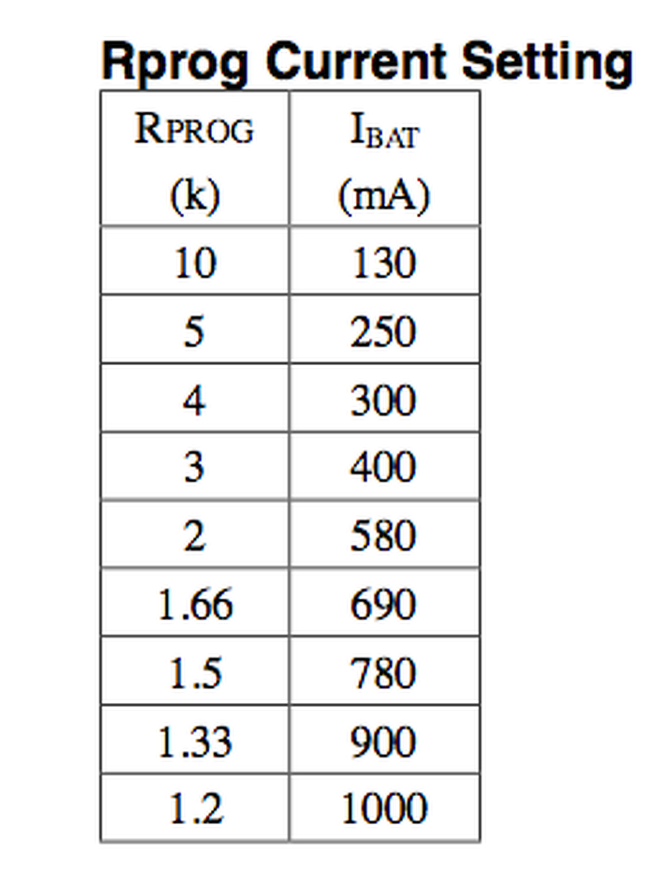

(#) urh válasza weend hozzászólására (») Dec 24, 2016 /
Mit ajánlasz hozzá, hogy mit tegyek be ami megfelelő lenne a célnak?
(#) weend válasza urh hozzászólására (») Dec 24, 2016 /
Hát, ha az a helyzet amit nedudgi ajánl, akkor a lehető legkisebbet, ami még elfogatható időn belül feltölti az akkumulátorodat. Először is kipróbálnám nedudgi tippjét, aztán közben kitalálod .
De betehetsz egy tíz Kohm-os potit is, azzal megkeresheted a neked megfelelő beállítást.
A hozzászólás módosítva: Dec 24, 2016
Hát mivel van itthon 10k vagy 2,2k így maradjunk a 2,2k-nál mert a 10k mellett szerintem kiöregednék Az elvileg olyan 600mA körül van kb megfelezve, így már esélyesebb az a 4,2V?

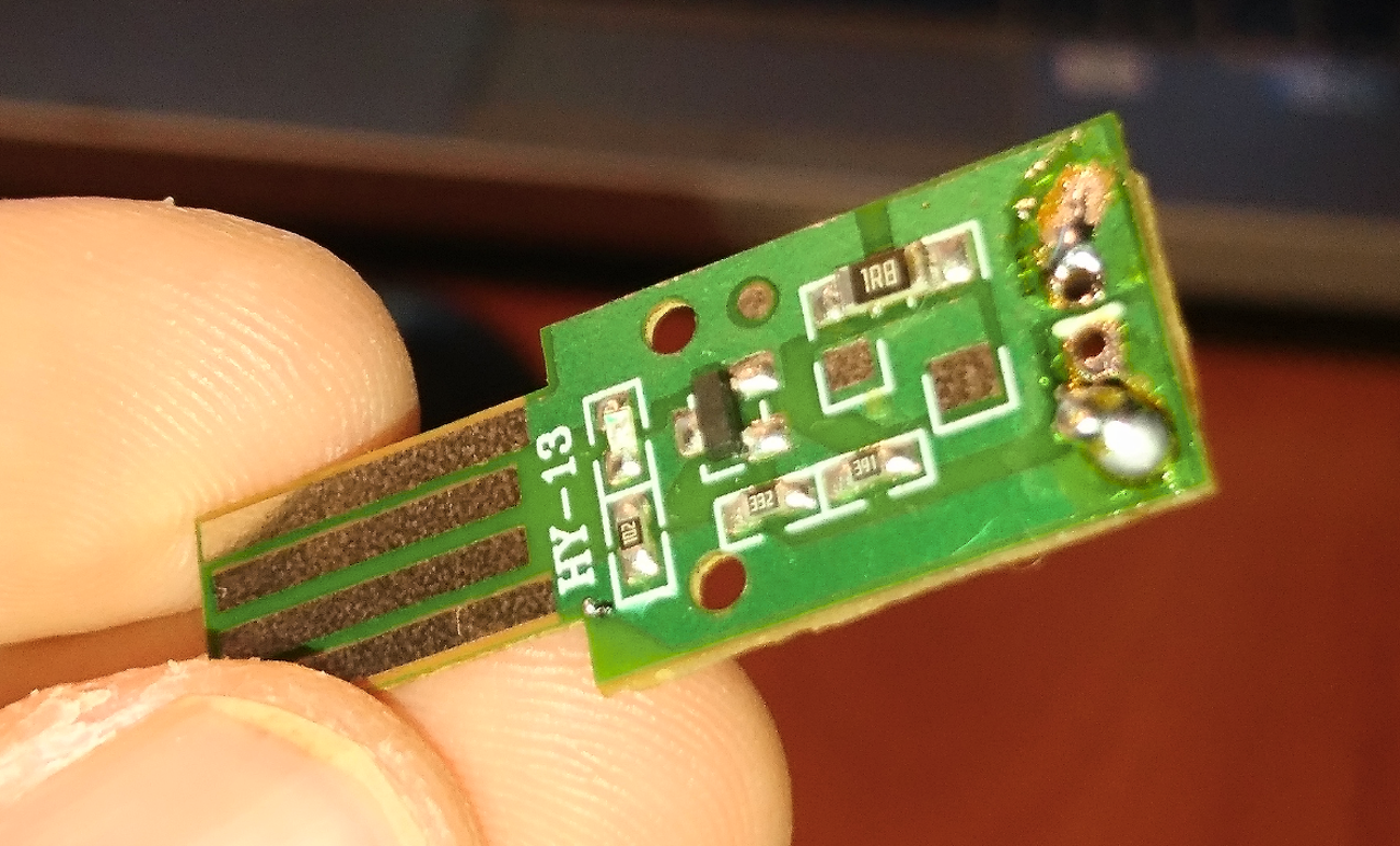

A gyári töltője ez volt, de bedöglött.
(#) RoliNyh válasza urh hozzászólására (») Dec 24, 2016 /
Ez hiába gyári, a nyakamat teszem rá, hogy a kölcséghatékonyság fejében készült, nem pedig a precizsége miatt...
Talán épp azért is döglött be?...
(#) nedudgi válasza urh hozzászólására (») Dec 24, 2016 /
Örülj neki. Háromlábú IC ritkán jó megoldás töltőben.

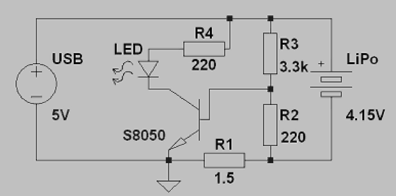

(#) nemgyuri válasza urh hozzászólására (») Dec 24, 2016 /
Ez a "töltő" inkább akkugyilkos! Sajnos én is beszaladtam az erdőbe .( 4db új aksit nyírtam ki! )
Ez a fajta töltő 1-2 ohmmal közvetlenül köti az 5V-ot az akkura!!! A többi ami a nyákon van csak a LED-et vezérli. (ha valakit érdekel a saját töltőcserémet feltehetem)

(#) urh hozzászólása Dec 24, 2016 /
Örülök neki, hogy egy kis témát hoztam
Igen sárga töltő volt
Egyébként ellenállást cserélve semtölt 4,03V felé Ugyanis 4,03V-nál kiold és nem tölt tovább.

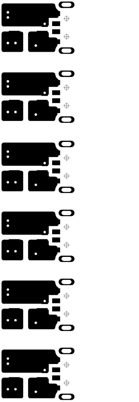

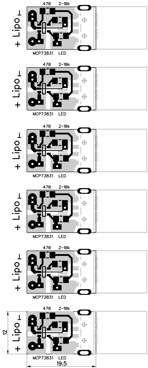

(#) nemgyuri válasza weend hozzászólására (») Dec 24, 2016 /
Meglevő USB-s töltő tokjába visszarakhatóra készítettem el. Mellékletekben minden fontos ott van.
(Cikket akartam írni ebből, de mivel a képeket nem tudtam felrakni, így nem lett belőle semmi sem.)
Nem a legjobb a kép minősége, de én úgy látom, hogy ugyanaz a kapcsolás mint amit felraktam. Tehát nem állítja la a töltést! Nézd meg az USB-n az 5V-ot is, mert gyanus a dolog. (~4,03V-nál csak a töltésjelző LED kapcsol!?)
