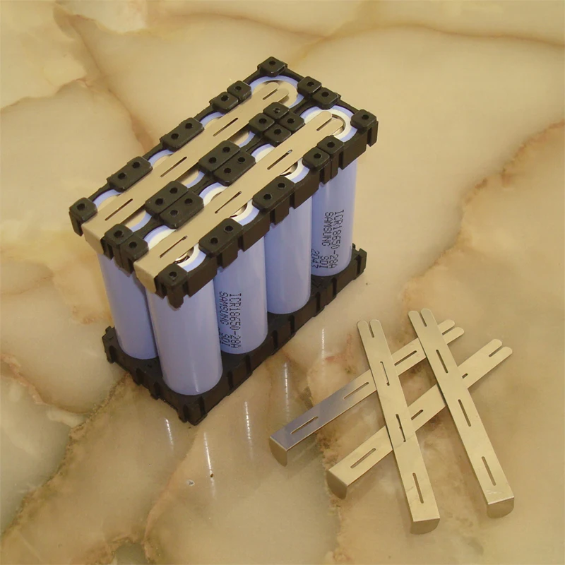

(#) teszti hozzászólása Márc 25, 2017 /
Több akkufülnél láttam már, hogy középen ki van vágva egy rész belőle. Ez mi célból van így? Bővebben: Link és Bővebben: Link

(#) RoliNyh válasza teszti hozzászólására (») Márc 25, 2017 /
A ponthegesztést segíti... Több áram jut be az alatta lévő cella lemezbe...
