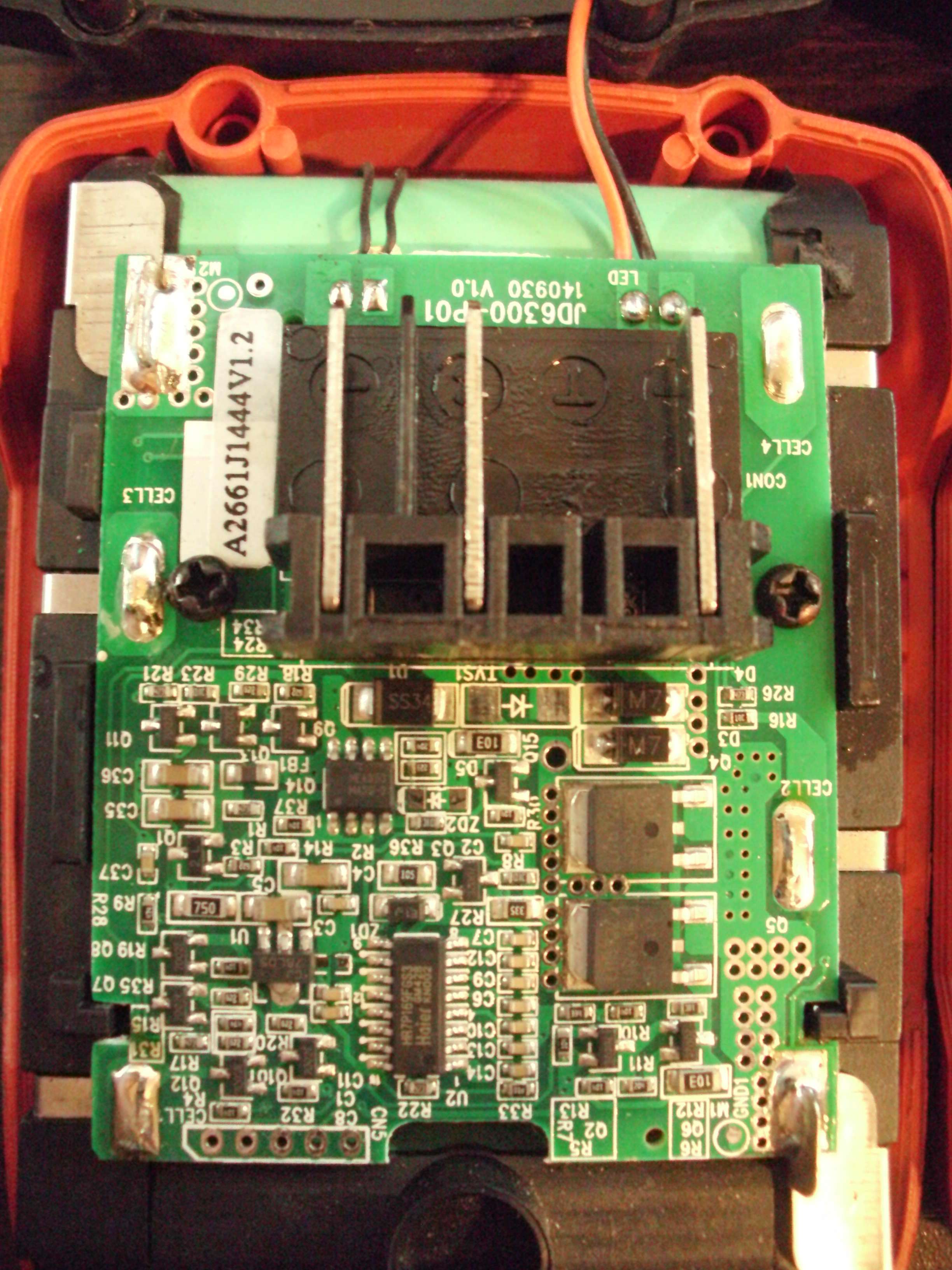

(#) gerleimarci hozzászólása Okt 13, 2017 /
Valaki szedett már szét Lidl-ös Parside 18V-os töltőt vagy akksit? Arra lennék kíváncsi, hogy a BMS milyen jelet küld vissza a töltőnek.
Az apropó az az, hogy garanciálisan cseréltek egy ilyen kisgépet, adtak hozzá új töltőt, ezért most kettő van. Szeretnék csinálni egy 5s akku pakkot kínai BMS-el, de van egy olyan érzésem, hogy felejtős az a töltő.
(#) uniman válasza gerleimarci hozzászólására (») Okt 13, 2017 /
„"BMS"”
? ...miből gondolod, hogy "csak" az van benne? Bővebben: Link Ha van működő géped, akkor megvizsgálhatod a jelet. Az ilyesmit amíg rendesen működik, kevesen szednek szét...ha meg már meghibásodik, akkor már késő a "jelek" után kutatni.
Meg aztán pontos típus megnevezése nélkül, ne nagyon reménykedj...
A hozzászólás módosítva: Okt 13, 2017
(#) gerleimarci válasza uniman hozzászólására (») Okt 13, 2017 /
Épp az, hogy nem tudom, hogy mi van benne. Azért használtam a BMS kifejezést, mert azt sok mindenre rá lehet húzni.
Pontosan ez a típus az. Az akksit nem akarom szétszedni, mert arra még elvileg van garancia. Az egyik töltőt valószínűleg szét fogom szedni.

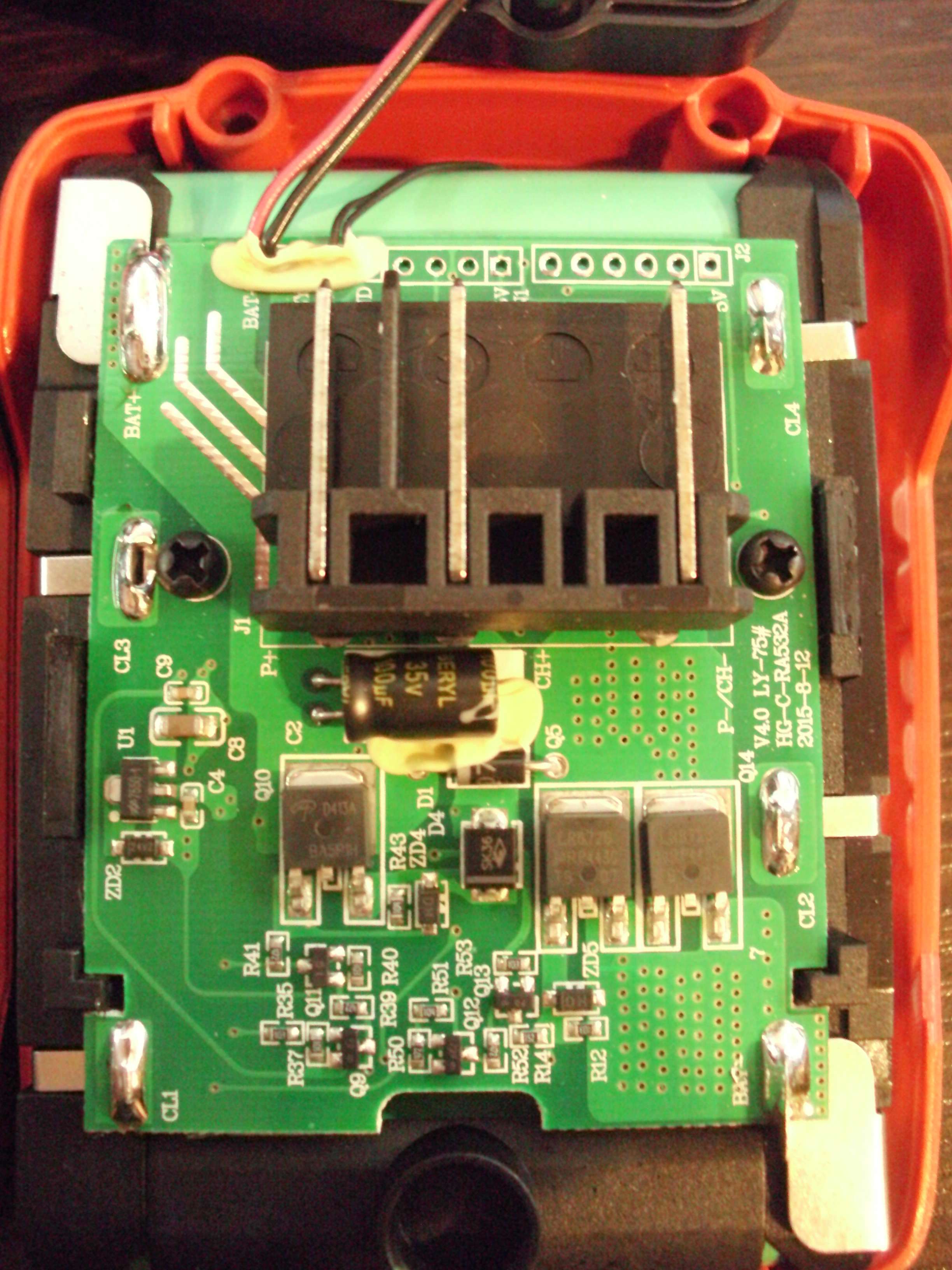

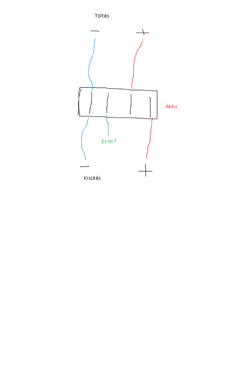

(#) pjg hozzászólása Okt 14, 2017 /
Hozzám került egy Güde akkumulátoros fűnyírógép. Akkumulátor nélkül. 25V-os lithium ion akku való bele. Az 6 cella sorosan.
Próbálnám üzembe helyezni, de az akkuról 3 szál vezeték megy egy elektronikába. A motor szerintem 3 fázisú, nincs szénkefe. Tehát elektronika csinál a 25V-ból 3fázis valamennyit.
A gondom az hogy az akku + és - kapcsán kívül mi a harmadik szál?
Nem hinném, hogy akku megcsapolás, mert nincs kapcsolva. Lehet ellenállás? Dióda?
Valakinek tapasztalata ezzel a problémával?
Köszi.
(#) vaszily válasza pjg hozzászólására (») Okt 14, 2017 /
Szia,
Szerintem a 3 szál az:
Pozitív, negatív, és hőmérséklet (valószínűleg NTC).
(#) pjg válasza vaszily hozzászólására (») Okt 14, 2017 /
Kisütésnél? A töltésnél igen.
A hozzászólás módosítva: Okt 14, 2017
Igen.Cserélhető akkumulátoros vagy beépített? A motor az valószínűleg BLDC. A mai akkumulátoroknál, már szinte elképzelhetetlen, hogy nincs hőmérséklet mérés. Általában NTC-t alkalmaznak erre. Töltésnél és kisütésnél is fontos szerepet játszik, hogy tudjuk az akkumulátor hőmérsékletét.

(#) pjg válasza pjg hozzászólására (») Okt 14, 2017 /
Újabb adalék:
A töltő csak a + és - szálon csatlakozik az akkuhoz. Nincs 3. szál.
Így:

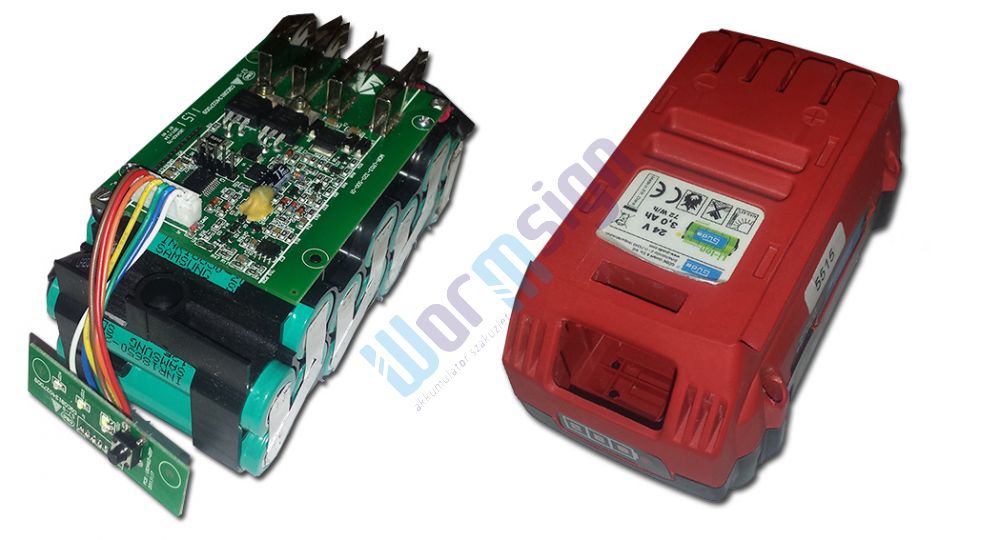

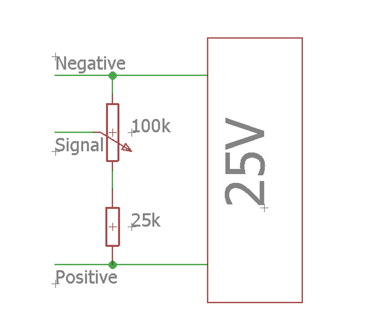

Gondolom valami ilyesmi akkumulátor való hozzá: Akkumulátor
Ezek elég nagy valószínűséggel "aktív" elektronikával ellátott akkumulátorok, így donor/rajz hiányában elég nehézkes lesz kideríteni. Valami vezérlő jel lehet. Én kipróbálnék egy ilyen megoldást (lásd. csatolt kép)
A potmétert kb. 0.5V-onként állítanám és mindig rá indítanék, hogy működik-e.
Ilyen. Bővebben: Link
Köszi. Holnap próbálom.
(#) merlingerin válasza vaszily hozzászólására (») Okt 14, 2017 /
Azért ezzel ésszel.. Mert ha valami digit jelsorozat 5V szinttel, vagy 3,3V, akkor hamar kuka lesz a vezérlés 25V betápnál... Fel kellene deríteni, hova megy a fűnyíróban...
(#) vaszily válasza merlingerin hozzászólására (») Okt 14, 2017 /
Igen. Igazad van. Értelemszerűen nem emeljük a "vezérlő" jelet 5V felé.
Ha van lehetőség akkor először "merlingerin" javaslata az elsődleges. "Fel kellene deríteni, hova megy a fűnyíróban"
