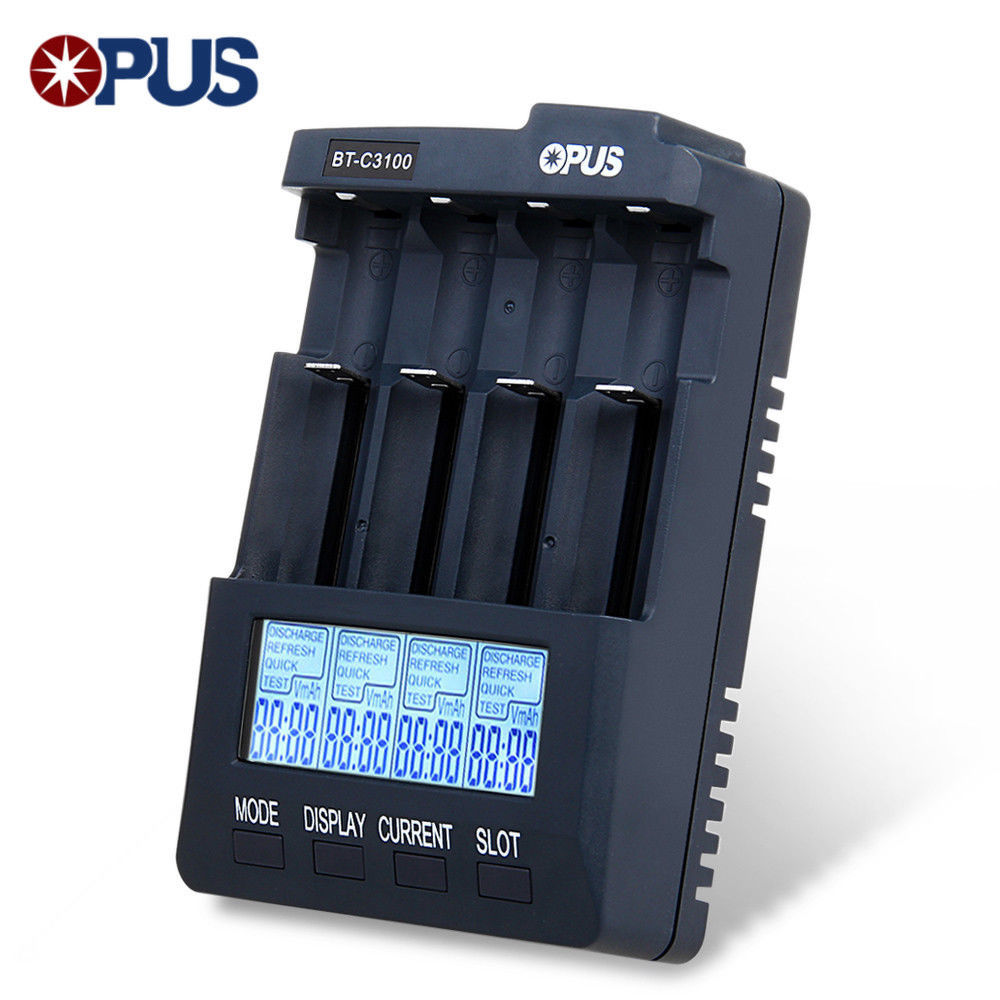

Üdv.Szerintetek max hány fok a li-ion cella töltésélnek ,merítésének normál hőmérséklete?
(#) Kovidivi válasza Olits hozzászólására (») Jan 2, 2019 /
Szerintem 40fokC alatt. Tehát még éppen csak langyos.
(#) Olits válasza Kovidivi hozzászólására (») Jan 2, 2019 /
Tehát kicsit melegebb mint a kéz hőmérséklet.Köszi.

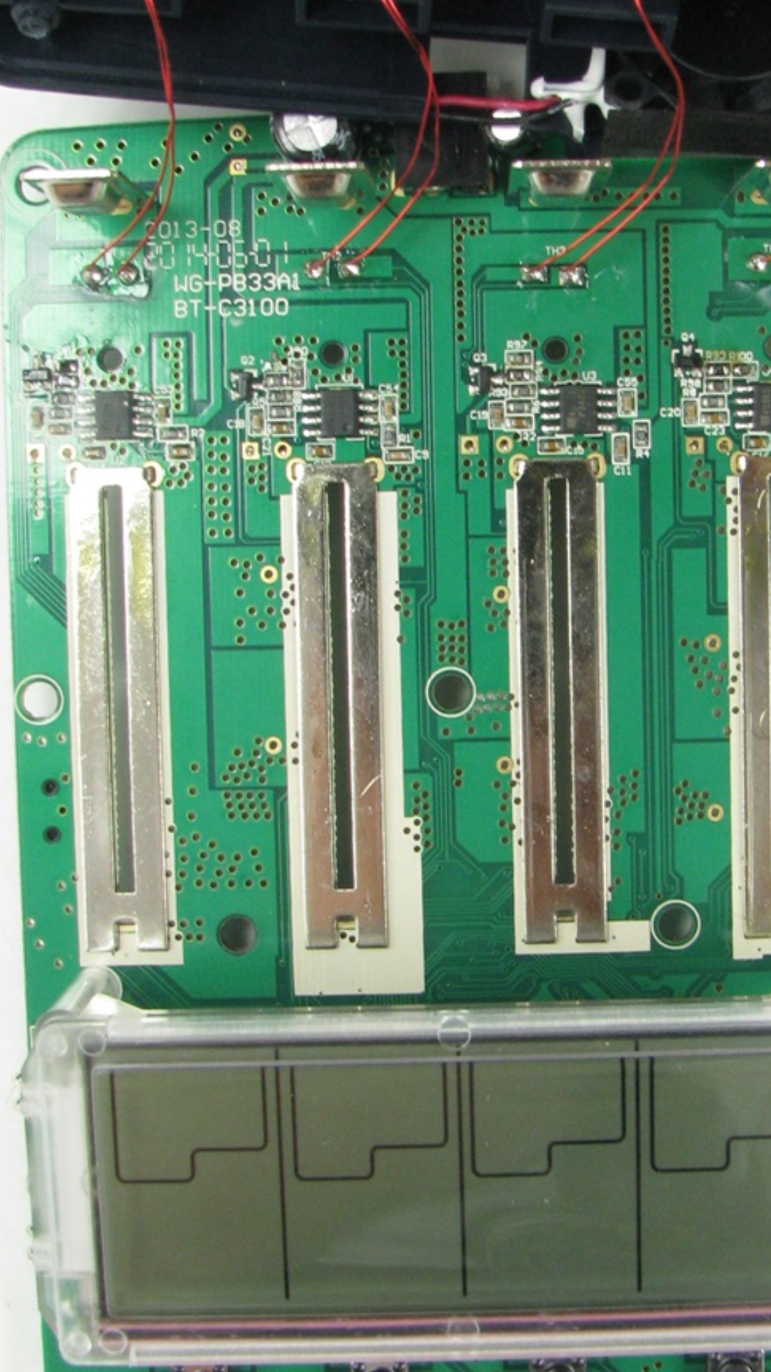

Nekem van egy Kínából rendelt töltőm(kép), aminek az a tulajdonsága, hogy ha 500 mA-nél nagyobb árammal töltöm, vagy merítem a cellát, akkor eleget fel tud melegedni, kb 50-60 fokra is.Ugyanezt a cellát, ha ugyanakkora árammal töltöm/merítem egy Imax B6 töltővel egy szimpla tokba helyezve a cellát, akkor már nem melegedik.
Végül úgy oldottam meg a problémát az Opus töltőnél, hogy ráírányítok egy hütő ventillátort.Így már nem melegednek a cellák.
Szerintem a szerkezet melegíti fel a cellákat, tehát nem a cella melegszik. Biztosan a cellák alatt vannak a félvezetők. Nem jó konstrukció. Pontosan ott vannak a FET-ek... A nyák hátulján pedig az induktivitás melegít. Pedig venti is van a készülékben, de úgy tűnik, nem visz elég levegőt.
A hozzászólás módosítva: Jan 2, 2019
Igen.Én is erre gondoltam,mert más töltőkkel nem melegednek a cellák.Pedig elég sokat tud.Pl 4 cellát külön külön tud kezelni kapacitás teszteléskor .Nem tudom van-e ehhez hasonló vagy jobb töltő/tesztelő amely nem melegíti a cellákat.
Nem ismerek ilyen kombi termékeket. Esetleg oldd meg a hő elvezetését egy alulappal valahogy. A FET-ek is cserélhetőek, ha nagyon belemélyülsz, és akkor kivezetékezve az új FET-eket mondjuk a készülék hátuljára, a meleg a levegőbe fog távozni. Egy pici borda elég is lenne valőszínűleg. Vagy megcsinálod, hogy a levegőt egy venti a cellák alól szívja el, és hátul fújja ki. Pár lyuk kellhet a cellák alá csak.
