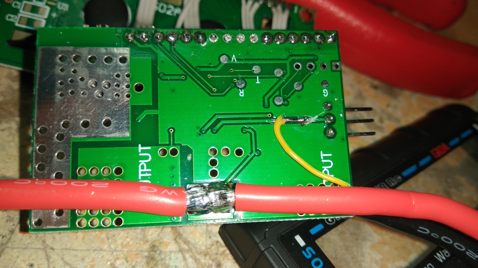

(#) Kovidivi hozzászólása Márc 1, 2020 / 1

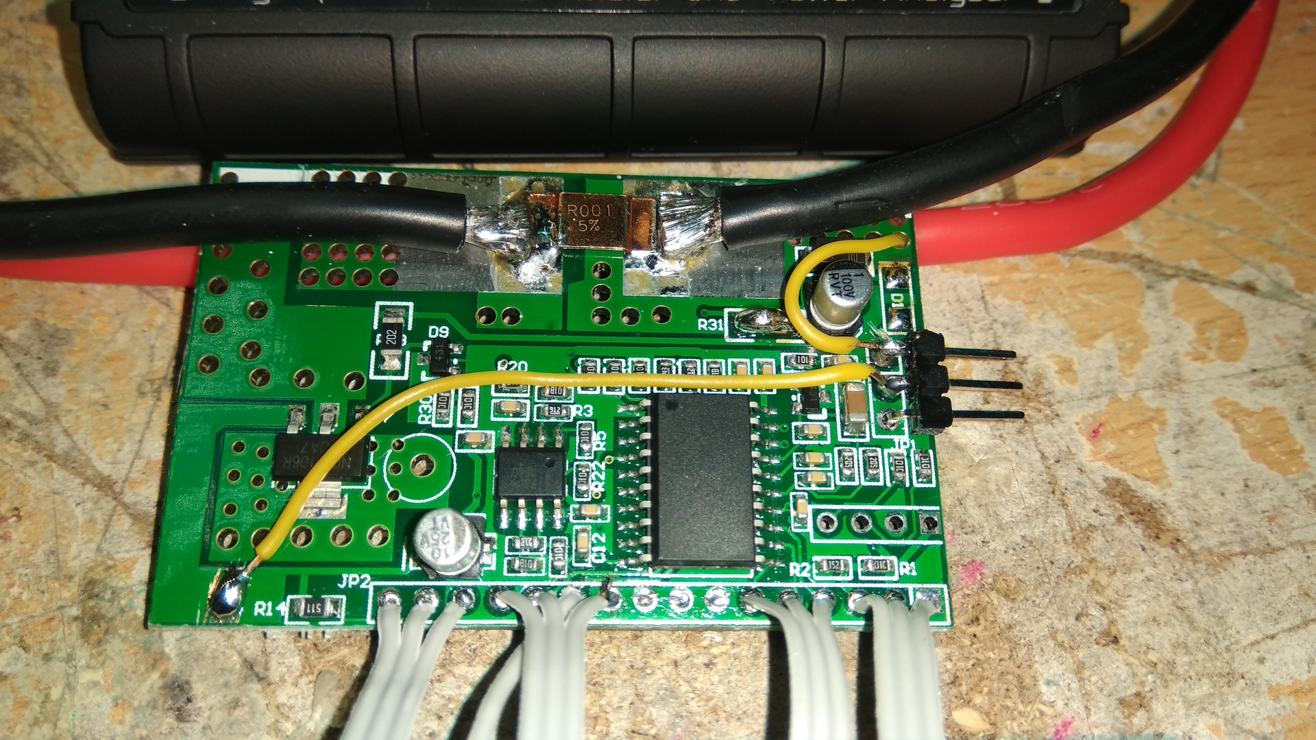

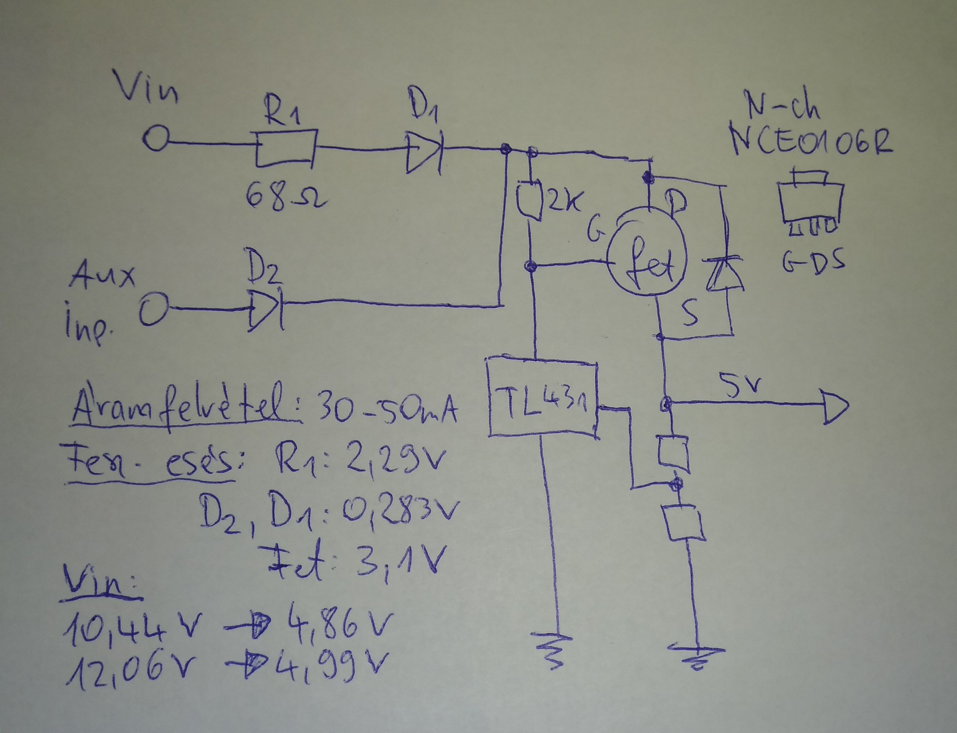

Lehet vásárolni Ebay-ről teljesítmény mérőt, G.T. Power RC 130A és 60V-ig tud mérni. Kb. 7$-ba kerül.
Tesztelgettem, és az adatlapban szereplő specifikációkat nem tudja, 10V alatti betápról már semmi sem látszik a kijelzőn, az oldalán található aux input-ra 5V-ot kapcsolva sem lesz javulás. 10V kell minimum a megfelelő kijelzéshez...
Szétszedtem, visszarajzoltam a táp részét, és javításokat eszközöltem. A 68 Ohm-ot rövidre zártam, így kb. 7V-ig látható a kijelző (8V alatt egyre halványabb).
A műszer oldalán szereplő tüskesor bekötése hibás (az alsó burkolaton ott a helyes bekötés), oda egy szabványos szervó kábel menne, amin fix 5V van, ez sajnos a FET-es feszültség stabilizáló részhez megy, úgyhogy 7V alatti feszültséget ide kapcsolva nem fog a műszer működni.
Ezt átkötöttem a FET-es stabilizátor után, így 5V-ot oda kapcsolva tökéletes lesz a kijelzés. A szélső és a középső pin-t felcseréltem.
Ha beraknék egy low drop-os stabilizátort 5V-ra, akkor a kijelzés tökéletes lenne mondjuk 5.5V-ig, csak a bemenő 60V csökkenne kb. 35V-ra.
Pontossága átlagos, 2A-nál 1.95A-t mutat. Feszültségre pontosabb.
Nem tudom, hogy lehet-e kalibrálni, de jó lenne...
Youtube videón egy orosz srác mutat kapcsolási rajzot is hozzá, de az teljesen máshogy néz ki, 3.3V-os stabilizátort használ, és egy Attiny a mikrokontroller, aminek van belső erősítése és differenciális ADC bemenete. Ezzel méri a söntön a feszültséget. Az én nyákomon egy plusz műv. erősítő is van, még nem követtem vissza, hogy mit erősít...
Van ötletetek egy FET-es low drop tápra? Gondolom P-FET-tel jobb lenne, az N-FET-en mindig fog 3V esni... 7805-nek 2V-tal több kell. Köszi.
Azért osztottam ezt meg, mert a műszer szuper, de átalakításra szorul, ha valaki 2S lipo akksit használ.

(#) Kovidivi válasza Kovidivi hozzászólására (») Márc 1, 2020 /
Beraktam egy 7805-öt, így 6.5V-ról is elmegy a műszer, 60V helyett csak 35V max. mérhető. A disszipációra ügyelni kell, kb. 50mA-t eszik a műszer, ez 35V-nál 1.5W...
Az áram mérésnél pont a műszer saját fogyasztása hiányzik (50mA). Elég érdekes. Ez az 50mA mindig is hiányzott. A 7805 GND-je a sönt bemenő feszültség oldalára van kötve.
Ha megtáplálom kívülről 5V-tal, mondjuk akkor is csak 1.95A-t mutat, miközben biztosan az aux inputról folyik az áram.
Számomra érdekes volt ez a módosítás.

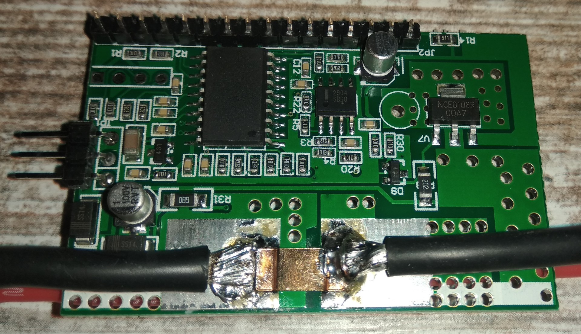

Az eredeti nyák az alkatrészekkel itt található.
(#) pipi válasza Kovidivi hozzászólására (») Márc 1, 2020 /
Ha lényeges az áramfelvétel a 7805 hanyagolandó a maga 11mA fogyasztásával
(#) Kovidivi válasza pipi hozzászólására (») Márc 1, 2020 /
Én 5.2mA-t tudok, de egyébként lényegtelen, a max. 130A mellett eltörpül. Az áram mérés pontatlansága valahonnan máshonnan jöhet (kalibrálási hiba).
Mondjuk 130A-nál 50mA sem számít hibának.

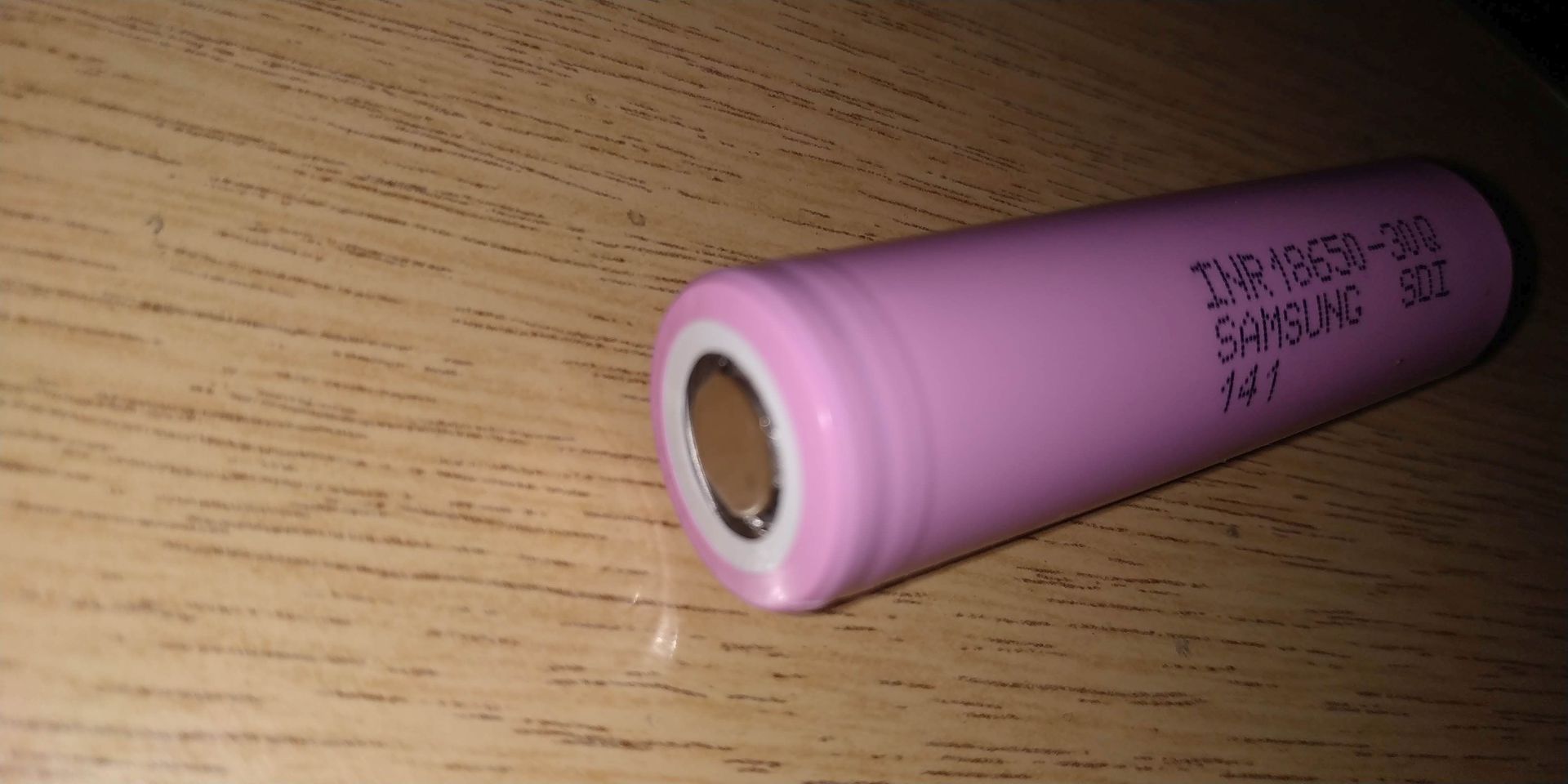

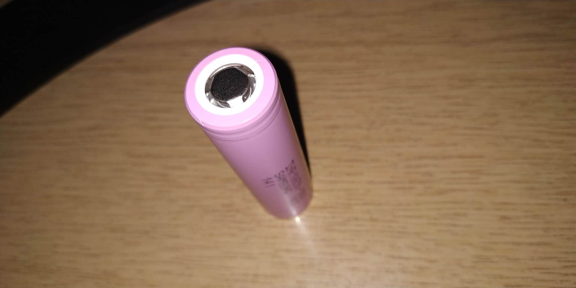

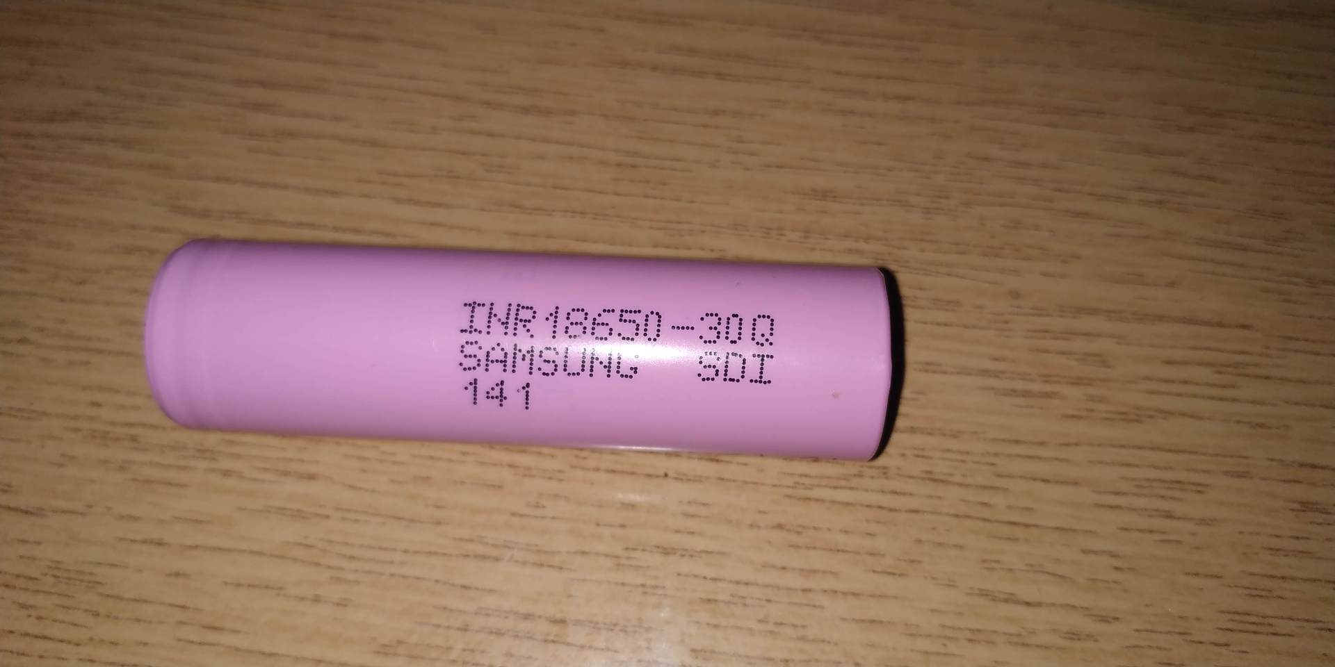

Van öt darab Samsung INR18650-30Q akkum.
Szerintetek eredeti, vagy hamis?
Hogyan lehetne megállapítani?
Egy fúrógép NI-CD akkuját akarom leváltani velük.
A tesztelés során azonban furcsa dolgot produkáltak.
Kisütésnél 380-450mA terhelőárammal tudják a 3000mAh-t, de ha 600-650mA-al sütöm ki, csak 1000mAh körüli értékek jönnek. Mindegyik egyformán, több alkalommal is.
Az rendben van, hogy nagyobb terhelőáramnál kis mértékben csökken a kivehető energia, ez ólomakkumulátoroknál is így van, de nem ilyen mértékben. A neten található infók szerint ennek 1-2A kisütőáramnál is tudni kellene a 3000mAh-t vagy ahhoz nagyon közeli értéket.
A kinézete szerint lehet eredeti, bár a kíniak ilyen téren nagyon ügyesek, és a súlya is megvan, 46 g darabja.

Szerintem mindegy, hogy hamis vagy eredeti, ha tudja megfelelő értékeket. Gondolok itt a belső ellenállásra. Ha 600mA-nál már csak 1Ah vehető ki, akkor ez a cella nem való sehova. Főleg nem csavarbehajtóba.
Mérned kellene belső ellenállást. Terhelés nélkül mérj cellafeszültséget, majd terheld be ismert terheléssel (teljesítmény ellenállás, izzót nem ajánlok, az gyorsan változó terhelés). A legjobb lenne, ha az áramot multiméterrel mérnéd. Amint rákapcsolod a terhelést az akksira, ismét mérj cellafeszültséget (közvetlenül a cellán). A belső ellenállást kiszámolhatod, ha a feszültség különbséget (terheletlen-terhelt) elosztod az áram különbséggel (vagyis a terhelő árammal, mert az első mérésnél 0mA folyt). A belső ellenállásnak jó akksinál 15-30mOhm között kellene lennie, a tiéd olyan 130mOhm körül lehet saccra.
(#) vargham válasza puritan hozzászólására (») Márc 8, 2020 / 1
Sokmindent veszek Kínából, de akksit soha. Azt csak itthon, szaküzletből. Olvastam a horror átveréseket a neten, nem kérek belőle.
(#) antikzsolt válasza puritan hozzászólására (») Márc 8, 2020 / 1
46 gr az már jó érték. Nagy eséllyel eredeti. A többit leírták. terhelni és mérni.
