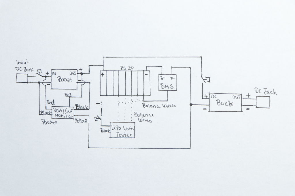

A multkor felmerült az "autóba (is) tölthető powerbank 4S-re
Azota nézelődtem, és találtam egy projektet igaz itt kicsit tul van méretezve, mert laptop töltőkent is funkcionál, de öszességébe valami hasonlót szeretnék én is.
Itt talalható a projekt oldala , mondjuk ha én is 8S re csinálom ( legalább akkor a lapitopinak is lessz töltése)
Annyi hogy én nem 1 Buck convertert teszek a kimenetre hanem párhuzamosan 3-at ( 5v 12v 19v) akkor igy viszont működhet... és nem lépnek fel olyan problémák mint amit annó kitárgyaltunk ugye?
Nekem egyedül a BMS a fura hogy csak balanszcsati és B- P- van rajta..

(#) pipi válasza Firefighter1 hozzászólására (») Márc 11, 2020 /
Miért is? Ez egy elvi vázlat, ott van a ..... jellel a cellabekötések. Amit linkelt modult, azon is ott a tüskesor a cellákhoz
(#) Firefighter1 válasza pipi hozzászólására (») Márc 12, 2020 /
Irtam is hogy balanszcsati meg B- P-
Olyan "szokatlan" hogy B+ meg P+ nincs... persze értem en hogy feszültséget a balanszcsatin keresztül mér és a védelem érdekébe (akár túltöltés vagy túlmerítés) egyszerűen megszakít a B- ás P- között csak eddig ezt a fajtát nem láttam!
De visszatérve akkor, ez igy ebben a formában működik és nem lessz gond se a boost se a buck oldalon..

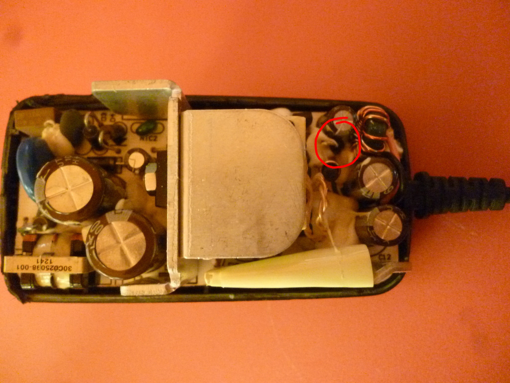

(#) Rosszmáj hozzászólása Márc 20, 2020 /
Üdv,
Kérdés: mezei 12V-os tápot rá lehet bírni 12,6V leadására?

(#) ferci válasza Rosszmáj hozzászólására (») Márc 20, 2020 /
Ha visszarajzolod a szekunder részt, talán többet lehet mondani róla - a visszaszabályzás milyen szisztémával ( zener, vagy TL431 féle ) van megoldva.
Persze attől még nem lesz töltő, hogy 12.6 volt kijön belőle.
(#) Rosszmáj válasza ferci hozzászólására (») Márc 20, 2020 /
Bocccs. Nem voltam elég konkrét. 3S2P pakk balanszeres töltőjének tápellátására lenne hivatott.
Háztűznézőbe mentem szekunderékhoz, nyolclábú nincs, viszont a ragacs közepén van egy diódának látszó alkatrész. Hátha az a zener?
Majd vissza(móricka)rajzolom, csak a jó idő miatt első a kert.
Ha csak 2 lába van, elképzelhető, hogy az a zener.. elvileg arról ( katód, gyűrű ) megy egy ellenállás a + kimenet felé, az anódja pedig az optocsatoló dióda anódjára..
Ki lehet deríteni, mi a konkrét ábra visszafelé megtáplálással.
Mindenesetre ha fel is tudod turbózni, nagyon soványka lesz, mert a töltés szabályzáshoz nem nagyon lesz tartalék..
A hozzászólás módosítva: Márc 20, 2020
Akkor 'B' terv. 15V táp, 12V feszszab megemelve egy diódával.
Meg egyébként is ... megnéztem a nyák hátulját, 17 db smd ellenállás, kondi, dióda.
