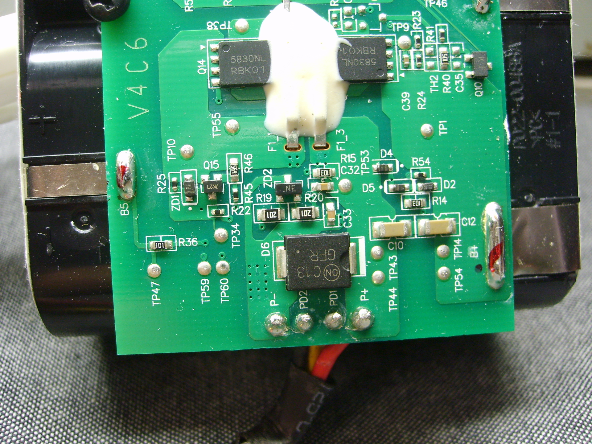

Egy Samsung robotporszívóba való akkupackot próbálok életre lehelni. 2,9 és 3,5 V között voltak a cellák, a konfig 6s2p és névlegesen 3900 mAh. Labortápról 2A áramkorláttal egyenként feltöltöttem a párokat, majd 1 Amperes áramnyelővel kisütöttem az egész packot 6*3,00 Voltig. Meglepően jó eredményt kaptam, a névleges kapacitás 105%-át. Eddig tehát minden OK.
A gondom most az, hogy 6s módon nem tudom tölteni a P+ / P- kapcsok felől. Van rajta egy BMS, de a további 2 kivezetés szerepével nem vagyok tisztában. A P- felé mindkettőn kb. 510 kohmot mérek, egymáshoz képest pedig a dupláját. Lehet, hogy ezek adatvezetékek, és valamilyen kommunikáció zajlik rajtuk? A BMS panelen van még egy 48 lábú kis jószág 240080 440100 felirattal, meg egy pacával leöntött valami is, úgyhogy kicsit gyanús a dolog...

(#) bbalazs_ válasza bitmixer hozzászólására (») Jún 25, 2020 /
A leöntött valami szerintem hőbiztosíték (talán gyógyuló, ha le merték önteni).
Amihez hozzá van öntve az a két fet, az egyik a kisütést engedélyezi, a másik a töltésnél aktív.
Általában a negatívat kapcsolja, nfet. Mérj rá a Gate-jükre.
A P+- a power, a B-+az akksi. A B1,B2,B3... az akksik közötti pontokra mennek sorban.

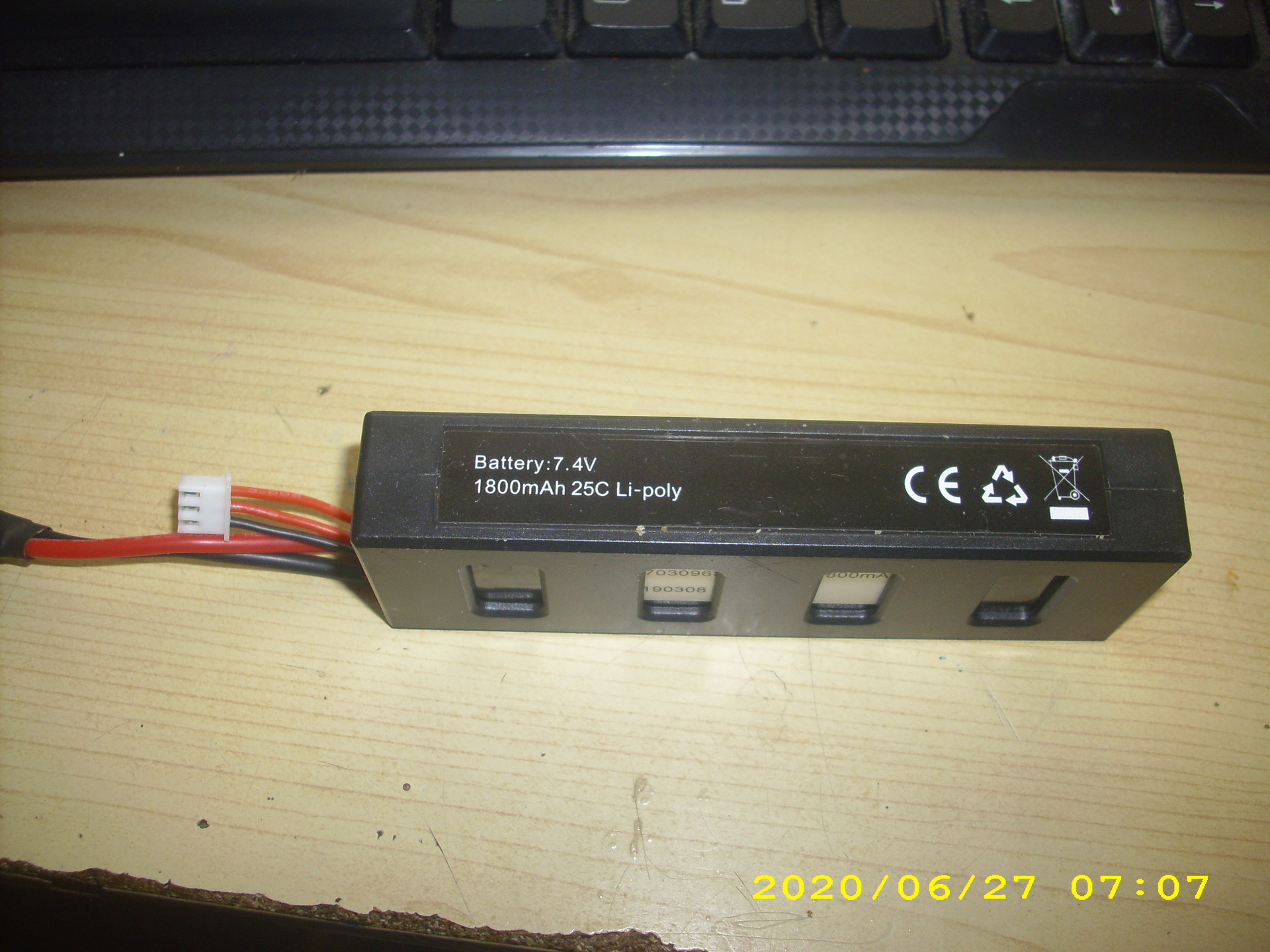

Sziasztok! tudtok ajánlani ehhez a akkuhoz. egy jó töltő kapcsolást ami jó is 7.4v 1800mah órás az akkumulátor üdv. Lali
(#) Massawa válasza Horváth Lajos Sándor hozzászólására (») Jún 27, 2020 /
Ha készet keresel akkor Imax B6.
Ha épiteni akarsz keress LiPo 2 S töltö modult.
(#) Horváth Lajos Sándor válasza Massawa hozzászólására (») Jún 27, 2020 /
hát épiteni szeretnék van hozzá egy gyári töltő de nagyon lassú a töltés kb 10 óra azt lenne jó le csökkenteni 5 -6 órára
Ez egy meglehetösen gyenge akku nagy teljesitményre (25C) igy félö, hogy tul gyorsan nem igen töltheted. ( a menö akkuk 45C felettiek). Rengeteg LiPo akku töltö modul van fillérekért készen. Nem hiszem, hogy olcsobban meg tudod épiteni. Keress LiPo 2 S charger modul-t.
(#) Kovidivi válasza Massawa hozzászólására (») Jún 27, 2020 /
25C azt jelenti, hogy 25x1.8A-rel lehet terhelni csúcsban. 45A neked gyenge?
Sándor: a lipo veszélyes dolog, én nem építenék hozzá töltőt, hanem vennék egyet, pár ezer Ft-ért már kapsz használtat is. Én maximum 4A-rel tölteném, többel nem. Ez kb. fél órás töltési időt jelent.

(#) Massawa válasza Kovidivi hozzászólására (») Jún 27, 2020 /
Hát az én 80C meg 90C akkujaimhoz képest nagyon..... a lényeg azonban, hogy minél kisebb a C érték annál lassabban szabad tölteni.

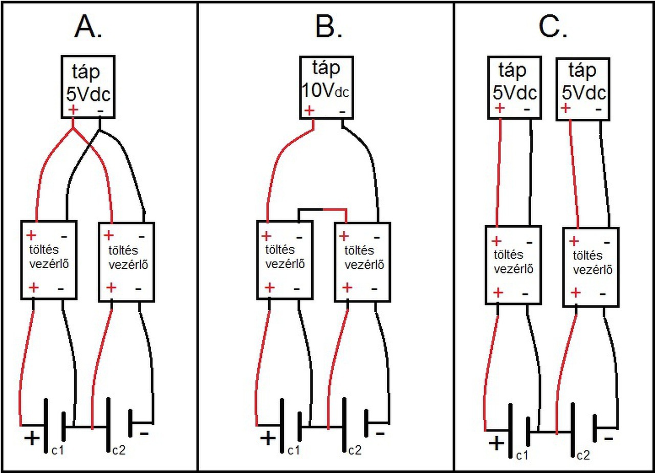

(#) Horváth Lajos Sándor válasza Kovidivi hozzászólására (») Jún 27, 2020 /
én most próba képen csináltam egy ilyet a c vázlat alapján
(#) Epu2 válasza Horváth Lajos Sándor hozzászólására (») Jún 27, 2020 /
Ezekből a C változat életképes. Ha figyelembe veszem a lehetőségeimet, így fogom tölteni a fúrógép akksimat. Egyszer feltöltődnek.
Az A változatnál a a jobb oldali akku kerül zárlatba.
A B változat csak elméletben működne, de gyakorlatilak meghal az a töltőáramkör, amelyiknél az akku előbb feltöltődik.
A hozzászólás módosítva: Jún 27, 2020
(#) Horváth Lajos Sándor válasza Epu2 hozzászólására (») Jún 27, 2020 / 2
Igen a c az jó meg oldás akkukat jelenleg 400-500mha al töltöm az nem sok nekik

Ezeket az akksikat akár 1C-4C között is töltheted (1.8A-7.2A). De ennek is szerepelnie kellene a matricán. Én maximum 2C-vel töltök.
(#) Massawa válasza Horváth Lajos Sándor hozzászólására (») Jún 27, 2020 / 1
Általános szabály, hogy kb 1C-vel töltjük az akkukat ( esetedben 1800 mA). Olyan alkalmazásoknál, ahol azonnal használjuk a feltöltött akkut, ott akár 5 C-re fel lehet menni ( ezek az un gyorstöltök). Ennek az elönye az akkut a töltö elömelegiti, azaz optimális állapotba kerül amikor használni akarod. Idöben a 3-5C között alig van különbség, azaz ha nem kell azonnal akkor jobb lassabban tölteni, mert a gyorstöltés mindig károsodást von maga után - azaz csökkenti az élettartalmat. Persze ilyen töltéshez kell a megfelelö töltö és kábelek, mert azért esetedben az 5C 9 Ampert jelent!!!!

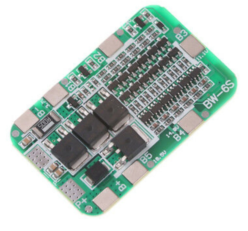

Használ valaki ilyen BMS-t (lásd kép)? 6S és 15A-t tud. Azt szeretném megtudni, hogy ezek automatikusan visszakapcsolnak-e túlterhelés/túlmerítés után, vagy csak ha a töltőt csatlakoztatjuk? Tudom, kérdezzem meg az eladót, de bennetek jobban bíznék. Az eladónak sokszor fogalma sincs, mit árul.
Köszi.
Szerk: bocsi, felejtsétek el a kérdésem, a BMS nem tartalmaz balansz áramkört, úgyhogy nem jó sajnos.
