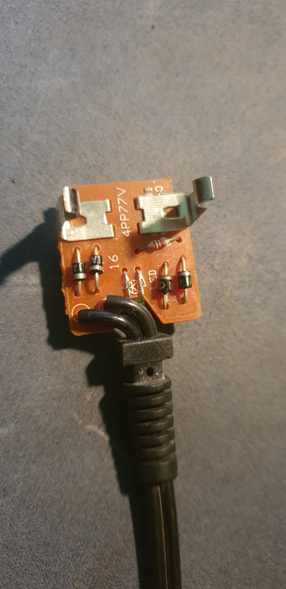

(#) hobor99 hozzászólása Júl 20, 2020 /
Bosch csavarozó 9.6V-os Ni-Cd akkuját cseréltem lithium-os cellákra.
3db LG HG2 18650 3000 mAh
BMS 3S 25A
Tölthetem-e a régi töltöjével?
(#) antiktelefon válasza hobor99 hozzászólására (») Júl 20, 2020 /
Nem igazán kéne. 12.6V körül van a feltöltött akku, amit valószínűleg ez is tudna, mert kis terhelésnél megugrik a feszültsége. Azonban nem tudni, milyen a BMS, valószínűleg jelentősen nagyobb áramot venne fel, mint amit ez tud. Li-ion esetén 700-1200mA töltőárammal simán számolj, és ez még a kímélő töltésnek számít. Mi a BMS típusa? Normális akkutöltő elektronika korlátozza a töltőáramot, de a kínaiaknál ki tudja. Labortáppal ki tudod deríteni, állíts be 12.7V-ot, és 2A áramkorlátot, és lemerült akkuval nézd meg, mekkora áramot vesz fel a pakk.

(#) hobor99 válasza antiktelefon hozzászólására (») Júl 20, 2020 /
(#) tothbela válasza hobor99 hozzászólására (») Júl 20, 2020 / 1
Nekem egy átalakított 12V-os laptop töltő lett az alany. Itt is meg kellett oldani, hogy 12 helyett 12,6V-ot adjon ki, valamint lecsökkent töltőáram esetén csökkenjen a töltőfeszültség.
(#) antiktelefon válasza hobor99 hozzászólására (») Júl 21, 2020 /
Hát fogjuk rá...
A leírás ellentmond a képen a táblázatnak.
A lényeg: ne bízz a túltöltés védelemben, mert ez egy kínai izé. CC/CV módon töltsd, 12,7V-ra (hogy a kábelen eső feszültséget kompenzáld).
A legegyszerűbb egy áramgenerátoros móddal rendelkező dcdc konverter talán. Az áramot állítsd be rövidre zárt kimenettel mondjuk 0.8A-re, majd terheletlenül állítsd be a kimenő feszt 12.7V köré. Ha a töltés végén nem éri el az akkupakk a 12.6V-ot, akkor sok esik a kábeleden, állítsd feljebb a kimenetet. Ezt a dcdc modult akármilyen dugasztápról, régi laptoptápról, pctápról tudod táplálni.

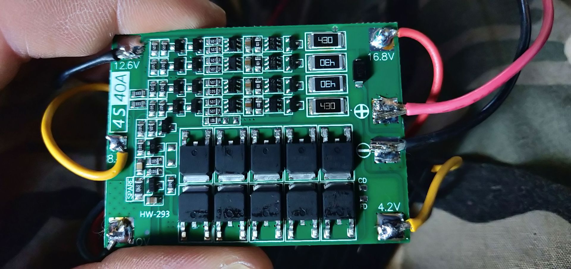

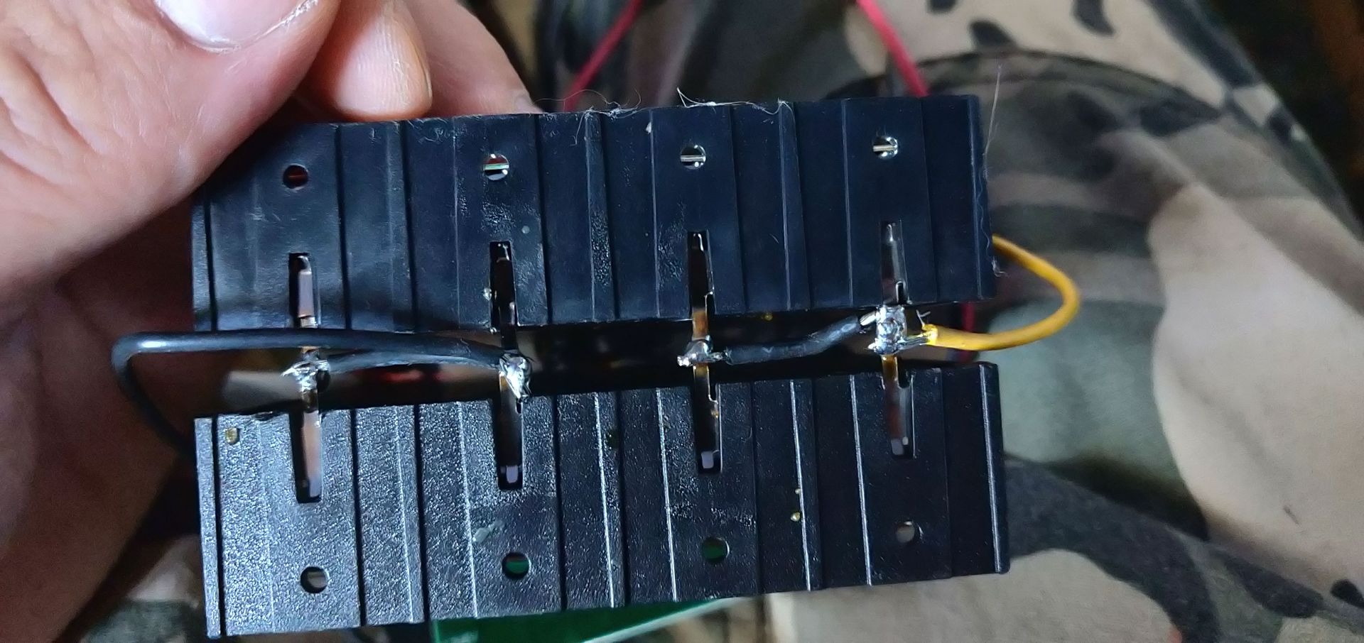

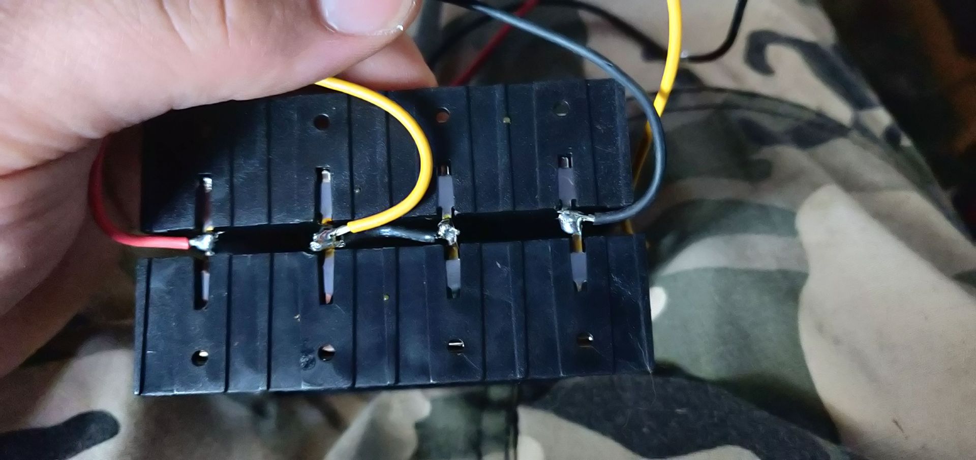

(#) Bluger hozzászólása Júl 26, 2020 /
Készítettem egy 4s2p akku pakkot egy 4s balanceres elektronikával. Minden akku jó, rendesen leadja 0-16,8 V-ig a feszkókat de a bms-en csak 13,8V jön ki. Mi lehet a gond.
(#) Kovidivi válasza Bluger hozzászólására (») Júl 26, 2020 / 1
Van olyan BMS, ami csak töltés után engedélyezi a kimenetet, vagy terhelésre "kapcsol be".
(#) Bluger válasza Kovidivi hozzászólására (») Júl 26, 2020 /
Nem jött be
Terhelésre teljesen leesik a feszültsék majdnem 0 V-ra. Néztem külön külön a pakkot de semmi, valószínüleg akkor a bms lesz a ludas.
Vagy rosszul kötötted be a pontokat!
Többször is átnéztem, a bms-en meg elég nehéz rosszul bekötni ha már fel vannak iratozva.
(#) Kovidivi válasza Bluger hozzászólására (») Júl 27, 2020 /
Küldj egy képet, ahol a BMS és az akksik is látszódnak. Hidd el, be lehet kötni hibásan. Ha végigméred multival a pontokat a "B-" -hoz képest, szép soban meg kell lennie a növeksző feszültségnek 4.2V-onként.
(#) Bluger válasza Kovidivi hozzászólására (») Júl 27, 2020 /
Nemtudom mennyire lehet kijönni belőle.
Sajnos nem egyértelmű a fotók alapján a bekötés. Nem tudok segíteni. Multival a megfelelő feszültségeket méred a 0V feliratú ponthoz képest?
(#) Bluger válasza Kovidivi hozzászólására (») Júl 28, 2020 /
Igen, anélkül rá se kötöttem volna s bms-t.

(#) fecus válasza Bluger hozzászólására (») Júl 28, 2020 /
Ha képen látott módon kötötted be az akkukat akkor kettőt/négyet a foglalatra nyomtatott polaritásjelzéssel ellentétesen kellett beletenni a foglalatokba. Biztosan úgy tetted bele?
Most raktam össze egy pont ilyen blokkot azért kérdezem.
Ezekben a foglalatokban minden aksi egy irányba áll a jelzés szerint.
(#) Bluger válasza fecus hozzászólására (») Júl 28, 2020 /
Igen, úgy kötöttem.
