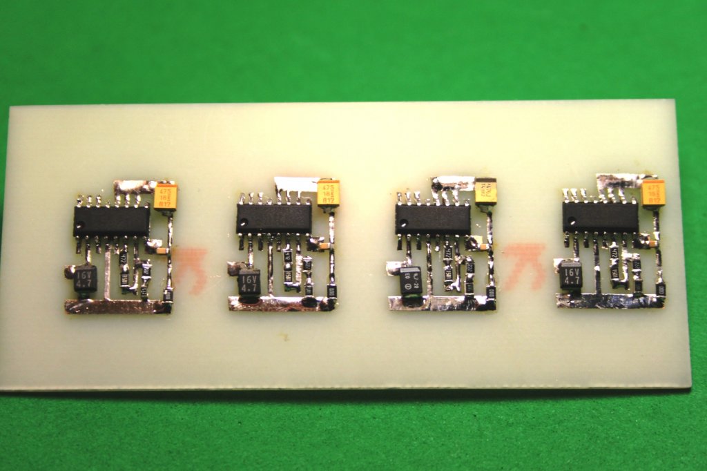

(#) nagy hoho hozzászólása Feb 22, 2012 /
Kezd alakulni a töltőm, ma beültettem a nyákokat.
(#) SzAndras00 válasza nagy hoho hozzászólására (») Feb 22, 2012 /
Az igen! És jól láttam, hogy milliméterpapíron született meg a terve? A 2. lábra mi az a 16V 4.7 feliratú alkatrész?
András
(#) nagy hoho válasza SzAndras00 hozzászólására (») Feb 22, 2012 /
Elkó, 4,7 µF 16 Volt. Jól láttad mindig milliméter papíron tervezek. Ekkora alkatrészeket pasztával kellene forrasztani, de klisé nélkül macerás felvinni a pasztát. És nem olcsó. Így maradt a páka. Az én koromban az sem volt egyszerű.

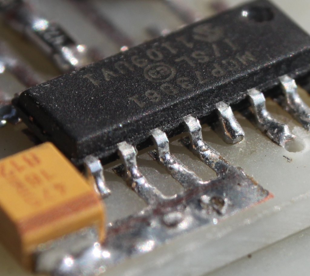

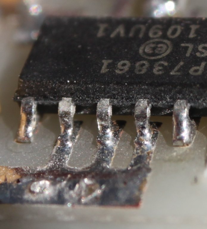

(#) nagy hoho hozzászólása Márc 19, 2012 /
Épített már valaki MCP 73861-el töltőt? Én négy panelt készítettem és mindnél ugyan az a hiba jelenség. Az ic + töltő kimenete -10, 11. 12 lábak - és a test között totál zárlat van. Pedig a lábak nem érnek hozzá más lábhoz, mivel itt három láb van összekötve az is az ic-n kivűl tehát semmihez nem ér hozzá. Mindössze egy 4,7 µF-os kondival csatlakoznak a földhöz, azokat kimértem sőt kikötöttem Ráadásul három panel be sem lett huzalozva tehát szüzek még. Van valakinek tippe?
(#) vzoole válasza nagy hoho hozzászólására (») Márc 19, 2012 /
SOIC tokban 12-13-14 a töltő kimenet.
(11 láb a negatív)
MCP 73861
(#) nagy hoho válasza vzoole hozzászólására (») Márc 19, 2012 /
Nagyon hálás vagyok Neked! Ezt benéztem rendesen. Csak a kapcsolási rajzot néztem,abból van kettő is, ezek egyformák. Nem találtam utalást, hogy a SOIC 16-nak más a láb kiosztása. Most már látom.Még abban kérem a segítségedet, hogy tudom levenni az ic-ket a nyákról? Hőlégfúvóval esetleg?
