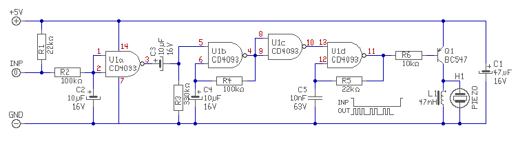

Nem teljesen ide vág, amivel kapcsolatban érdeklődöm, de jobb helyet pár perc alatt sajnos nem találtam.
Szóval szeretnék építeni a Li-ion akku töltőimbe egy buzzert, ami jelzi a töltés végét.
MCP7383x és TP4056 IC-ket használok, melyeken a vég-jelzés tisztán kijön, pl. LED-et "gyújtva".
Erre a kimenetre szeretnék kötni egy olyan megoldást, hogy háromszor kb. fél másodpercig meghajt egy buzzert, fél másodperces szünetekkel, majd elhallgat. Igen, ha teli akkut rakok rá, akkor is fog zizegni, de ez nem baj.
Lehetőleg az elhallgatás után ne fogyasszon sokat (álló autóban is használom, estére). Az idők nem kell hogy pontosak legyenek.
Sima piezo is szóba jöhetne, mert akkor tudnám elég laposan szerelni. Ha úgy bonyolult, akkor aktív buzzer.
Minél kevesebb alkatrésszel, minél olcsóbban
Valami kondenzátoros megoldás esetleg?
Ja, és a töltők USB-ről, tehát 5V-ról mennek.
Valami ilyesmi lehetne, bár erre mágnesest ír.
Előre is nagyon köszönöm! -- Üdv, Norbert

(#) proli007 válasza noi hozzászólására (») Feb 20, 2014 /
Hello! Ha ez megfelel.. üdv!
BEEP-3.sch

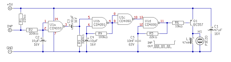

(#) Kovidivi válasza proli007 hozzászólására (») Feb 20, 2014 /
Eagle nem akarja megenni. Felrakod kérlek képként? Köszönöm!
(#) proli007 válasza Kovidivi hozzászólására (») Feb 20, 2014 /
Bocs, a rossz file névvel raktam fel.

(#) noi válasza proli007 hozzászólására (») Márc 3, 2014 /
Kedves Gábor!
Nagyon szépen köszönöm a rajzot!
Bocsánat hogy csak most írok, csak nem értesített a fórum új hozzászólásról, mert lehet rosszul állítottam be.
Van egy kis rajzocska a rajzban a be és kimenet viszonyáról. Ezen a kimeneten a kezdeti 3 magas szint után további 2x2 magas van. Ez azt jelenti, hogy 3+2+2 beep lesz? Vagy végtelen (a dupla beep-ek ismétlődnek míg van betáp)?
A cél az, hogy ha végez a töltés, akkor csak a 3 beep legyen, aztán csend a végtelenig Lehet nem egyértelműen írtam, bocsánat.

(#) proli007 válasza noi hozzászólására (») Márc 4, 2014 /
Hello! Nem! Csak próbáltam egy Móricka rajzon ábrázolni a működést. Háromszor fog megszólalni, melyből az első kicsit hosszabb lesz. Ez három "impulzus csoportot" akart ábrázolni, lévén hogy magát a hangot (hangfrekvenciát) is kelti az áramkör. (Tehát nem kell bele önrezgő piezo.) Csak annak a hámon megszólalási időhöz képest sokkal sűrűbbnek kellett volna lenni, de azt arányosan lerajzolni nem lehet. Szóval három beep, aztán csend. üdv!
(Nem tudom az előző rajzból hogy lett sch ez sima png volt..)

(#) noi válasza proli007 hozzászólására (») Márc 4, 2014 /
Kedves Gábor! Értem Szuper! Köszönöm a magyarázatot! -- Üdv, Noi
Hello! Ez a 47 milli Henry értékű tekercs lehet kifog rajtam. Csak a Conrad-ban találtam egyelőre, rendelésre, elég drágán (195Ft). Lomex-ban 22 mH a legnagyobb. Itt 33mH a legnagyobb, az is 108 Ft. Holott egy komplett aktív buzzer 35 Ft az ebay-en, csak az magas beépítésű . Van esetleg valami jó ötlet? -- Üdv, Noi
(#) proli007 válasza noi hozzászólására (») Márc 5, 2014 / 1
- Megfelelő lesz a 33mH is.
