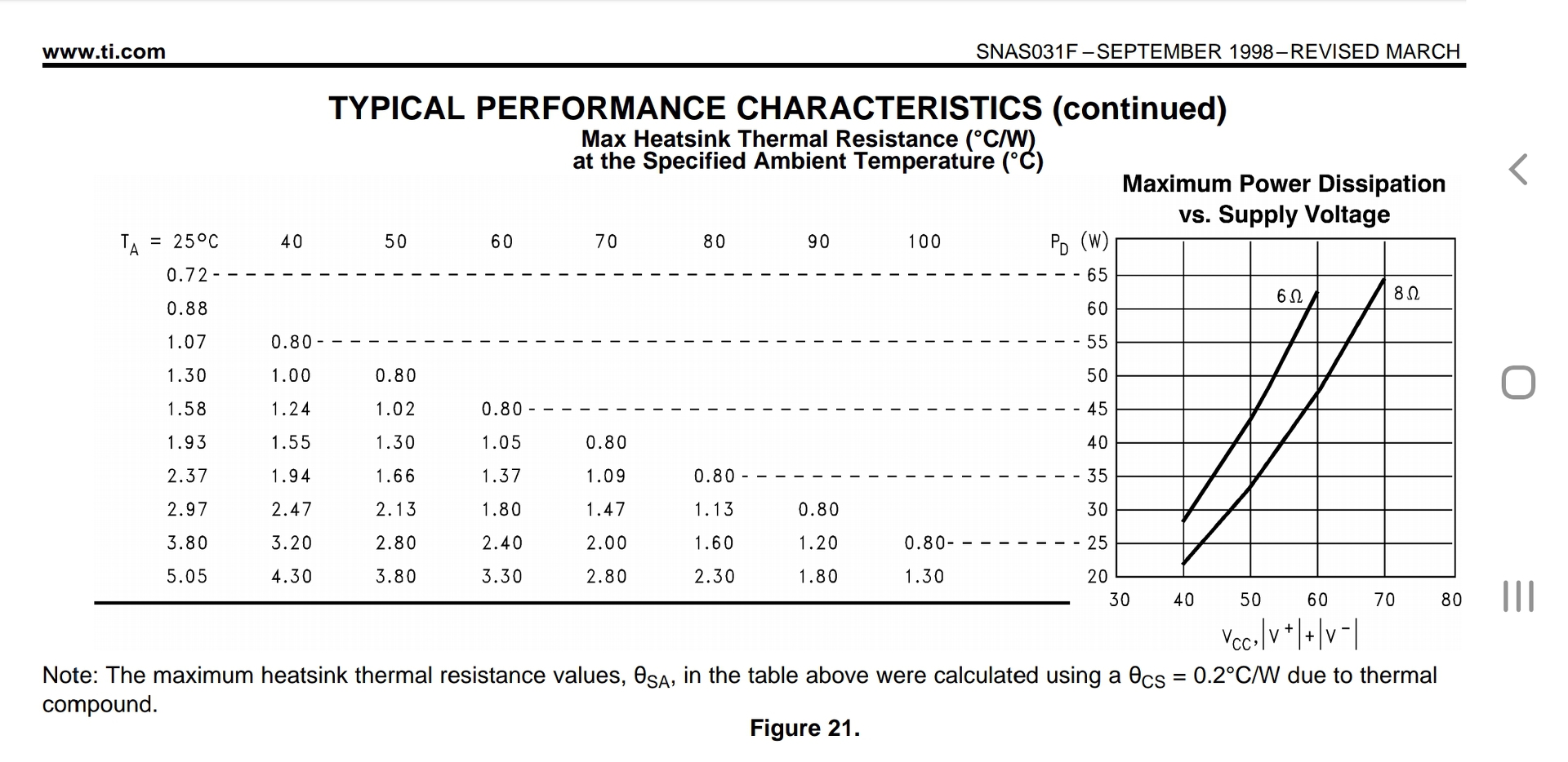

Még annyit kérdeznék, hogy kb mekkora hűtőborda javasolt egy ilyen IC-hez?
Szinuszos terhelés esetén csatolmány.
A valóságban a zene mint említve lett, ennek mondjuk harmada átlagú. Megnézed milyen bordád van és keresel katalógusokban olyan fizikai méretkkel rendelkezőt majd kikombinálod a meglévődhöz. Vagy eleve megrendeled. A hozzászólás módosítva: Feb 10, 2020

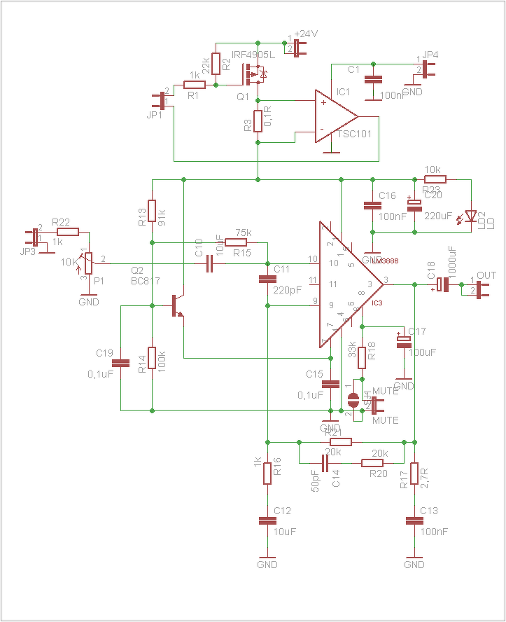

Az alábbi kapcsolást valósítottam meg.Ez egy mono sima egyszerű hangbemondás lenne.Sajnos torzít csúnyán.Mit szúrtam el?Magamtól nem jövök rá.Hangtechnikában nem brillírozok. Előre is köszönöm a rutinosabbak segítségét.
Szia! Ellenőrizd eljut-e a táp az IC lábára! A kimenetén (3-as láb) a tápfeszültség fele mérhető-e? Ha itt egészen alacsony feszültséget észlelsz, jellemző hiba a C10 pozícióba rossz polaritással beültetett elkó.
Köszönöm az észrevételt.Nekem az egy sima smd kerámia kondi.Lehet hogy meg van a baj? |
