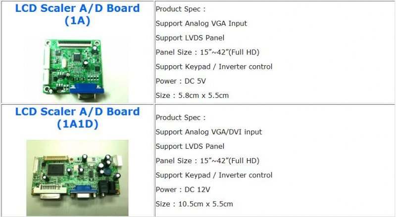

Van egy halott gépből egy 30 pines qd15xl06 15"-os xga lcd panelem. Milyen átalakítóval tudnék rákötni mondjuk rca, scart vagy svideo jelet? Találtam egy ilyet: http://www.hackourlife.com/wp-content/uploads/2010/04/102_0317-600x450.jpg De merre tudok ilyeneket beszerezni? Előre is hálás köszönet!
Ranezesre ez egy regebbi LCD monitor belseje. A kulso tap is emellett szol.
Szerintem, mivel neked csak a panel van meg a dologbol, ezert en meghirdetnem a helyedben es kesobb vennek egy szinten hasznalt, videos bemenetu monitort. Ha kisebb merettel is megelegszel, akkor sok ilyen van, olcson. Mivel a laptopok altalaban nem adnak eleg eros hatterfenyt, meg jobban is jarhatsz. Ugyanis NAGYON ritka az az atalakito, ami ilyen bemenetu es olyan kimenetu ami neked kell. Termeszetesen nem lehetetlen talalni, de a raforditott koltseg nem lesz aranyban a nyereseggel.

Biztosan letezik, csak ervenyes ra amit mar korabban irtam: a tudasahoz kepest tul draga es bonyolult beszerezni, mivel az igeny kicsi ra, ezert speci helyrol kell beszerezni. ESETLEG egy hibas kijelzoju LCD TV elektronikaja.

Adott egy laptop. Coca-Cola borult bele és azóta az lcd kijelzője nagyon fakó, homályos. Szétszedtem. Tele volt cukros trutyival. A billentyűzeten át a nyákot is elérte. Sajnos hozzám már későn került, így volt ideje dolgozni a foszforsavnak. Befújkáltam gondosan alkohollal és maradéktalanul eltávolítottam a trutyit, majd kontakt spray-vel is megküldtem, de a kép minősége nem változott. Gondoltam ebből alaplapcsere lesz, DE!! Ettől volna olcsóbb megoldás. Ugyanis a VGA kimenetről tökéletes képet ad (tv-re, monitorra). Viszont a gazdája hordozni szeretné. Ekkor kezdtem keresgélni a neten VGA-LVDS átalakítóra. Találtam is, de a legtöbb helyen min. 5-10 db-ot lehet venni. Van valakinek tapasztalat ezzel kapcsolatban? Esetleg más megoldás is érdekel, már ha van. üdv: Laci |
