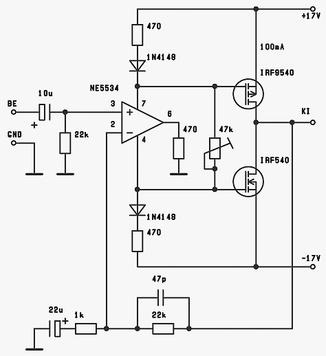

sziasztok van egy kapcsolási rajzom meg akarom építeni tudtok segíteni? (majd elküldöm a rajzot is csak most suli gápről írok)
(#) hunkiraly hozzászólása Jún 6, 2007 /
Na itt a rajz
(#) dusinnhht válasza isamisa hozzászólására (») Jún 6, 2007 /
Nem 1000 ft-ből akartam, hanem PÁR ezerből . Amúgy van rendes trafóm is, csak kérdeztem, hogy lehet-e hogy azt ne használjam el.
Köszi, utánanézek az IC-s nek amúgy.
(#) Blint válasza hunkiraly hozzászólására (») Jún 6, 2007 /
Szerintem te a VF3 végre bukkantál rá, amiről van egy 34 oldalas topik, benne paneltervvel ( asszem ).
