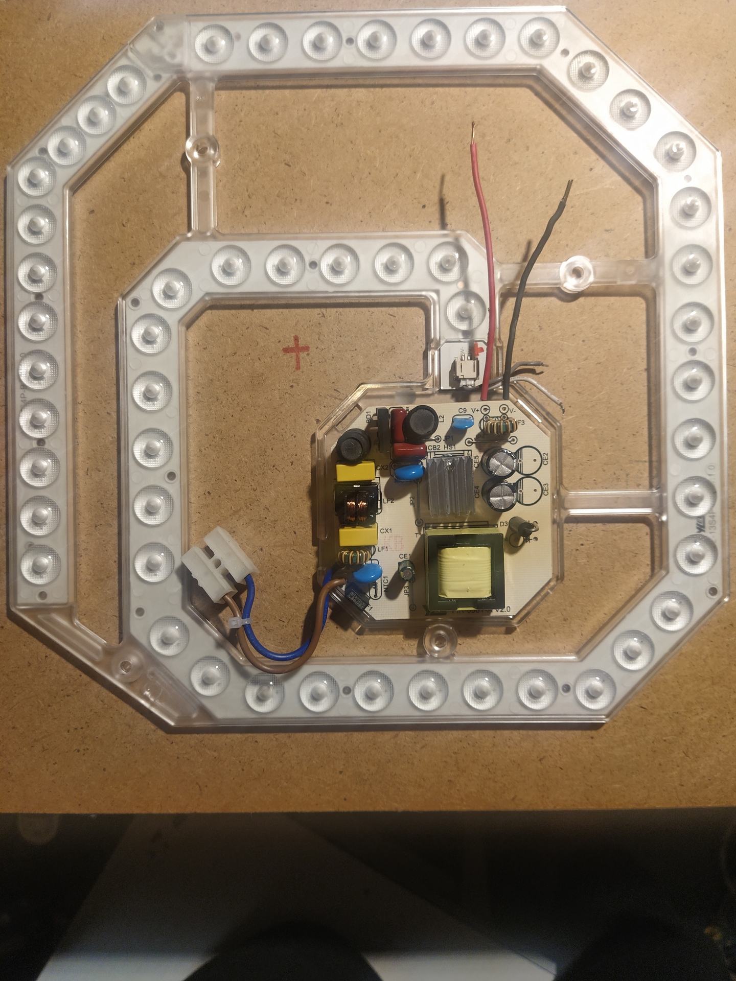

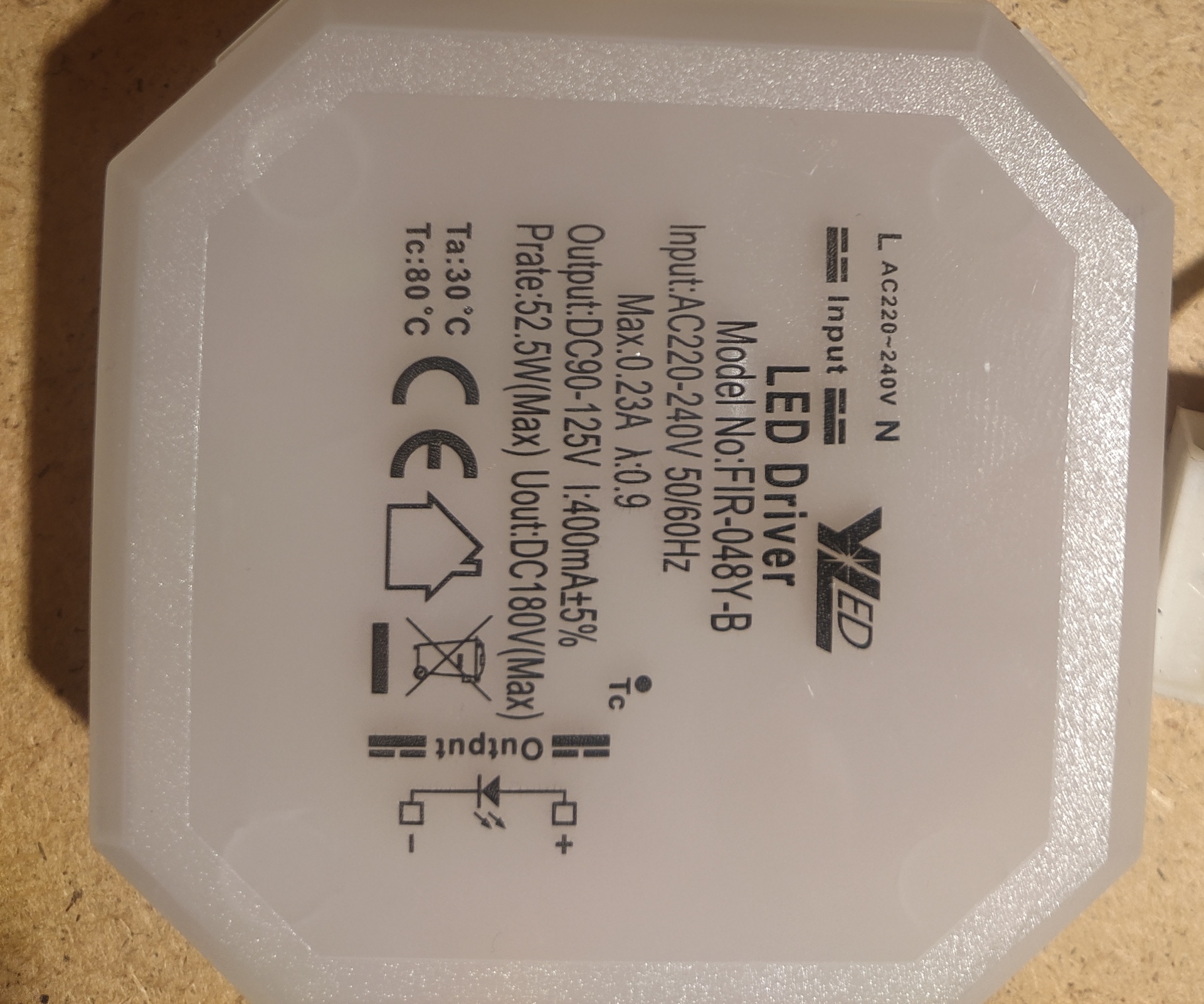

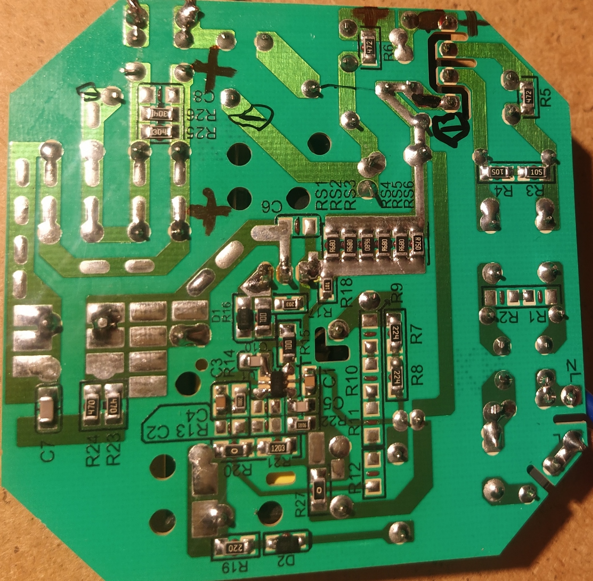

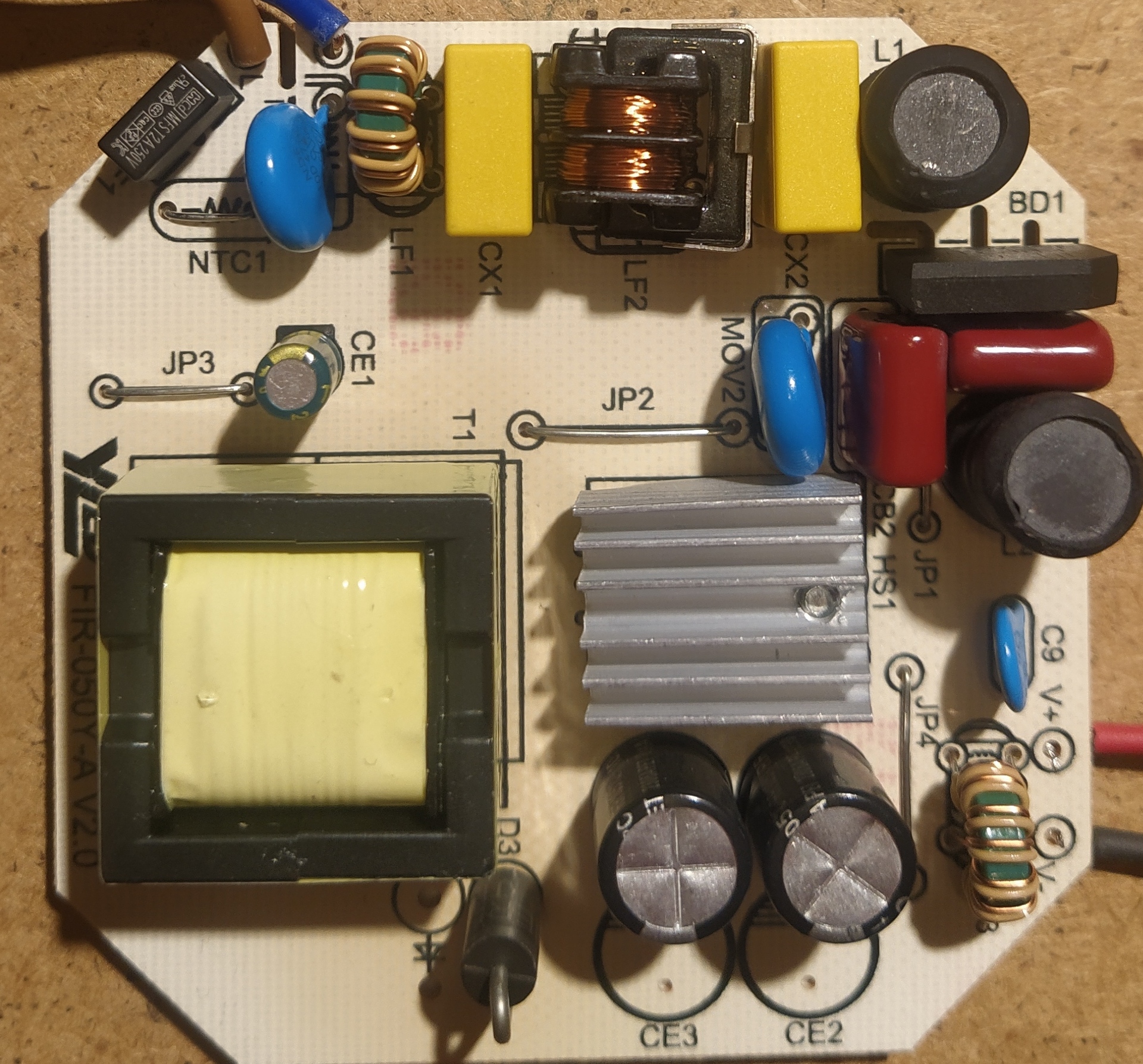

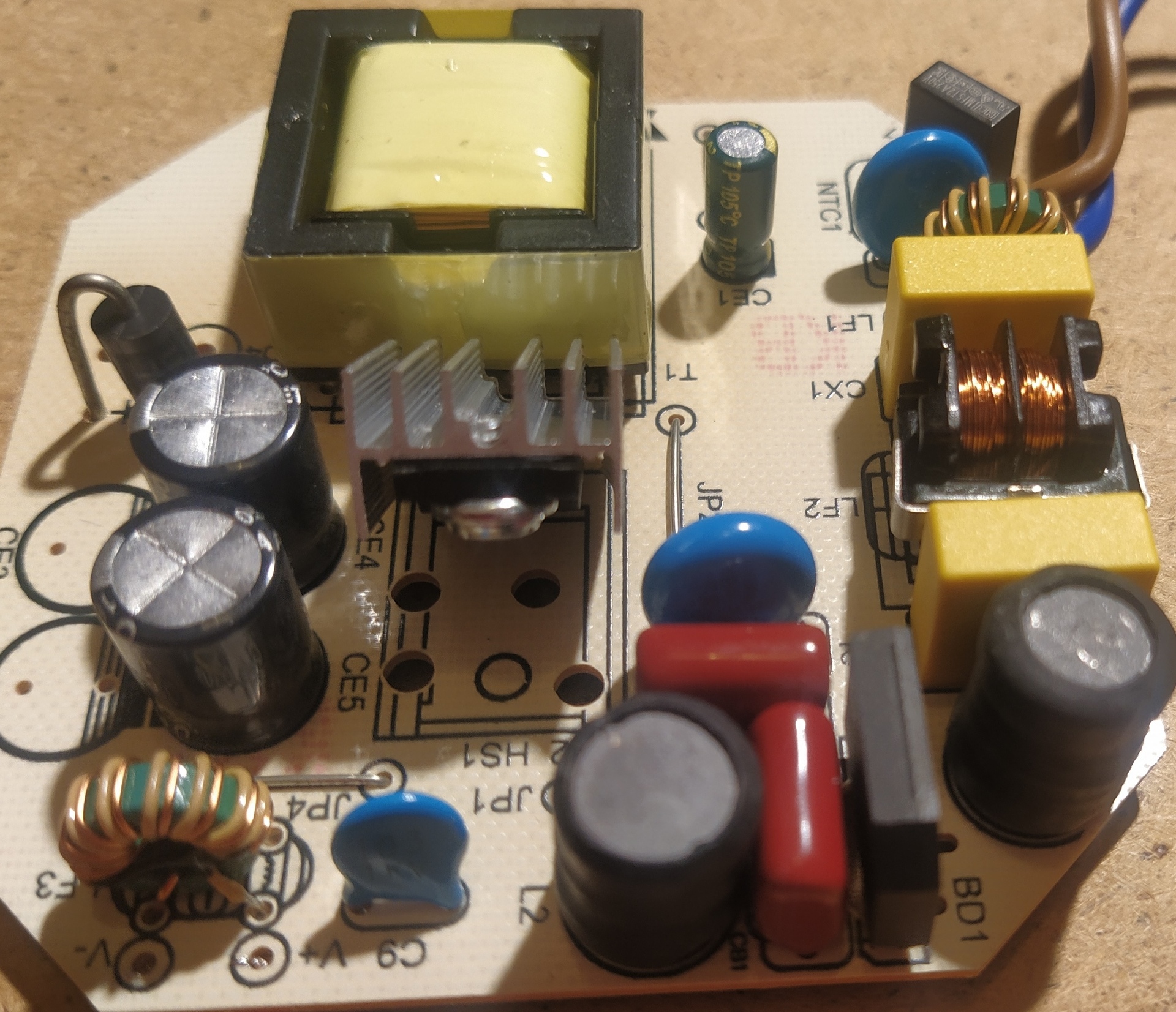

Sziasztok mester urak! Segítségeteket szeretném kérni .Tegnap estétől elkezdett villogni a mennyezeti ledlámpám.Sajnos a garanciája lejárt ,szétszedtem ,de nem látni semmi fizikai sérülést, a forrasztások jók.Üzemelés közben megmértem a leadott feszültséget ,villogás közben 105-155v váltakozott ,gondolom azért villognak a ledek .Szerintetek mit lehet a probléma? Elöre is köszönöm a válaszokat .

Pár led már a végét járja ( zárlat és szakadás között ) és mivel áramgenerátoros jellegű a meghajtás, a feszültség ugrál a "soron".

Köszönöm a gyors választ!Akkor szét kell szednem a ledeket is ,mert így nem tudom egyesével kimérni melyik a jó ,amugy mind világít villógva .
(#) ferci válasza komisa hozzászólására (») 15:43 /
Első lépésben csak nézd meg fény ( 230 V ) nélkül, közelről, látsz egy egy apró fekete pontot valamelyiknél..
Kiméregetni is tudnád 8-10 voltos feszültséggel, soros 82..100 ohmos ellenállással, párosával lépkedve.
(#) komisa válasza ferci hozzászólására (») 15:53 /
Fekete pontott nem látni .Eléggé betakarták a ledeket ,muanyag tappancsokkal van beforrasztva nem férni hozzá ,csak ha levagdalom a rögzítő tappancsokat ,de ha kell hát kell ,másképp nem lehet egyesével kiprobálni .Amugy ha világít akkor is lehet ,hogy nem ok ?
