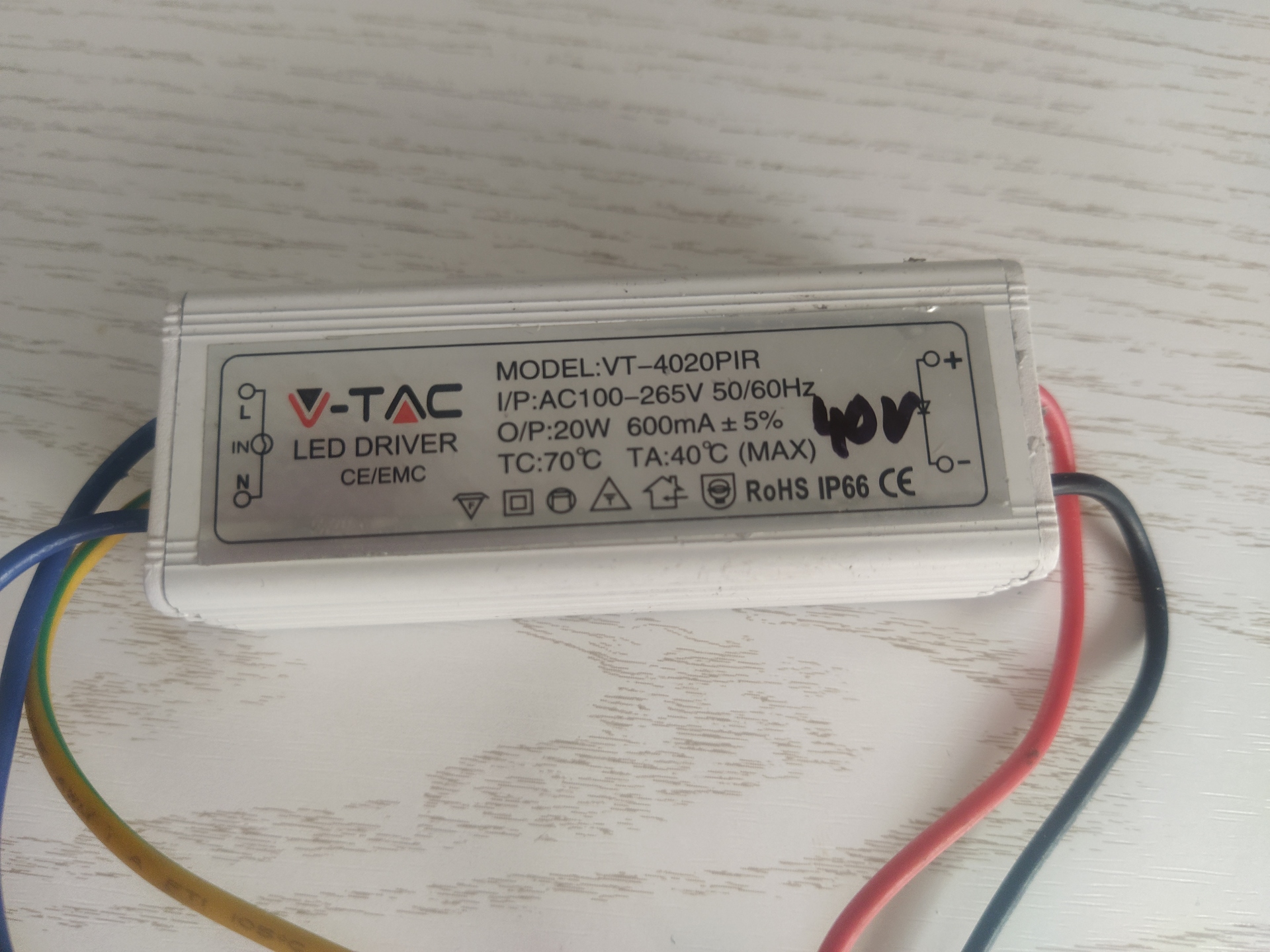

Sziasztok mester urak! Segítségeteket szeretném kérni .Tegnap estétől elkezdett villogni a mennyezeti ledlámpám.Sajnos a garanciája lejárt ,szétszedtem ,de nem látni semmi fizikai sérülést, a forrasztások jók.Üzemelés közben megmértem a leadott feszültséget ,villogás közben 105-155v váltakozott ,gondolom azért villognak a ledek .Szerintetek mit lehet a probléma? Elöre is köszönöm a válaszokat .

(#) uniman válasza komisa hozzászólására (») 16:01 / 1
Persze a lámpa tiípuszámát is leírhatnád! Hány watttos is lehet?: "90-125V DC, 400mA"

(#) komisa válasza uniman hozzászólására (») 16:05 /
A burkolaton látszik 52watt vagy az nem azt jeleni ?
(#) uniman válasza komisa hozzászólására (») 16:10 /
Nem...vagyis milyen burkolat? A táp doboza, vagy a lámpán? Az valami max. érték (180V-nál)...mikor 90-125V-os normál esetben a kimenet...a "Prate" sem tiszta mit jelent. A lampa azonosítójából derülhetne ki, mennyi az annyi!
Akkor villognak a LED-ek, ha a tápegység max. feszültségénél sem érik el az fix áramot, ami ez esetben 400mA.
