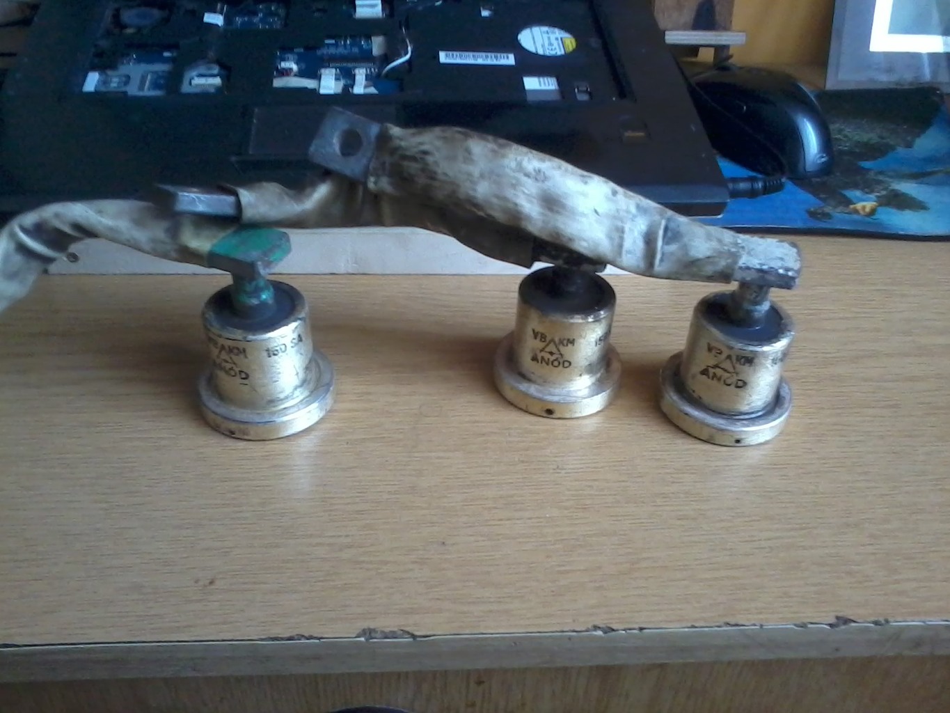

Segítséget szeretnék kérni az egyen irányító bekötéséről! A képen látható diódákat szereztem annyit tudok róluk hogy 150 amper és vasúti bontóból kaptam.
Egy Móricka rajzzal ki tudnátok segíteni hogy hogyan kel bekötni?
Előre is köszönöm!

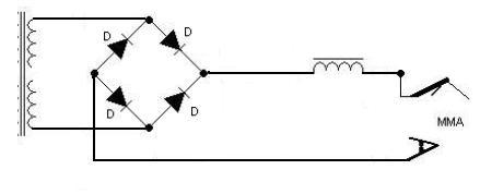

(#) kissadam válasza EgyGabor hozzászólására (») Márc 15, 2013 /
Például így.. Fojtó mindegy melyik ágba teszed. Diódán meg kell nézni melyik az anód és melyik a katód, ennek megfelelően a rajz szerint.

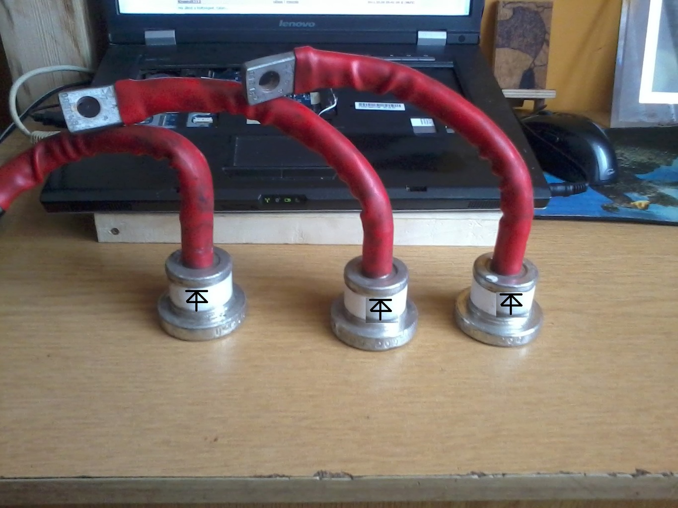

Szia! Az előttem szóló leírta a bekötést, de a fotók alapján , nekem úgy tűnik,hogy két különböző típusú diódád van, ezért ellenőrizd őket, mert nagy a valószínűsége annak,hogy az első képen lévőknek fordítottja lessz a második képen lévők. Ja és hűtőborda feltétlen ha nagyobb áramon akarod használni. Üdv: Jani
A fő kérdés egy vagy három fázisú a trafó amit egyenirányítani akarsz? Ha egyfázisú akkor 4db dióda kell csak.
(#) EgyGabor válasza kissadam hozzászólására (») Márc 16, 2013 /
Egyfázisú csak!
(#) kissadam válasza EgyGabor hozzászólására (») Márc 16, 2013 /
Akkor így! Fojtó mindegy melyik ágban van, lehet az alsó oldalon is, csak a diódák után legyen, ahová könnyebb elhelyezni, vezetékelni. Diódákra van hűtésed?

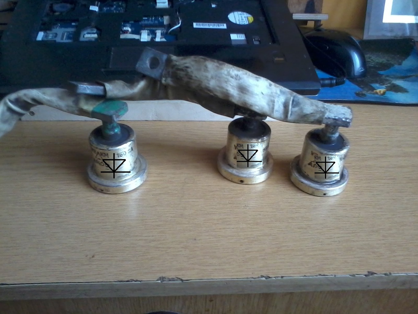

Lehet jó lesz az elgondolásod, attól függ milyenek a diódák. Csinálj közelebbi képeket a diódák feliratáról, vagy kérj segítséget közeledben lévő ismerőstől, aki meg tudja mondani melyik a katód és az anód a diódákon, de szerintem a két különböző típuson különböző módon lesz. Ami neked pont jó lenne.
(#) EgyGabor válasza kissadam hozzászólására (») Márc 17, 2013 /
Szia! Berajzoltam a diódákon hogy hogyan van rajta a jelölés. Remélem érthető!
(#) kissadam válasza EgyGabor hozzászólására (») Márc 17, 2013 /
Egyik hűtőre mehet két piros szigetelésű dióda, az lesz a negatív pólus, másikra mehet két fehér szigetelésű, az lesz a pozitív pólus, mármint a hűtőbordák. A két hűtőborda semmiféle galvanikus kapcsolatban nem lehet egymással, sem egyéb fémfelületekkel. A diódák kivezetéseit egy piros egy fehér kösd össze és oda megy rá a trafóról jövő AC fesz. Egy kis móricka ábra hozzá:
